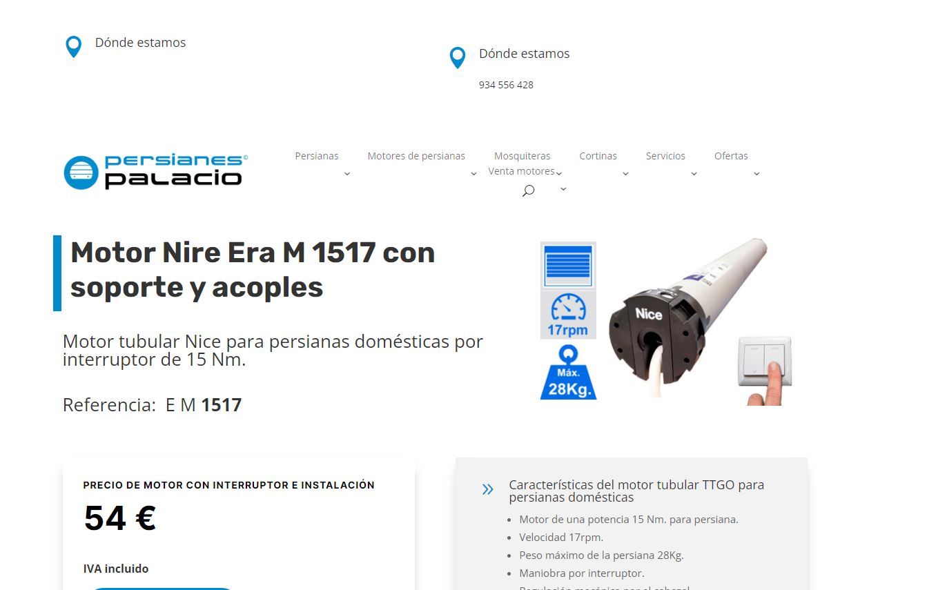

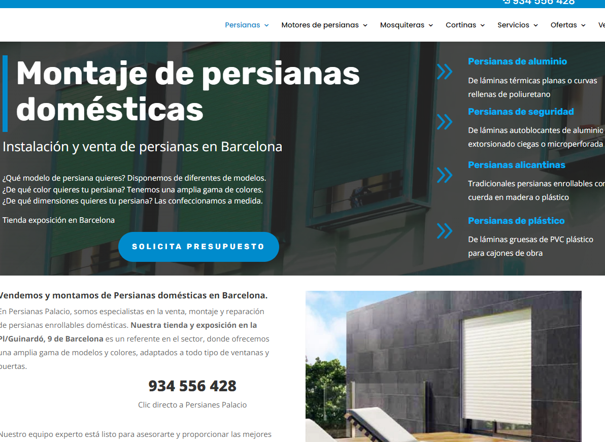

Hace muchos dias que tengo problemas de carga con páginas de mi web.
Hay páginas que no cargargan totalmente su composición.
carga incorrecta
Cuando lo hago por mediación del editor DIVI se ve perfectamente.
carga correcta
Pero de forma directa hay secciones que no aparecen bien. Esto sucede en algunas, pero no veo la lógica.
- He puesto el WP-Optimize - Clean, Compress, Cache (tal vez lo tengo mal configurado)
- He probado en diferentes navegadores. Mismo problema
- Varían el problema de carga de las páginas dependiendo del ordenador en que se consulte.
- He eliminado algunas animaciones para reducir carga.
- En el móvil el mismo problema o peor.
- Hay artículos que si los refresco se cargan bien.
Lo único que veo es que lo que no se carga bien son las secciones que tienen algún código CSS que he implementado como es el caso del Encabezado. Pero si miras hay páginas que cargan perfectamente.
Que creéis que sucede?

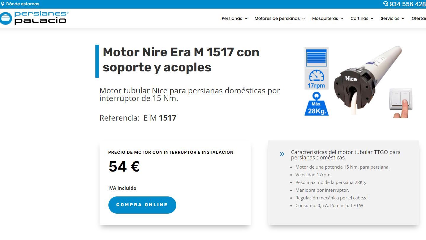

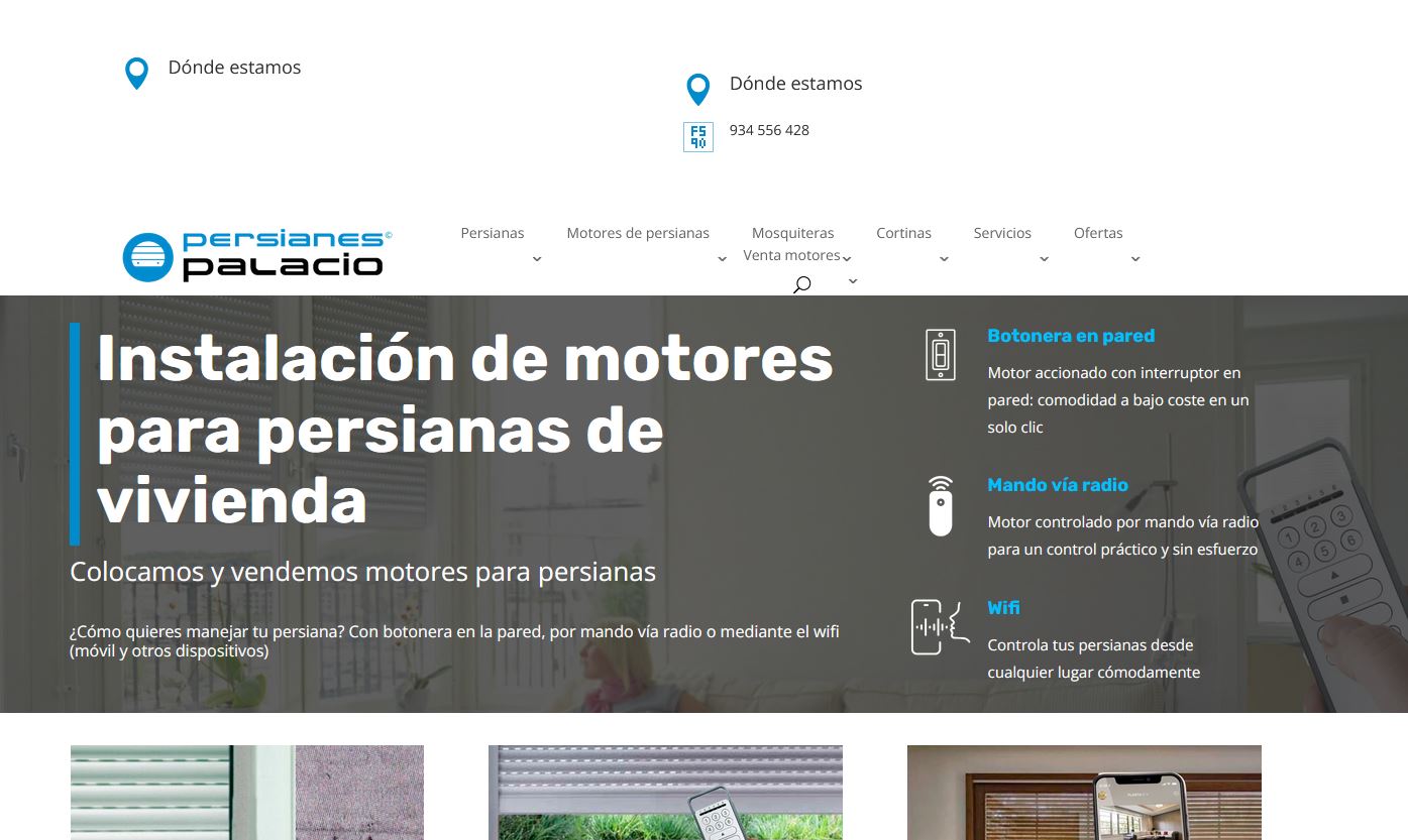

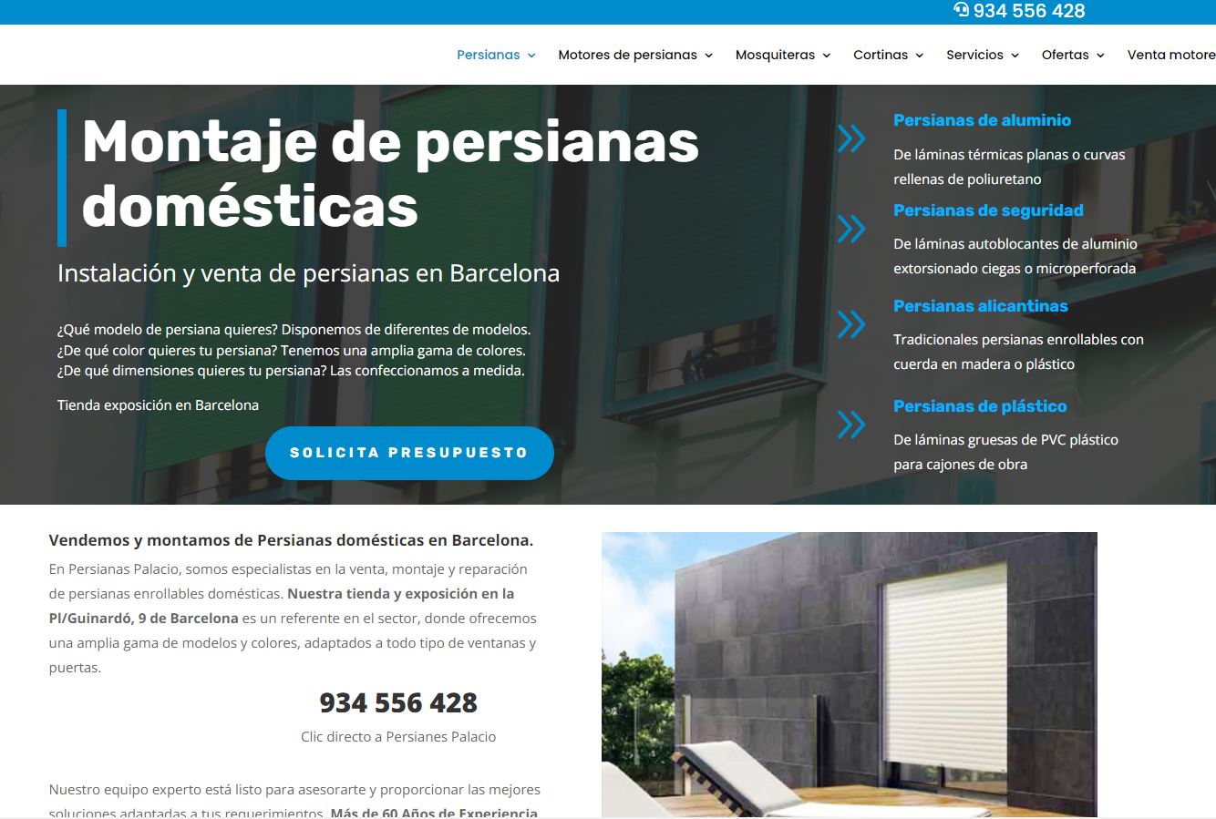

Hola Rafael.
Veo que carga bien:
screenshot persianespalacio.com 2024.02.01 11 30 12
Por lo que comentas es posible que el problema lo tengas en la caché del navegador.
Cuando te pase revisalo con el navegador en Privado:
-> https://support.google.com/chrome/answer/95464
Con eso podrás comprobar si el problema es de caché del navegador.

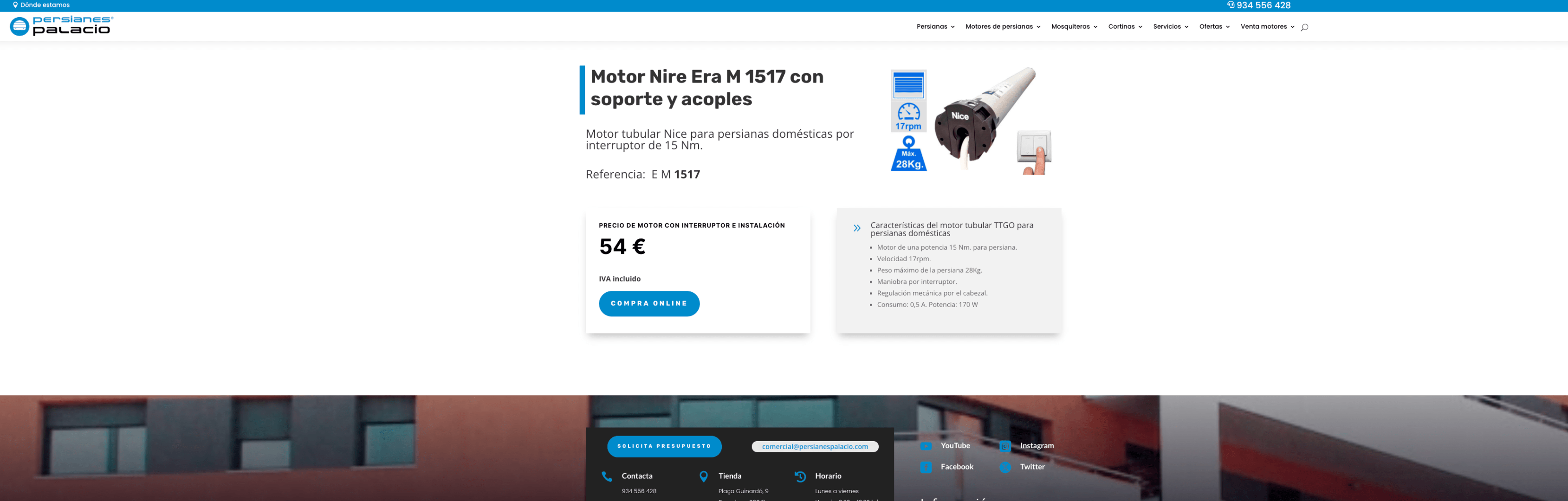

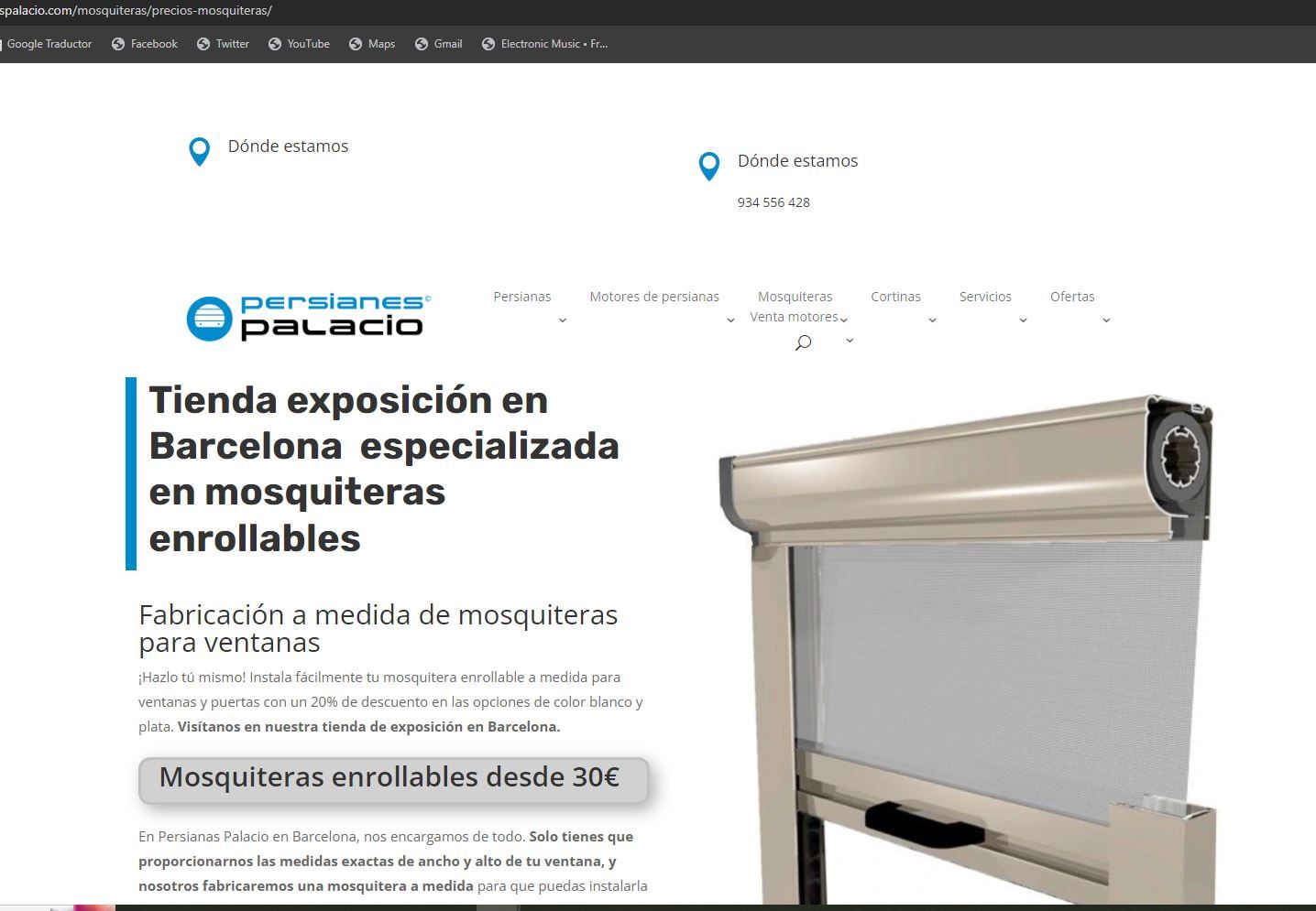

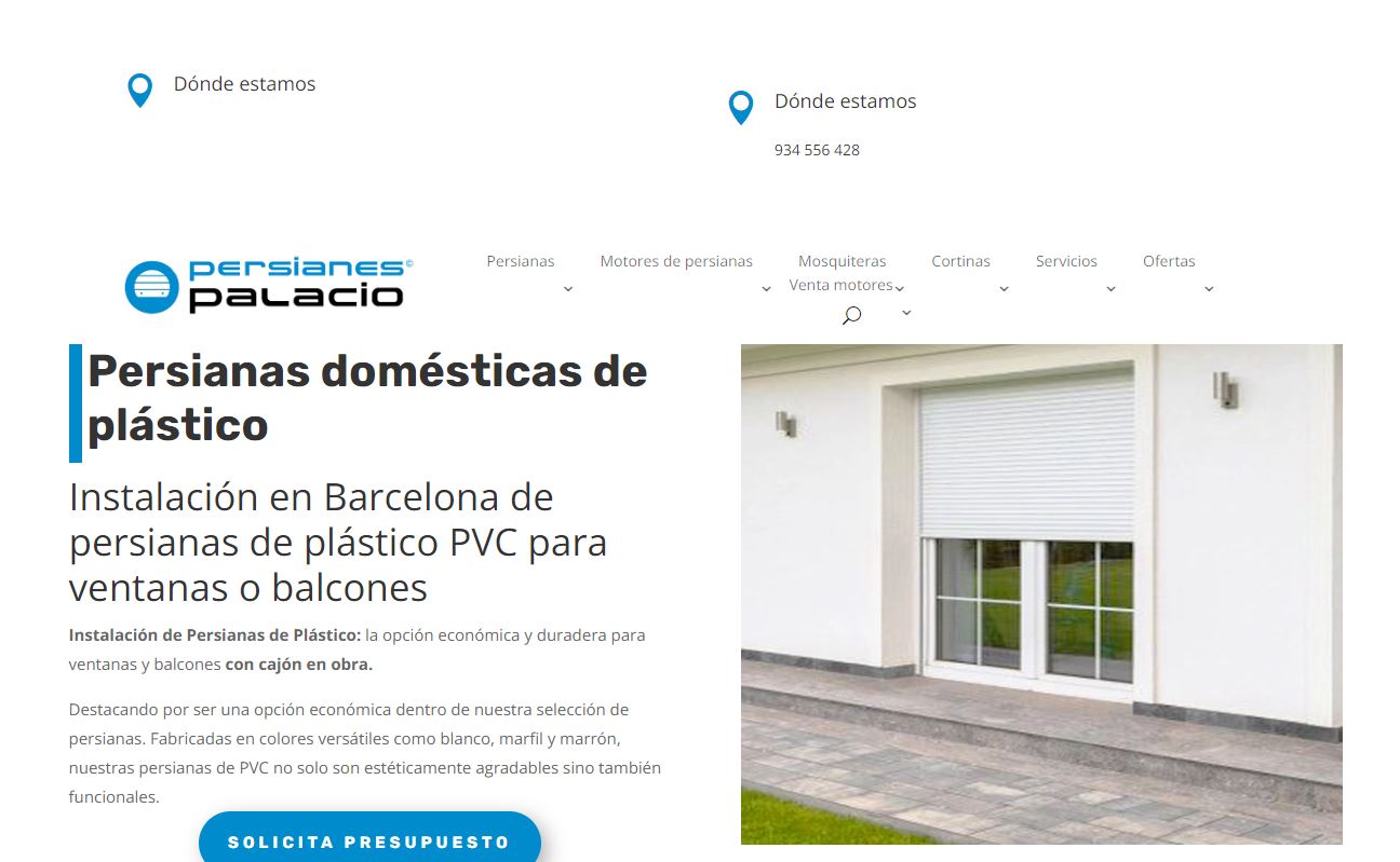

Esto es lo que aparece en privado
https://persianespalacio.com/mosquiteras/precios-mosquiteras/
carga incorrecta 1
Respondido : 01/02/2024 10:55 am

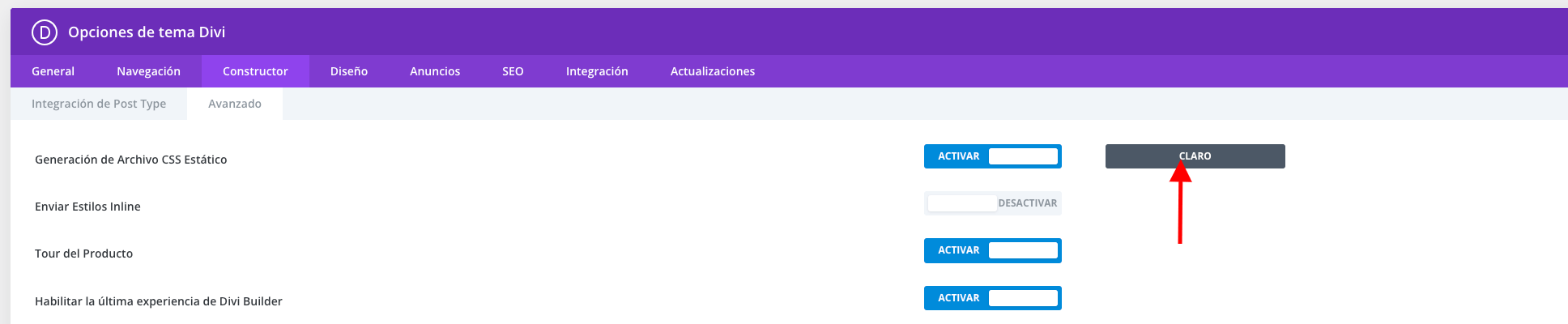

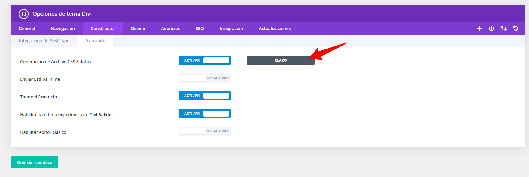

.- Accede a Divi -> Opciones del tema.
.- Accede a la pestaña  Constructor -> Avanzado.
.- Pulsa en el boton " Claro "
screenshot mary52.webempresa.eu 2024.02.01 12 49 50
Esto eliminará la caché de Divi.
Revisa si se soluciona y nos comentas.

Ya está pero la página  https://persianespalacio.com/mosquiteras/precios-mosquiteras/ me aparece igual de mal incluso en privado.
Respondido : 01/02/2024 12:41 pm

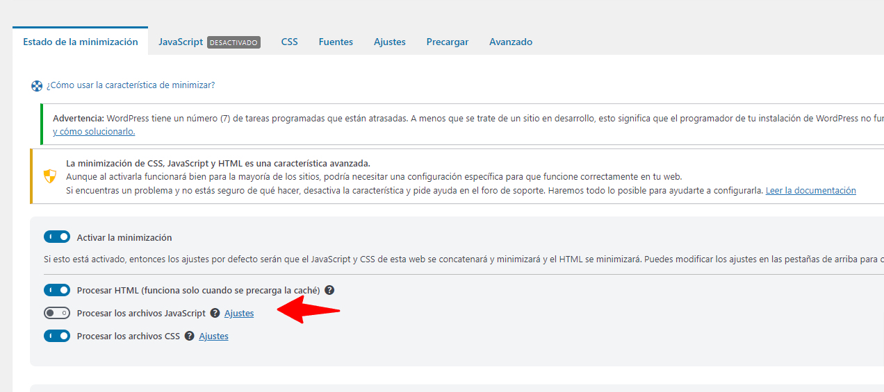

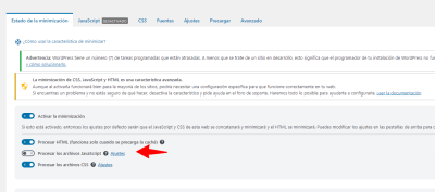

Hola Rafel.
Ok ya veo.
Prueba a purgar la caché de WP-Optimize.
Si no se soluciona con eso desactiva las opciones de JS del plugin WP-Optimize
Respondido : 01/02/2024 3:46 pm

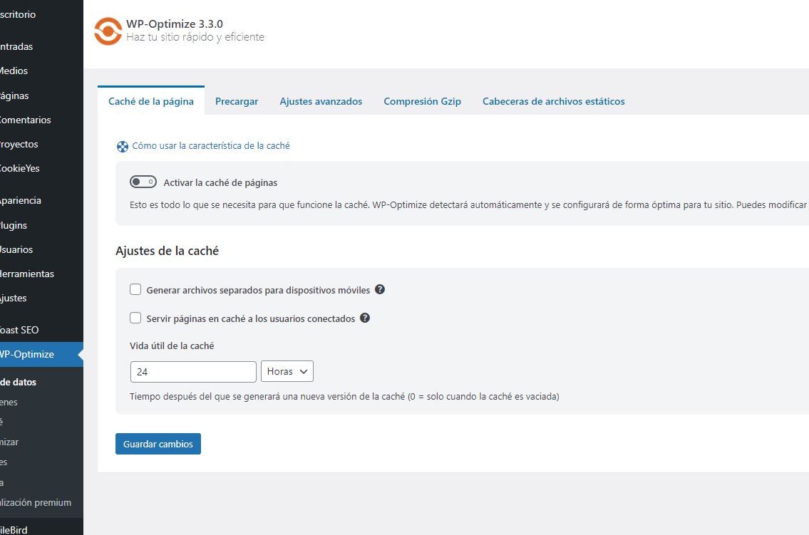

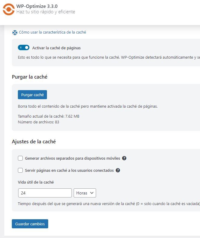

RAFAEL
Respuestas: 596
Prominent Member

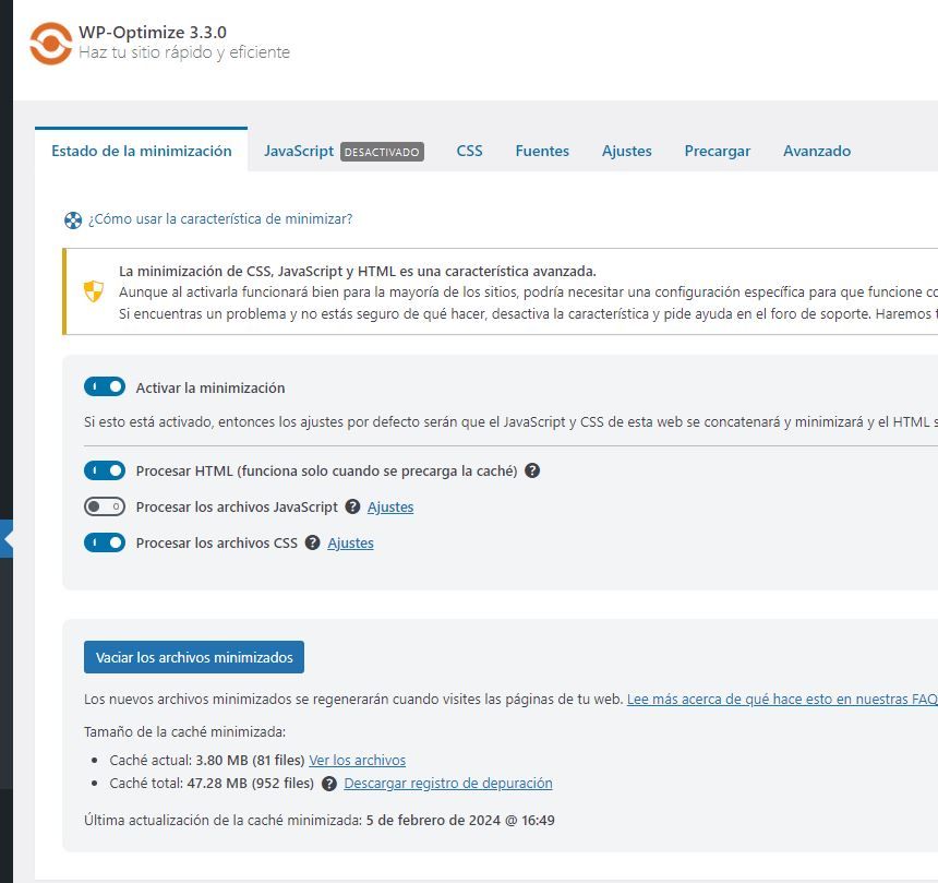

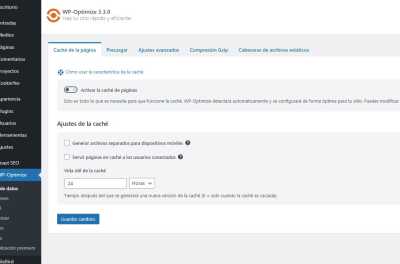

Te refieres a este apartado?
Cache
Respondido : 01/02/2024 4:15 pm
Respuestas: 20559
Hola Rafael,
Es correcto, pero no la veo la tengas activa, la desactivaste reciente?, si con ello no funciona desactiva las opciones del plugin que comento Pepe y revisa como va todo
Respondido : 01/02/2024 4:38 pm

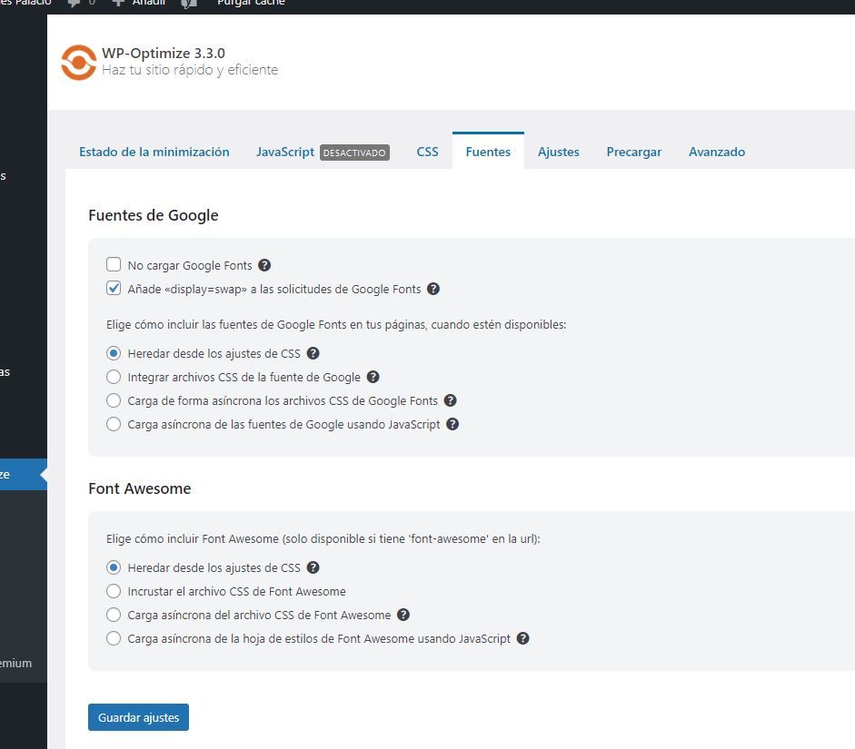

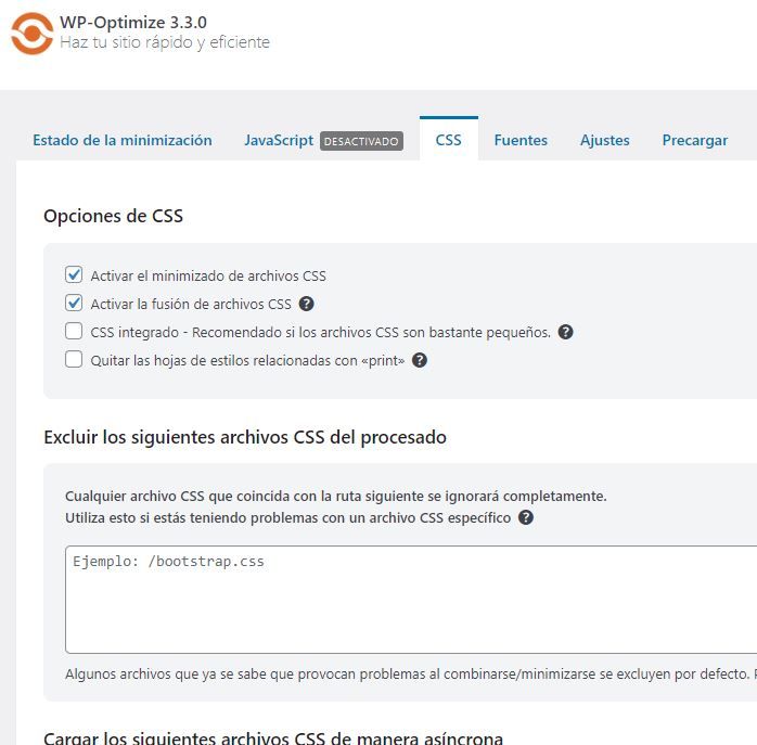

RAFAEL
Respuestas: 596
Prominent Member

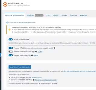

Creo que funciona aunque en el movil hay páginas que no deel todo pero creo que tiene que ser por su caché.
Me gustaría que me dijeras si el Pluguin está bien configurado
Plug 1
Plug 2
Plug 3
Plug 4
Plug 5
Respondido : 05/02/2024 5:26 pm
Respuestas: 20559
Hola Rafael,
Dentro de las capturas veo todo correcto, ya está cargando bien las páginas? si deseas estar seguro sobre las configuraciones del plugin puedes darle un vistazo al siguiente tutorial donde explican como debe estar configurado → https://www.webempresa.com/blog/tutorial-wp-optimize.html
Respondido : 05/02/2024 5:44 pm

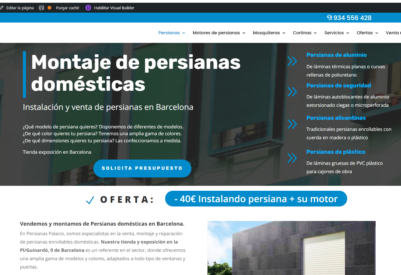

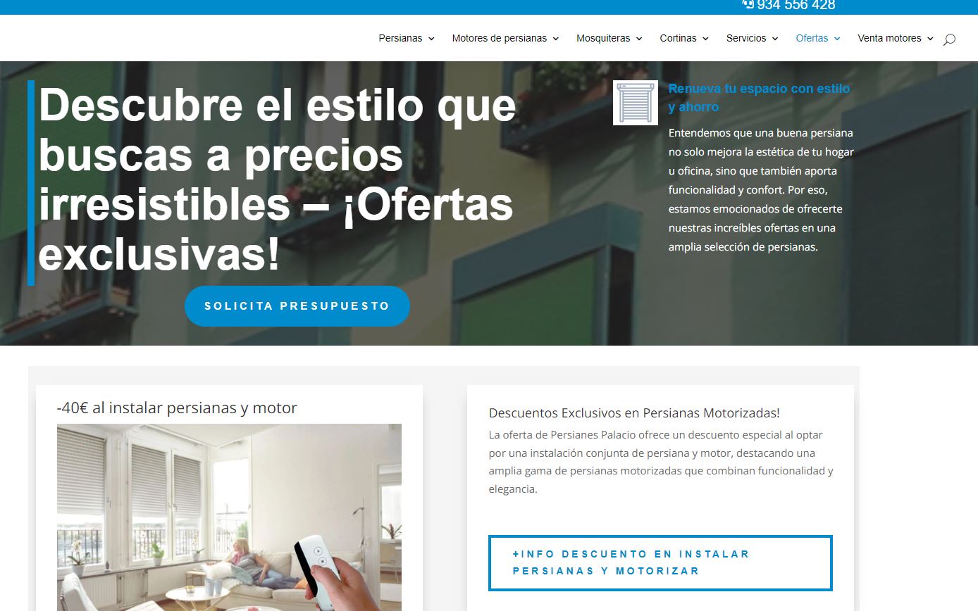

Ahora he realizado un elemento “Oferta” que lo tengo correcto cuando lo edito
Con editor
Pero no aparece cuando estoy fuera del editor  https://persianespalacio.com/persianas-domesticas/
Sin editor
He repasado WP Optimice y está tal como recomendais excepto procesar archivos JavaScript que me recomendaste desactivar.
- He borrado cache del ordenador...
- No entiendo nada.
También he detectado que los márgenes también se cambian por arte de magia en algunas páginas.
Respondido : 06/02/2024 2:52 pm

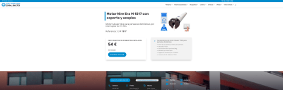

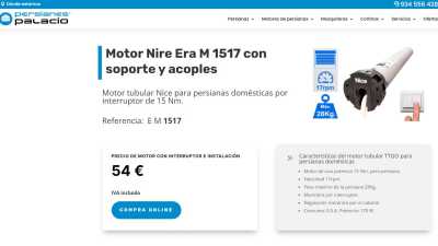

Aún peor. Antes de limpiar caché.
Antes de purgar
Antes de purgar 1
Después
Despues de purgar 2
Despues de purgar
Pero no todas. Algunas cargan bien. Da la sensación que cargan tan rápido que no se completa la configuración
La https://persianespalacio.com/persianas/persianas-de-cajon-exterior-monobloc-compacto/    desaparecen colores, mezcla configuración de mávil... Pero hay algunas que funcionan bien.
El elemento oferta tampoco aparece y en Firefox más de lo mismo
Respondido : 06/02/2024 4:31 pm
