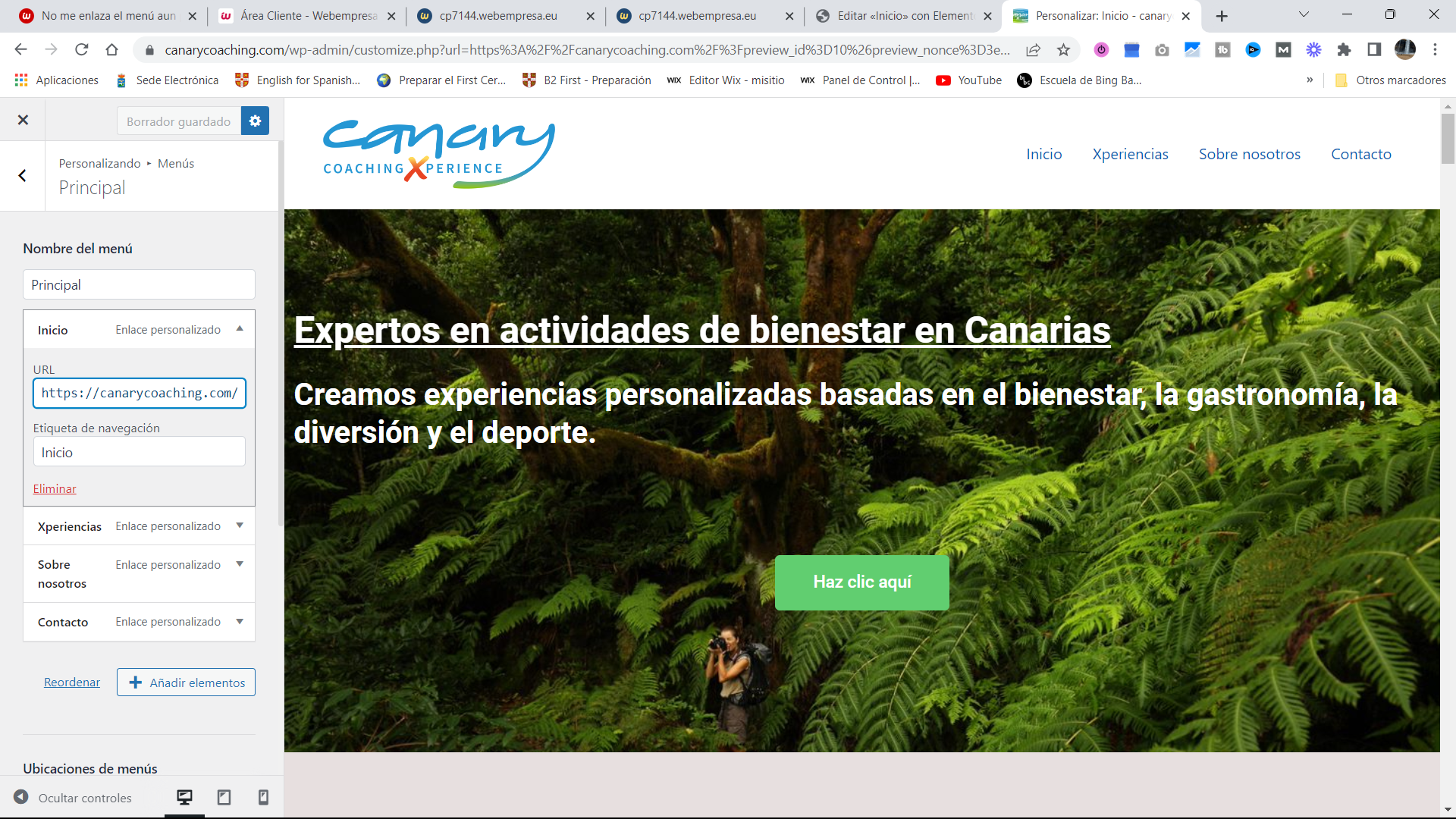

Al presionar inicio, xperiencias, sobre nosotros, contacto del menú y los botones, no me enlazan con su destino.
He puesto correctamente los enlaces y ni aun así funciona.
Ya tuve el mismo problema cuando ya tenia la pagina casi terminada y he empezado de cero con una nueva y el problema no se ha corregido.
Por favor necesito asesoramiento, nunca me ha pasado esta situación.
Estoy trabajando con elementor y con Astra de tema.
Muchas gracias.

Hola Arion.
Si reviso la URL que genera los enlaces veo que es #inicio, esto me indica que es una URL de enlace personalizado y la URL no esta bien.

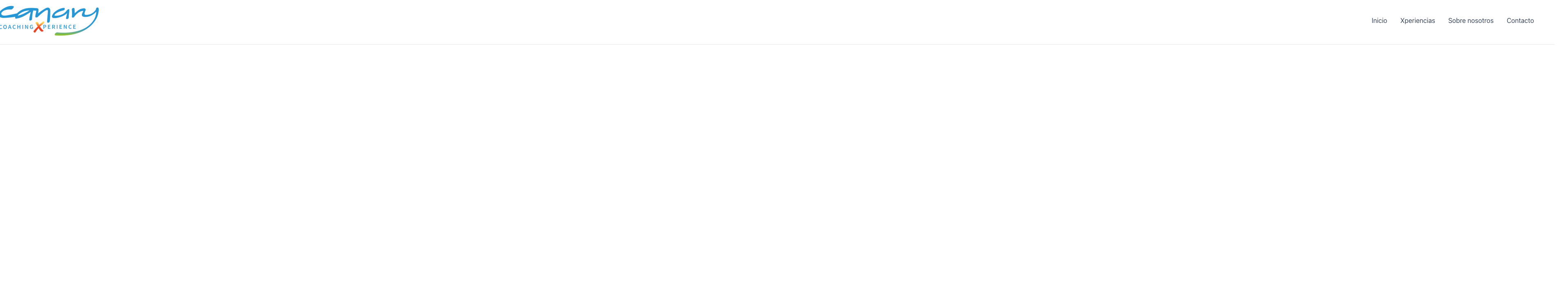

Lo otro que veo es que no carga ningun contenido en la web:
screenshot canarycoaching.com 2023.07.20 15 18 12

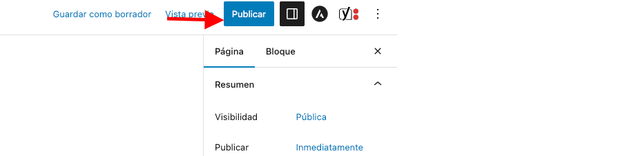

Seguramente es porque tienes las páginas en Borrador.
.- Accede a Páginas -> Todas las Páginas.
.- Edita las páginas y las públicas:

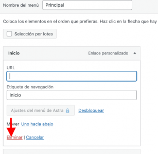

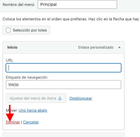

.- Accede Apariencia -> Menús.
.- Elimina Todos los enlaces personalizados que tienes:
screenshot mary52.webempresa.eu 2023.07.20 15 26 04

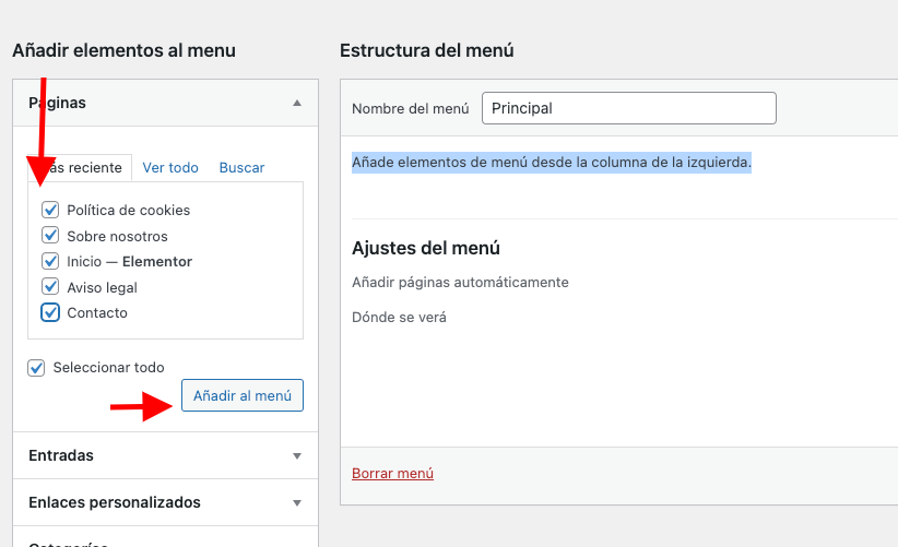

.- En el lateral verás " Añadir elementos al menu " y si despliegas Paginas veras que tienes todas las `páginas que hay creadas.
.- Selecciona las páginas y pulsa en añadir al menu:
screenshot mary52.webempresa.eu 2023.07.20 15 30 45

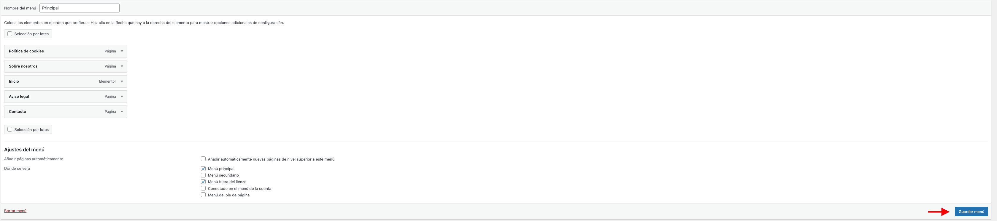

.- Pulsa en " Guardar menu " y lo revisas:
screenshot mary52.webempresa.eu 2023.07.20 15 31 36

Si, son enlaces personalizados porque quiero enlazar los diferentes botones del menú con diferentes partes de la onepage, pero no funcionan correctamente.
Dices que la url no esta bien, entonces como puedo enlazar internamente para que no de problemas.

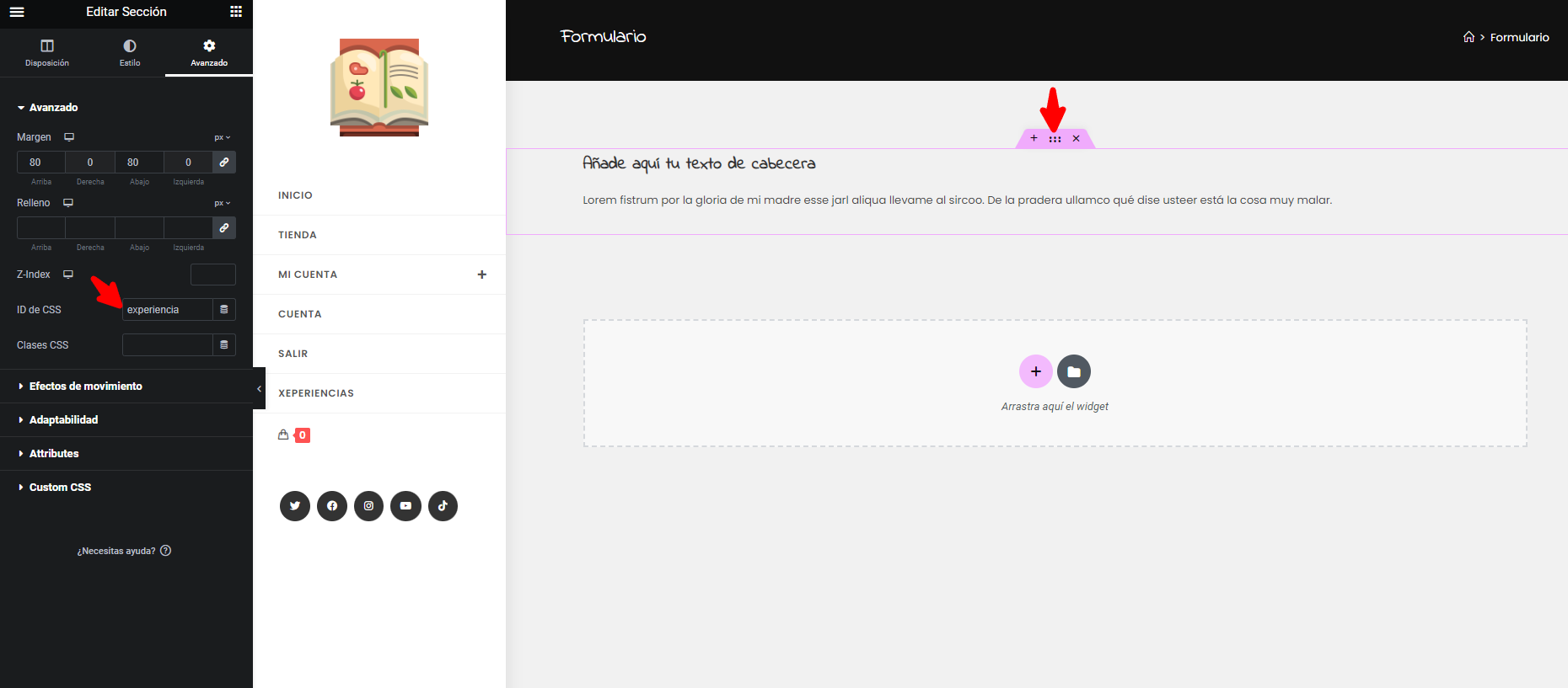

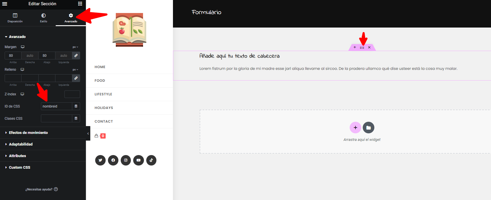

En este caso como estas añadiendo el ID a las secciones donde deseas se mueva un usuario cuando pulse algun item del menú, actualmente si reviso el elementor de Xperiencias no veo ningún ID a lo largo de tu sitio web.

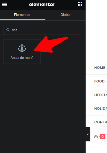

Si es posible envíanos algunas capturas como añades los ID de esta forma podemos revisarlo con mayor detalle, ten en cuenta que en Elementor para que puedas añadir un ancla a una sección tienes dos opciones.

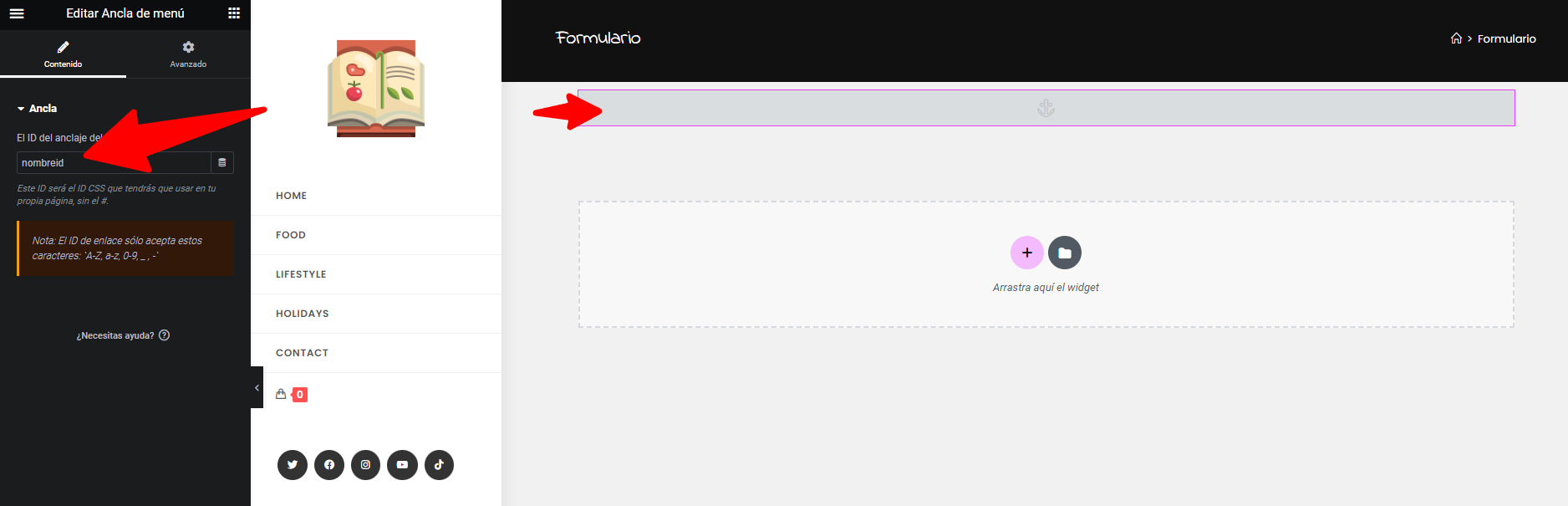

La primera sería añadir un ancla con el widget ancla disponible en Elementor teniendo en cuenta que el ID debe ser igual al que tienes añadido en la URL del enlace de item del menú
Otra opción es añadir el ID dentro de la sección donde quieres que el usuario se dirija al pulsar sobre el item del menú, esto puedes hacerlo con la opción avanzada de la sección que quieres anclar.

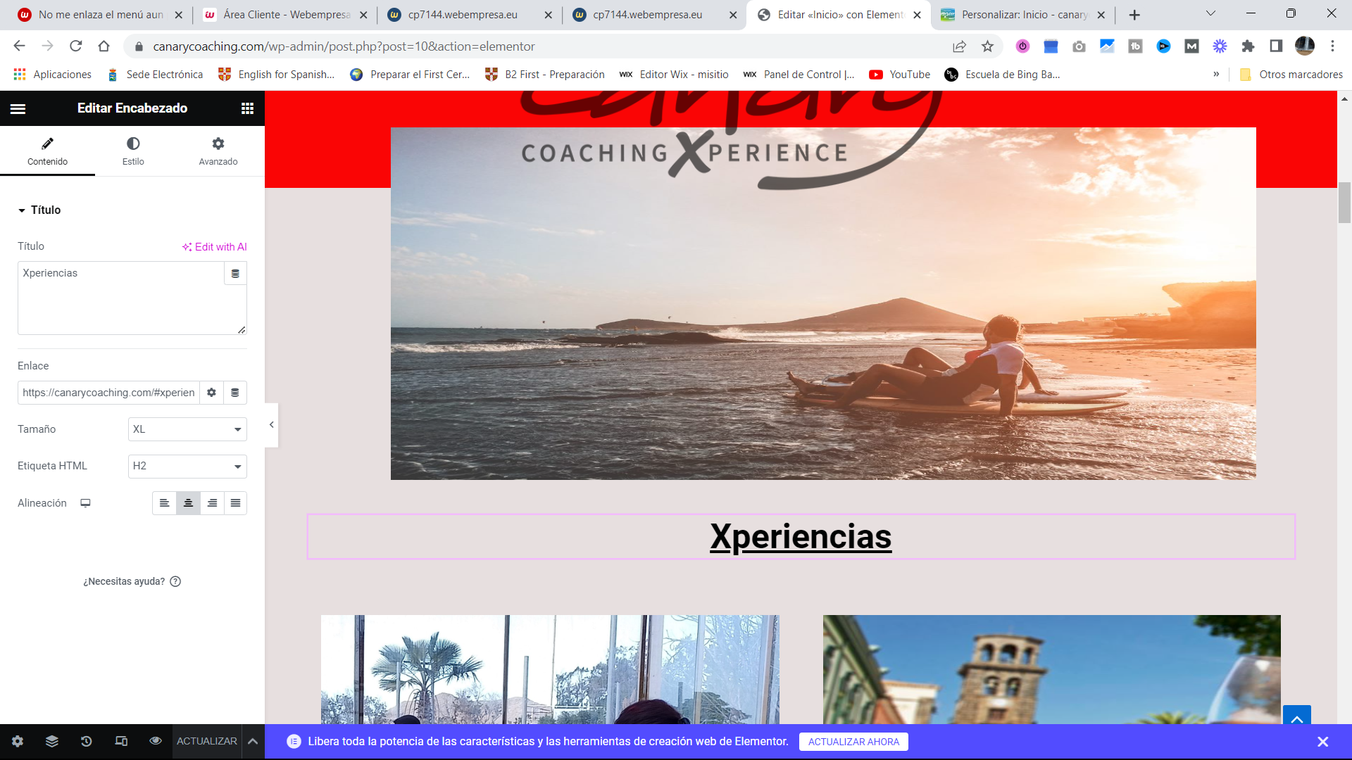

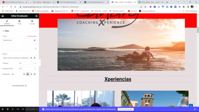

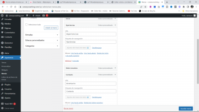

El botón del menú de xperiencias lo he enlazado con https://canarycoaching.com/#xperiencias en el h2 xperiencias, el titulo debajo de los surfistas.
Todos los enlazo en editar encabezado, titulo, enlace como https://canarycoaching.com/#xperiencias solo #xperiencias
Y en el menu en enlace personalizado, url, https://canarycoaching.com/#xperiencias o solo #xperiencias
Espero te ayude
Captura de pantalla 1
Captura de pantalla 2
Respondido : 20/07/2023 5:08 pm

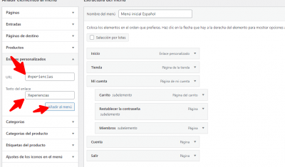

Hola Marion,
En este caso veo que estás creando el enlace de forma incorrecta, ten en cuenta que dentro de tu menú debe estar en enlace con el ID del ancla, por ejemplo
Luego dentro de la sección de la página de inicio debes añadir en la sección el ID para que se dirija a la sección, también mediante un ancla
Puedes ver más opciones sobre como configurar esto dentro de la sección del siguiente artículo → ¿Y como configuramos las anclas en Elementor?
Respondido : 20/07/2023 5:36 pm

Gracias Karen, lo único que me faltaba era poner ID de CSS xperiencias.
A sido de gran utilidad.
