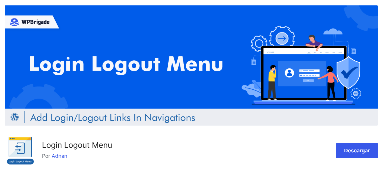

  Coloca en el menú de WordPress un Login/Logout
Cuando tienes una instalación por defecto de WordPress, ¿te has fijado que en la zona de widgets siempre hay uno llamado Meta con el link de Acceder o Registrarse, pero no encuentras esas opciones en tu configuración de menús? ¿Quieres saber cómo hacer que aparezca en tu menú principal?
No problem my friend. (Anónimo).
En este caso, puedes usar el plugin Login Logout Menu, el cual creará una nueva opción en la configuración de tus menús, llamada Login Logout Menu.
Plugin Login Logout Menu
(Visita el plugin haciendo clic en la imagen ↑)
Con las opciones que te ofrece, podrás configurar tu menú para que:
  • Si el usuario está logueado, aparecerá en el menú la opción de Cerrar sesión.
  • Si no está logueado, aparecerá la opción de Acceder y de Registrarse (Recuerda tener activada la opción de permitir a los visitantes registrarse en las configuraciones de tu sitio web).

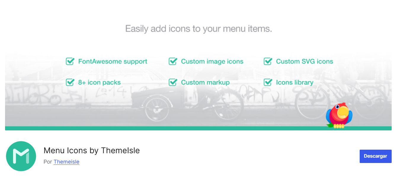

  Coloca iconos en los ítems del menú de WordPress
Toca ahora una parte muy bonita de esta guía. ¿Has visto alguna vez en otras webs esos menús tan chulos con iconos al lado de los títulos? ¿Siempre has querido tener uno así? ¡Pues en menos de 1 minuto vas a saber cómo crear el tuyo propio!
Para añadirlos en tu menú puedes hacer uso del plugin Menu Icons by ThemeIsle, el cual permite incorporar iconos en menús creados con WordPress.
Plugin Menu Icons by ThemeIsle
Su uso te va a permitir realizar lo siguiente:
  • Elegir un icono representativo del ítem de menú.
  • Elegir si quieres que aparezca solamente el icono (opción Ocultar etiqueta).
  • Situar el icono a la derecha o la izquierda del ítem de menú.
  • Alinear el icono verticalmente.
  • Elegir el tamaño del icono
Las opciones de los iconos se encuentran en la parte derecha de la interfaz, tras hacer clic en la opción de Icono: Selección. También cuenta con un buscador interno de iconos, y una vista previa.

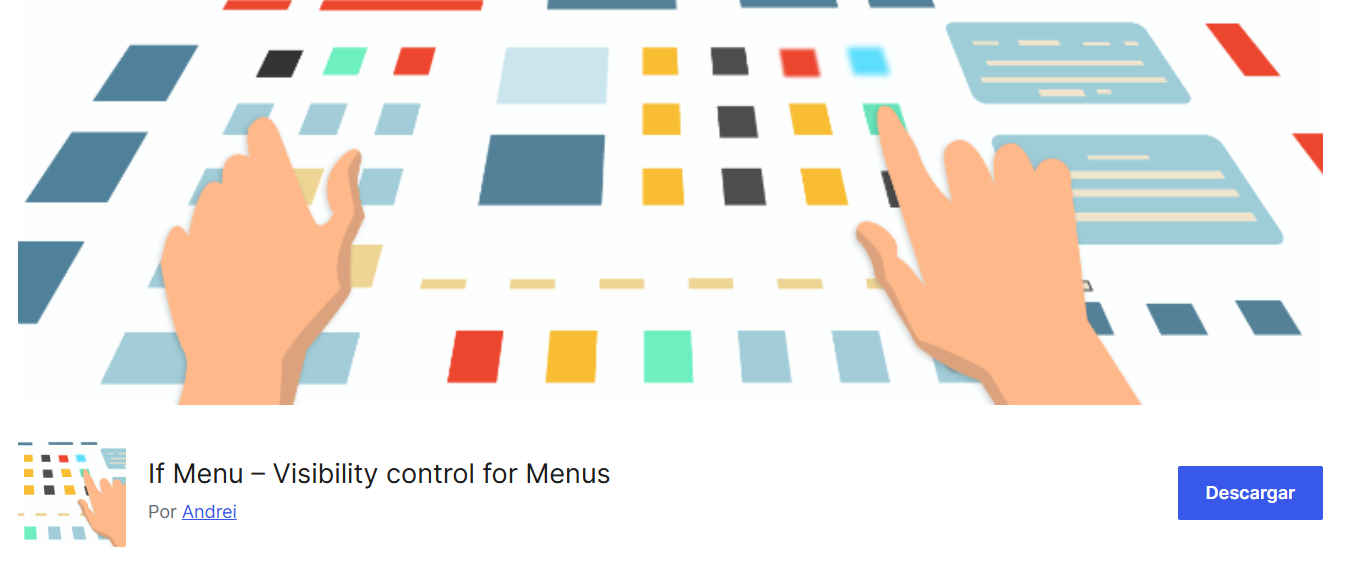

El plugin más sencillo tiene el nombre de If Menu y vas a ver que de una manera muy intuitiva (ojo, en inglés), vas a poder configurar tu menú de manera condicional, y te vas a sentir como un verdadero hacker.
Plugin If Menu – Visibility control for Menus
Con este plugin, puedes controlar qué elementos del menú se muestran o se ocultan según diferentes condiciones, establecer reglas flexibles de visibilidad, reglas específicas para mostrar u ocultar elementos de menú basados en roles de usuario, páginas, categorías, etiquetas, tipos de publicaciones personalizadas y más.
También puedes definir reglas para cada elemento de menú individualmente, lo que te da un control preciso sobre qué se muestra en tu sitio.
El plugin If Menu se integra perfectamente en el administrador de menús de WordPress, por lo que puedes configurar las reglas de visibilidad directamente desde la interfaz de menús.
Es posible combinar múltiples condiciones para determinar si un elemento de menú se mostrará o no. Puedes crear reglas complejas según tus necesidades.
Tras aplicar las reglas de visibilidad de determinados menús, el comportamiento de estos se verá condicionado por las mismas.

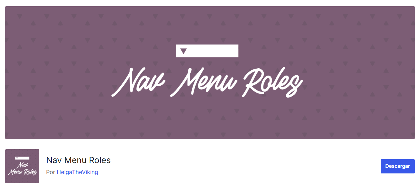

En esta ocasión puedes hacer uso del plugin para WordPress Nav Menu Roles, que sirve para ocultar elementos del menú basándose en los roles de usuarios de tu web.
Plugin Nav Menu Roles
Las opciones que este plugin permite son:
  • Mostrar a usuarios conectados (Aquí puedes elegir el Rol que quieras).
  • Mostrar a usuarios desconectados.
  • Mostrar a todos.

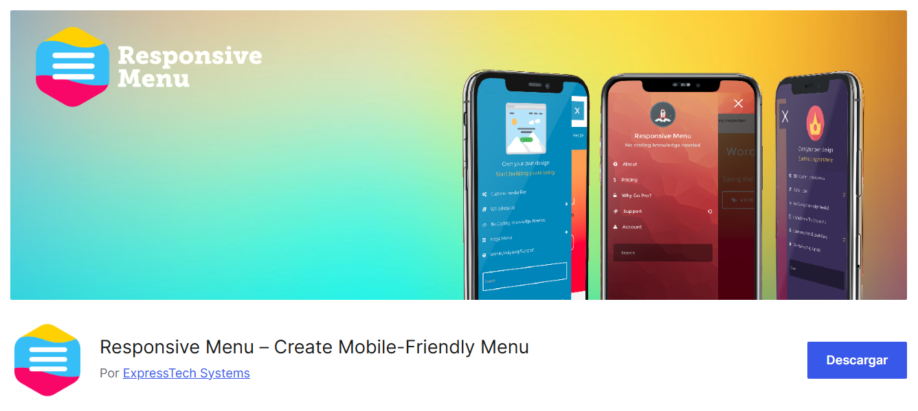

Lo que te traigo es un plugin muy conocido, llamado Responsive Menu, el cual creará un menú específico para cuando tus visitas vengan desde móvil o tablet.
Plugin Responsive Menu – Create Mobile-Friendly Menu
Incluye más de 150 opciones personalizables y no requiere conocimientos de programación para usarlo, pues incluye una interfaz fácil de usar para que puedas crear la versión móvil amigable de tus menús en WordPress.
