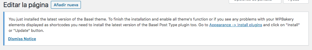

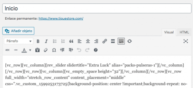

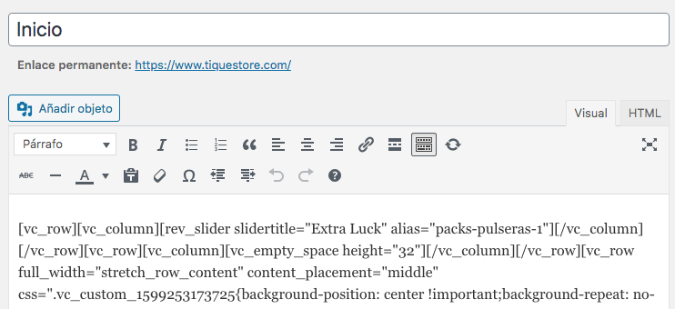

Cuando entro en cualquiera de mis páginas para editarla, ya no me aparecen los botones dónde podía elegir con qué editor trabajar, normalmente lo hacía con WPBakery. Tampoco funciona la pestaña HTML con lo que se hace muy difícil (imposible) poder trabajar con las páginas.
Cuando entro en el administrador me aparece el siguiente error arriba del todo:
" You just installed the latest version of the Basel theme. To finish the installation and enable all theme's function or if you see any problems with your WPBakery elements displayed as shortcodes you need to install the latest version of the Basel Post Type plugin too. Go to Appearance -> Install plugins and click on "Install" or "Update" button."

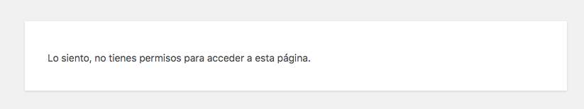

Pero al hacer click en ese enlace me aparece este otro mensaje de error: "Lo siento, no tienes permisos para acceder a esta página", aunque yo soy el administrador de la página y debería tener acceso a todo.
Tampoco puedo acceder a la opción "instalar plugins" desde el menú de la izquierda en el administrador porque ha desaparecido.

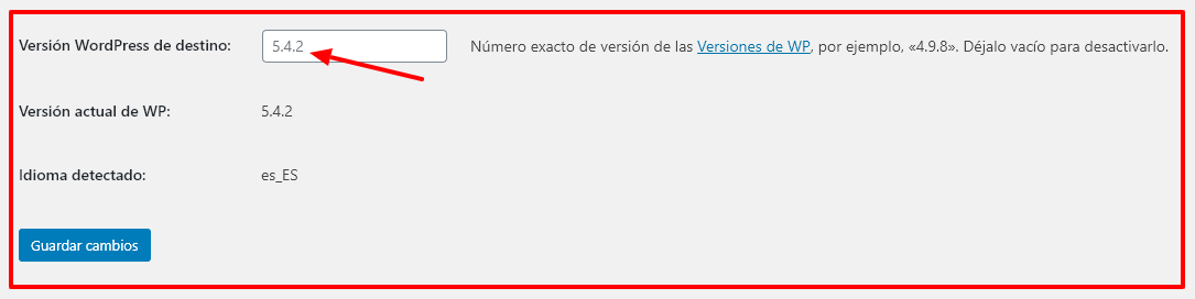

Igualmente puedes validar con este complemento tambien:
https://es.wordpress.org/plugins/wp-downgrade/

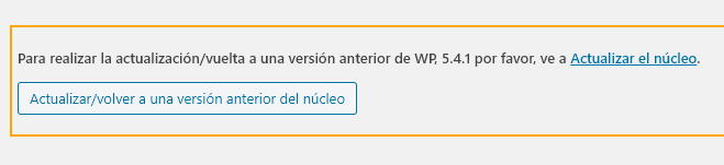

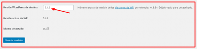

Con el puedes bajar la version de wordpress es decir volver a la que estaba anteriormente y validar si con esta funciona:
Colocas la versión y luego en el siguiente mensaje
haces click en actualizar, nos comentas como te va con esto.

He bajado a WP 5.4.2 pero continúo sin poder editar las páginas. Adjunto capturas para explicar mejor cuál es el problema.

Captura 1, el aviso que veo arriba de la página del editor.
Captura 2, el error que da al clicar sobre el enlace de la captura 1.
Captura 3, aquí puedes ver que desaparecieron los botones por los que podía editar las páginas. Ahora es imposible hacer nada.

No te preocupes igualmente se entendieron las imágenes, por lo que podemos ver el problema empieza al momento que actualizas el tema por el mensaje de la primera captura indica que se actualizo correctamente pero hace falta algo adicional para que funcione y he alli el problema, verifica si cambias temporalmente el tema, si logras ver las opciones de visual composer (las que no se muestran en la captura 3) e igualmente si al cambiar el tema te permite ingresar a los plugins (captura 2), si este es el caso lo que podriamos sugerirte es que contactes con los desarrolladores del tema para que te indiquen como puedes proceder a hacer una instalación previa de la version que tienes actualmente.
