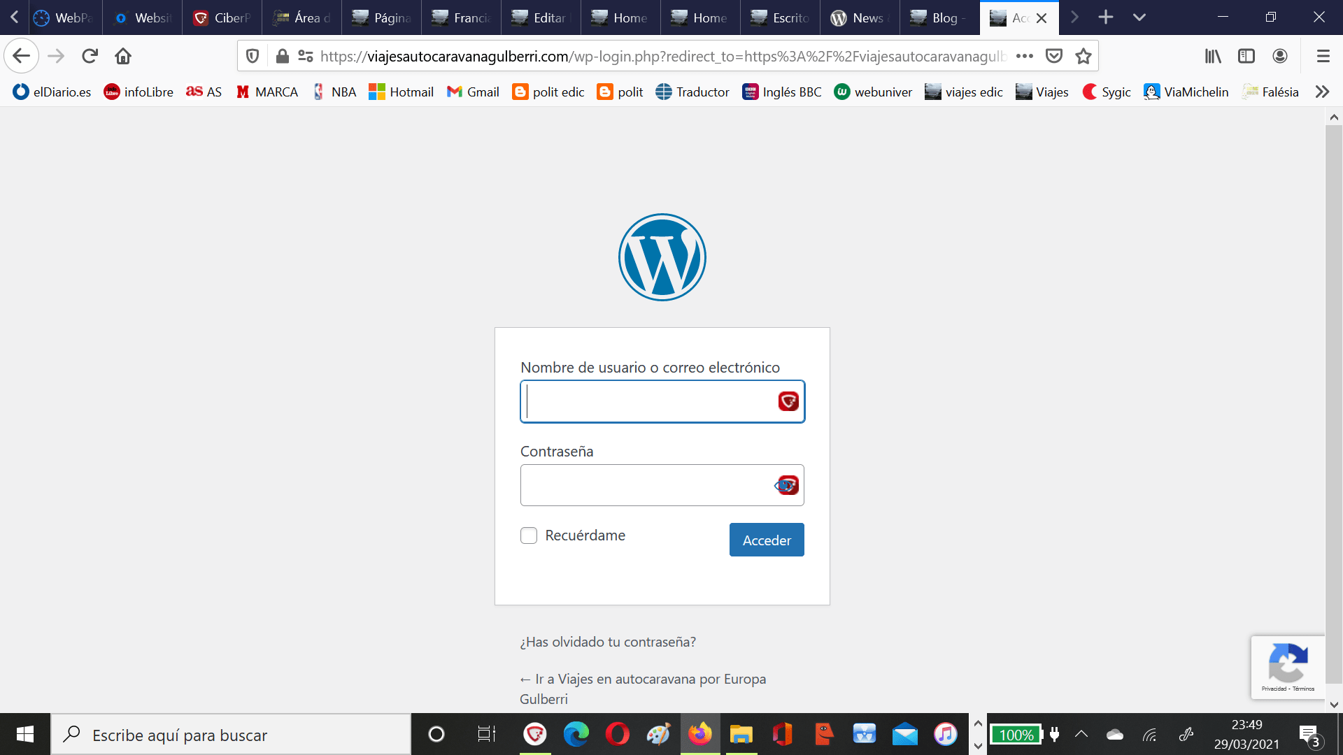

Buenas noches

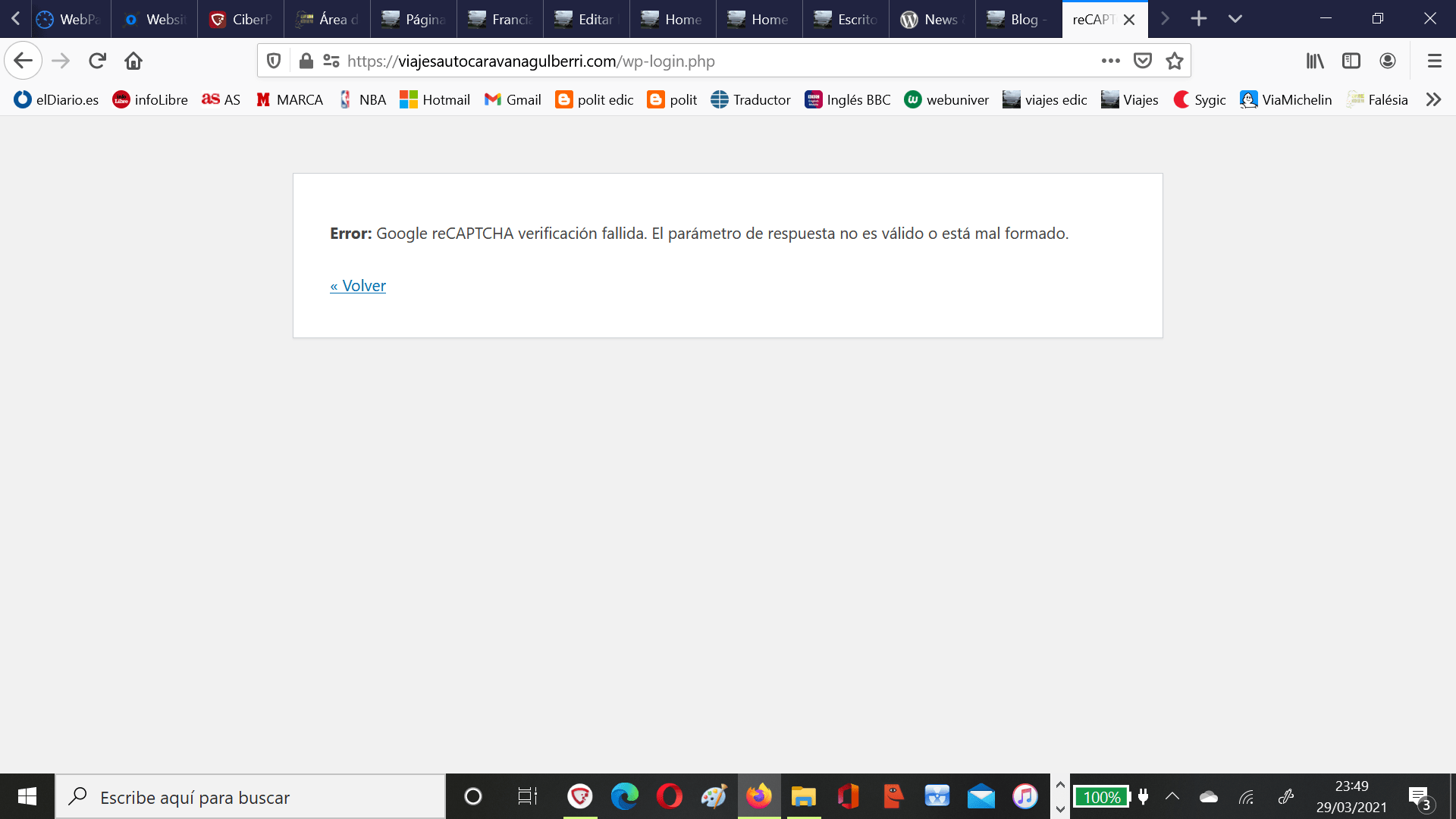

Cuando pincho 'editar' en cualquier de las páginas del escritorio, me redirije a la pantalla de acceso de WordPress, y cuando meto los datos me da error de 'recaptcha'.
Ver capturas pantalla.
Un saludo y gracias

Primero que nada te sugiero revisar si los datos del recaptcha son los correctos y coinciden con los de la cuenta de Google asociada, luego te sugiero desactivar el plugin donde estes configurando el recaptcha en tu Wordpress, si no identificas qué plugin es entonces desactiva todos tus plugins y comprueba si el problema se corrige, posteriormente, activa uno a uno de los plugins y a su vez comprueba si se presenta el error, si el error se presenta habrás detectado el plugin.
En la consola del explorador web veo unos errores asociados al recaptcha pero no se nos brinda mayor información acerca del error, generalmente cuando hay un problema de configuración del recaptcha se brinda cierta información relacionada con el error pero este no es el caso, por lo que puede ser que el error venga del plugin que te esté brindando esta funcionalidad.
Un último consejo que podría serte de utilidad es aumentar los valores de las variables de PHP desde tu cuenta de cPanel, increméntalas al máximo disponible, en la siguiente guía puede serte de utilidad -> https://guias.webempresa.com/preguntas-frecuentes/cambiar-la-version-php/

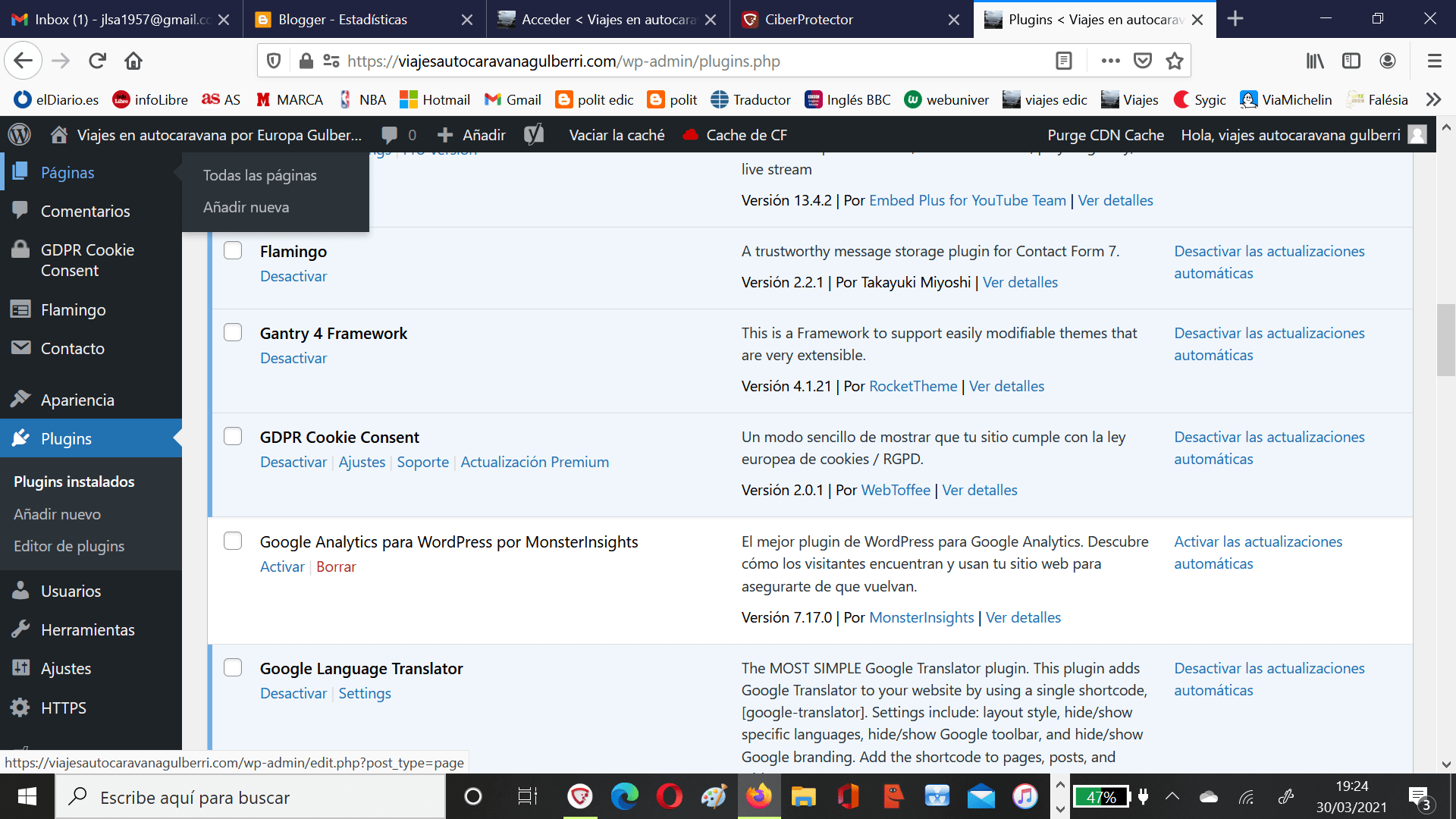

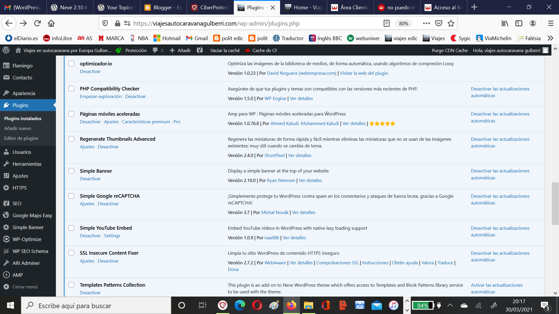

He desactivado varios plugins:sin resultado.
He desactivado alternativamente otros plugins: sin resultado.

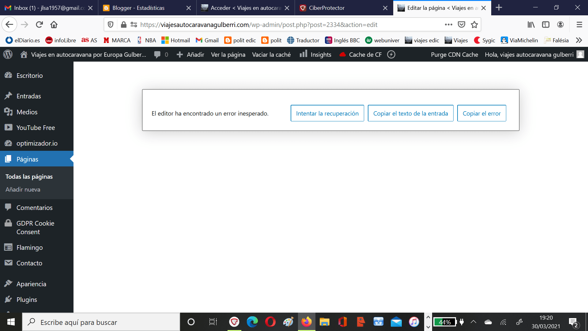

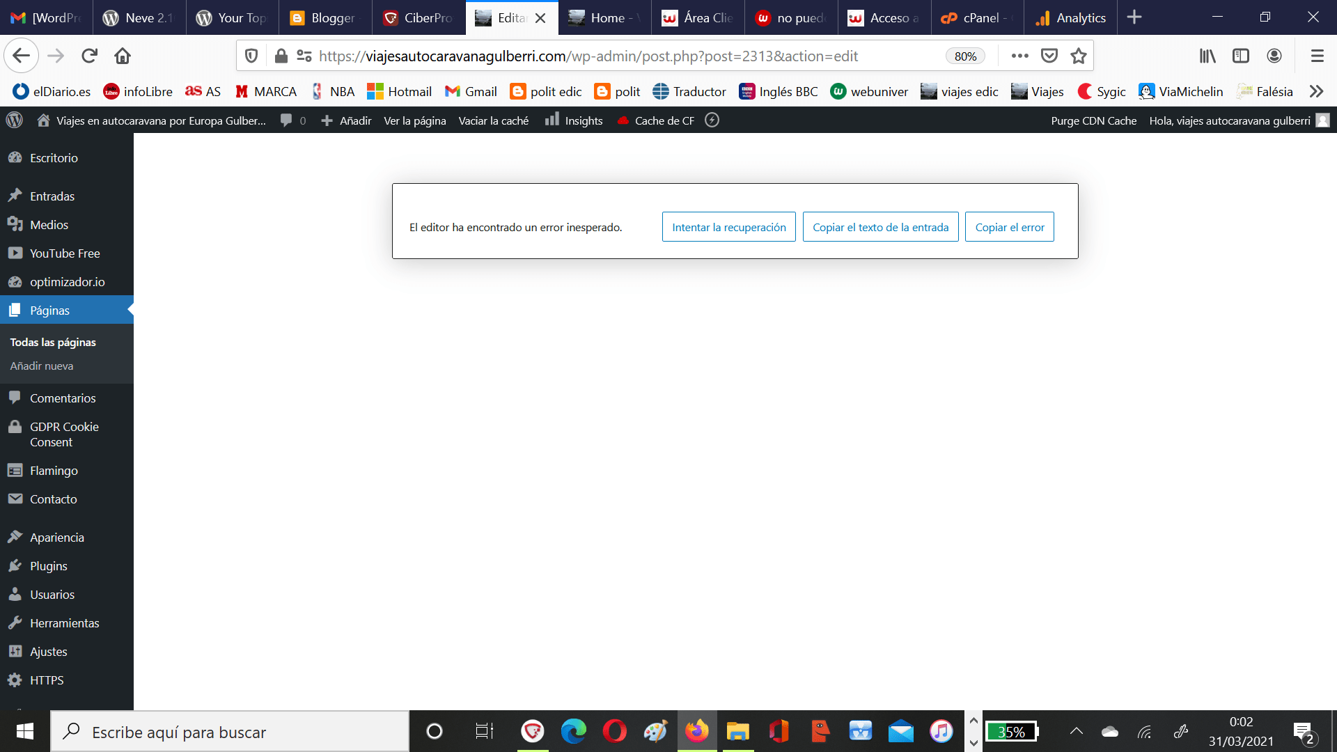

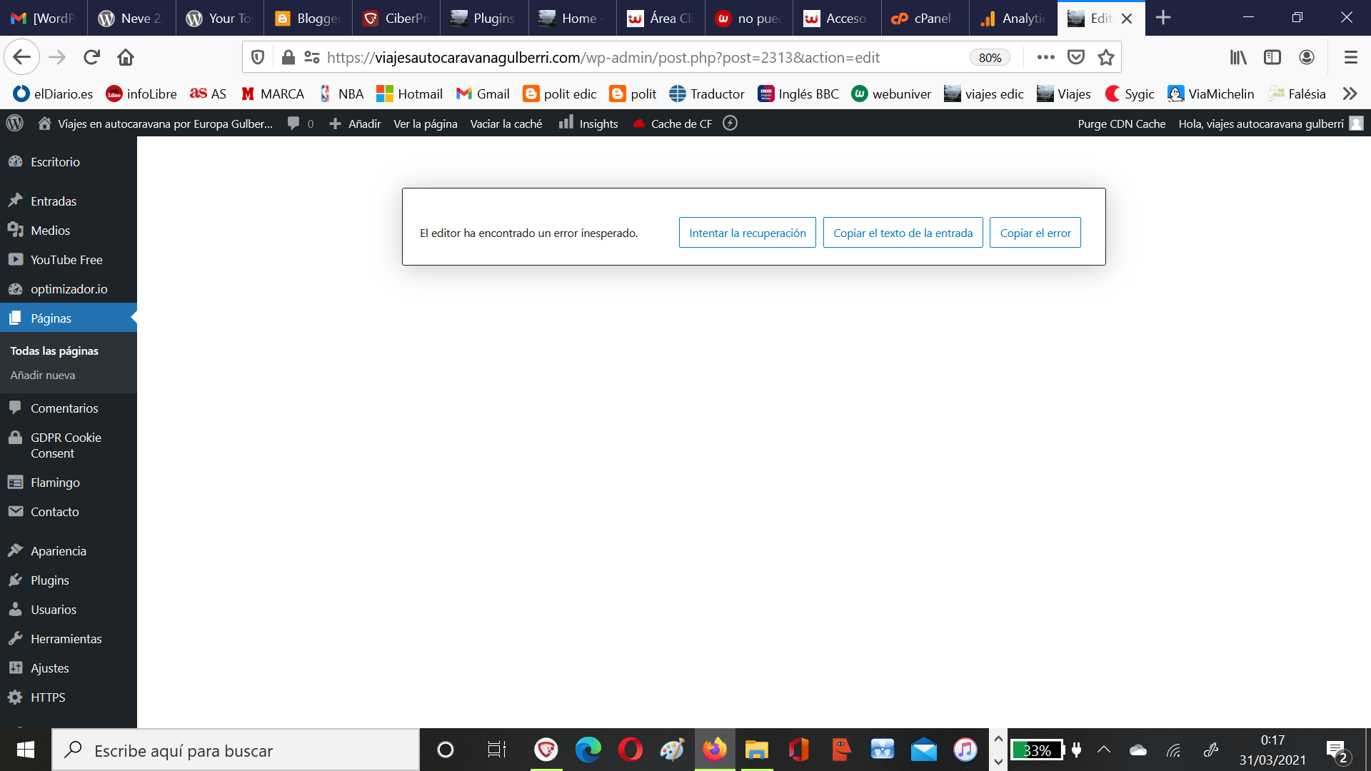

El problema sigue siendo el mismo: tanto si pincho 'editar' desde el Escritorio como si lo hago desde la página ya descargada, me redirige a una pantalla de error: "el editor ha encontrado un error inesperado", y si pinchas la opción de 'intentar recuperación' se queda en bucle.
Todo ello puede verse en las capturas de pantalla adjuntas.

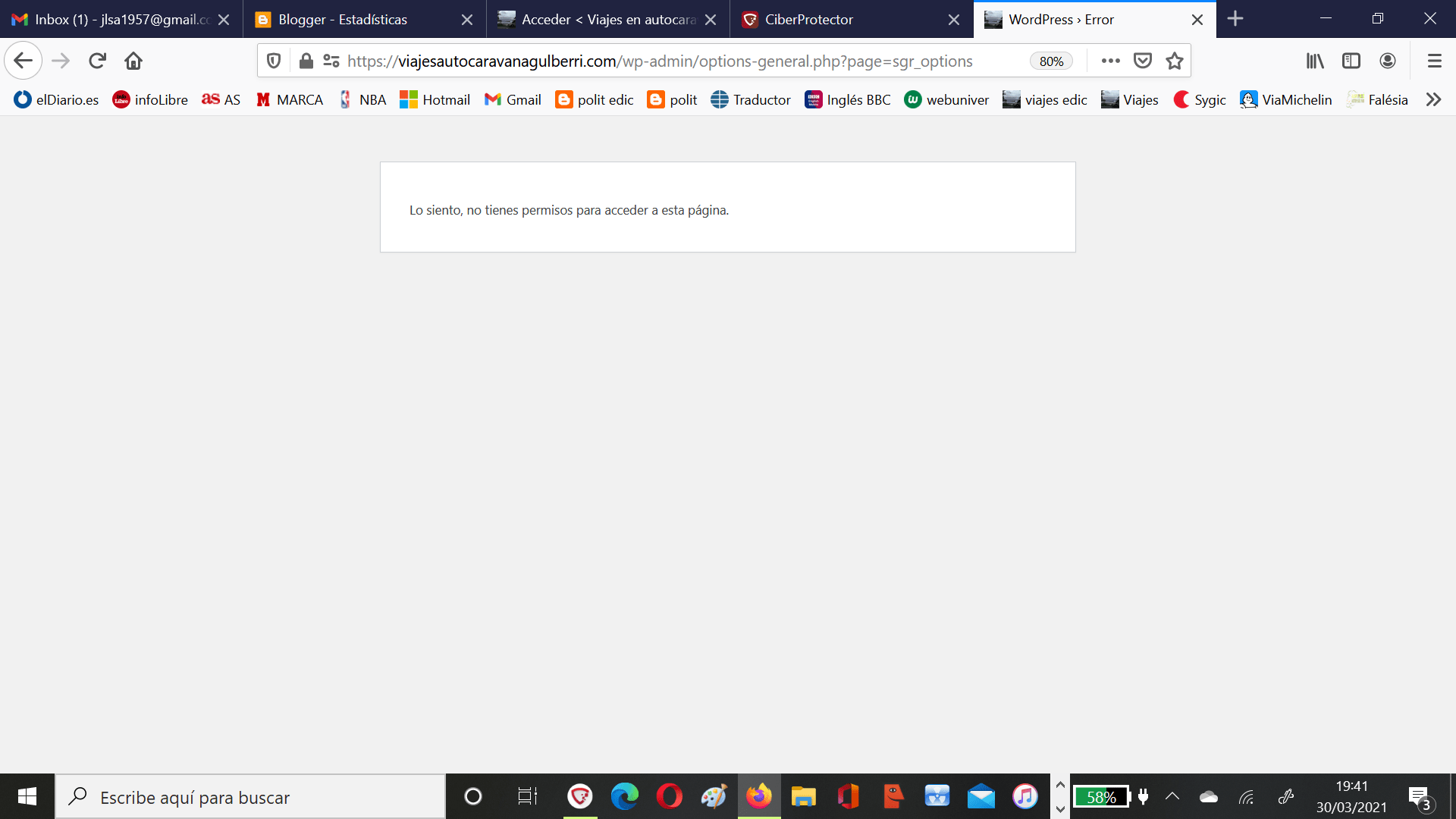

1- recaptcha: he desactivado el plugin 'Simple Google reCaptcha' y el problema se mantiene; he intentado entrar en el settings del plugin y me ha salido un mensaje de error: "lo siento, no tienes permisos para acceder a esta página".

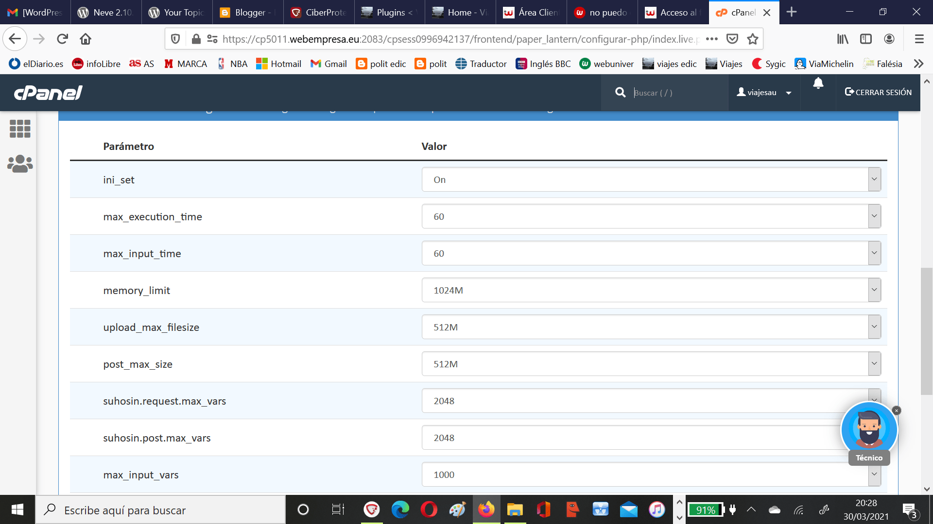

2- PHP: días atrás ya aumenté los valores de las variables de PHP a las cifras que me apuntó un técnico de Webempresa.

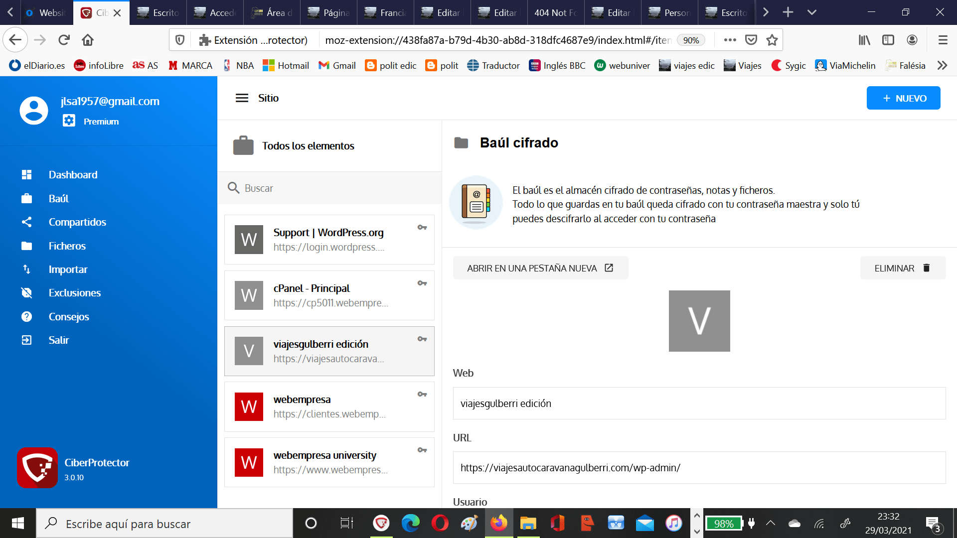

Una cosa adicional: ayer no podía acceder a mi website de forma privada, a través del cuadro de WordPress y pasando por Ciberprotector, y hoy si he podido.

De forma adicional tienes los valores un poco bajos de php los que se muestran en 60 subelos al máximo de momento mientras realizas las pruebas y ajustes en tu sitio.

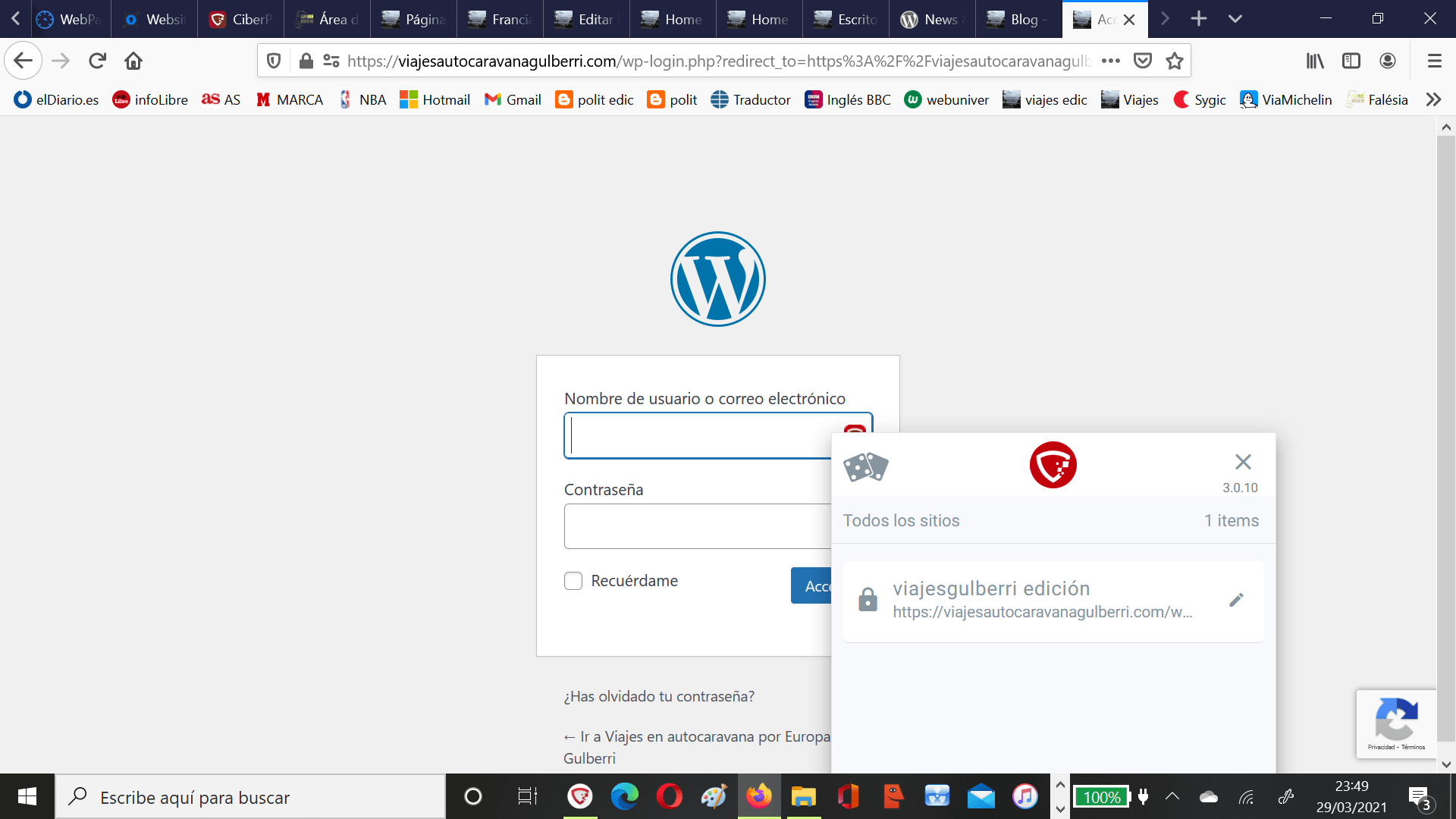

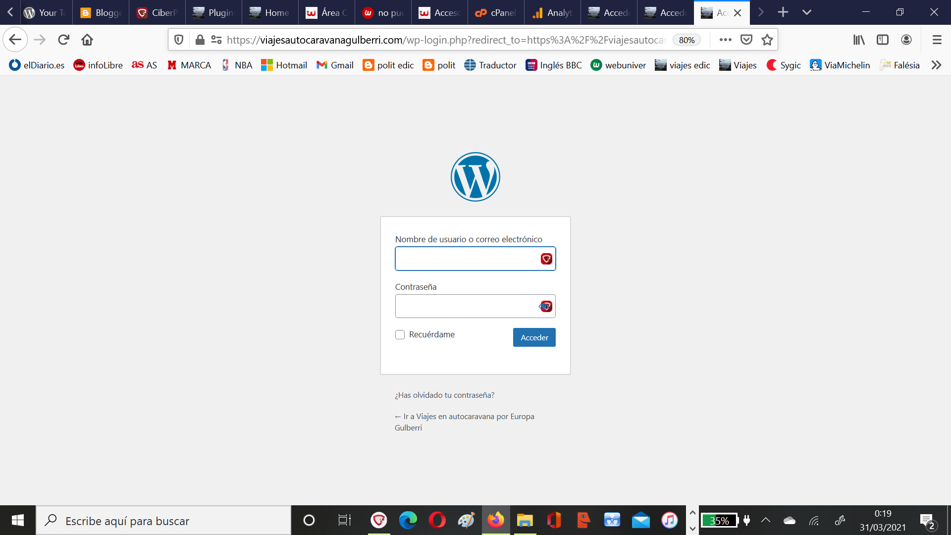

- teniendo recaptcha desactivado, he metido a mano https://viajesautocaravanagulberri/wp-admin/ y me ha llevado a la entrada general de WordPress (ver captura)
2021 03 31 (3)

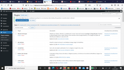

- he desactivado todos los plugin de forma simultánea y el resultado ha sido el mismo, tanto pinchando 'editar' en la página como pinchando 'ver' y luego 'editar página' (ver capturas)

 - he subido los límites citados al máximo, y el resultado ha seguido siendo el mismo que antes (ver captura)

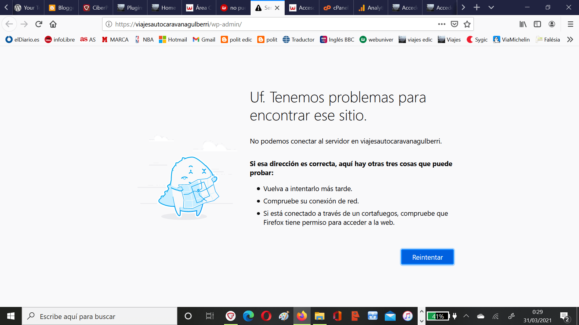

Como añadido, he pinchado sobre el enlace que he puesto en la respuesta anterior y me ha salido mensaje de 'servidor no encontrado' (ver captura)

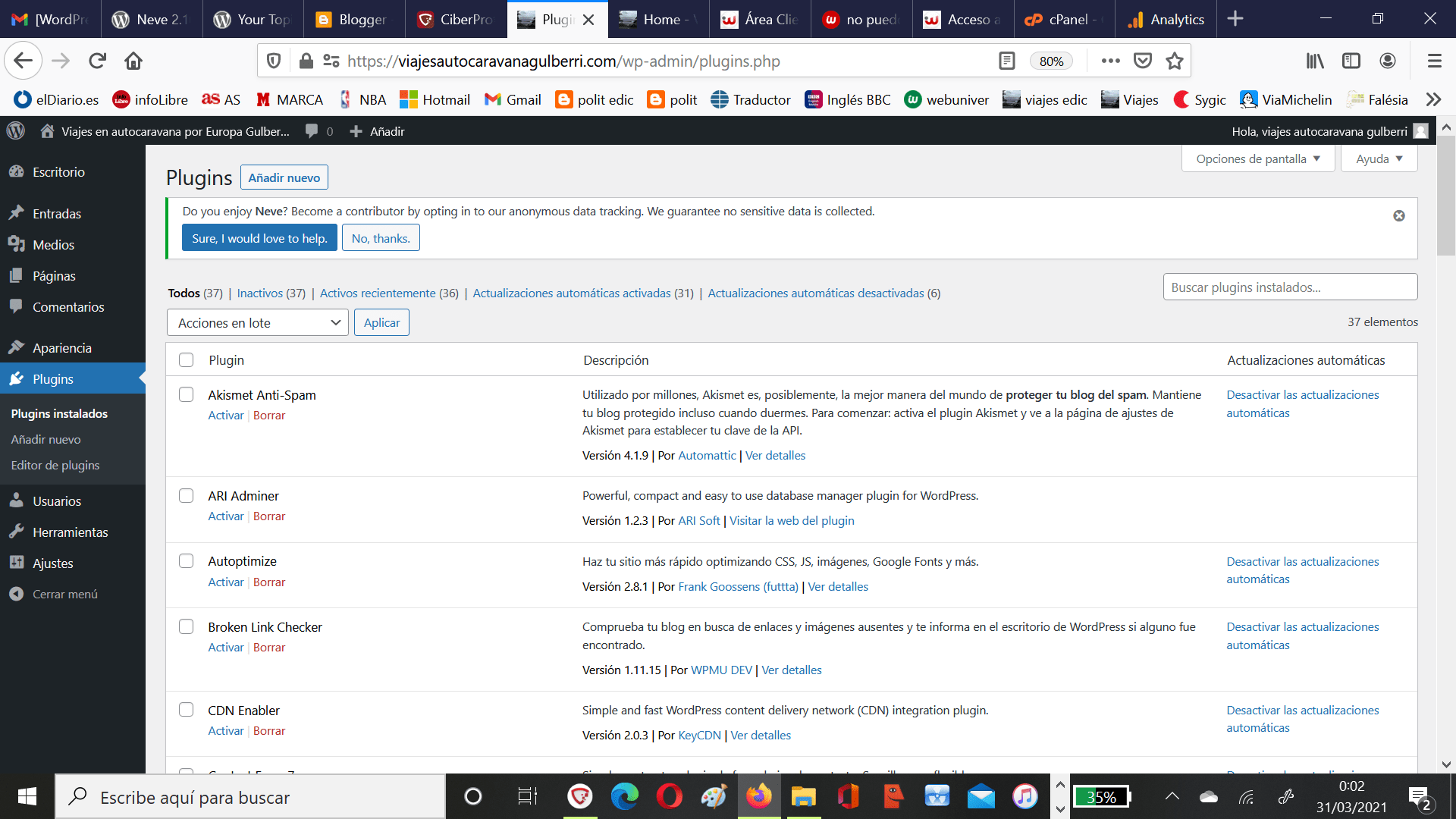

El problema del Google Recaptcha se soluciona desactivando el plugin de Simple Google Recaptcha, puedes desactivarlo desde WpCenter. Quizás los problemas que nos comentas adicionales al del recaptcha sea por tus plugins de caché que veo instalados, ¿Tienes tu sitio conectado a Cloudfare? Veo un plugin WP Cloudfare Page Cache y adicionalmente veo WP Super Caché, no es buena idea tener 2 plugins de caché instalados, te darán problemas, adicinalmente veo que tienes memcached activado.
Para el error de "El editor a encontrado un error inesperado", esto sucede cuando hay incompatibilidad entre el código insertado en el post o página, el cual pudo seer insertado por otro plugin o a través de un shortcode, por ejemplo. Desactiva todos tus plugins y verifica si sucede lo mismo, si sucede lo mismo copia el error y compártenoslo no sin antes primero dar click varias veces en "Intentar la recuperación".

- he eliminado Cloudfare

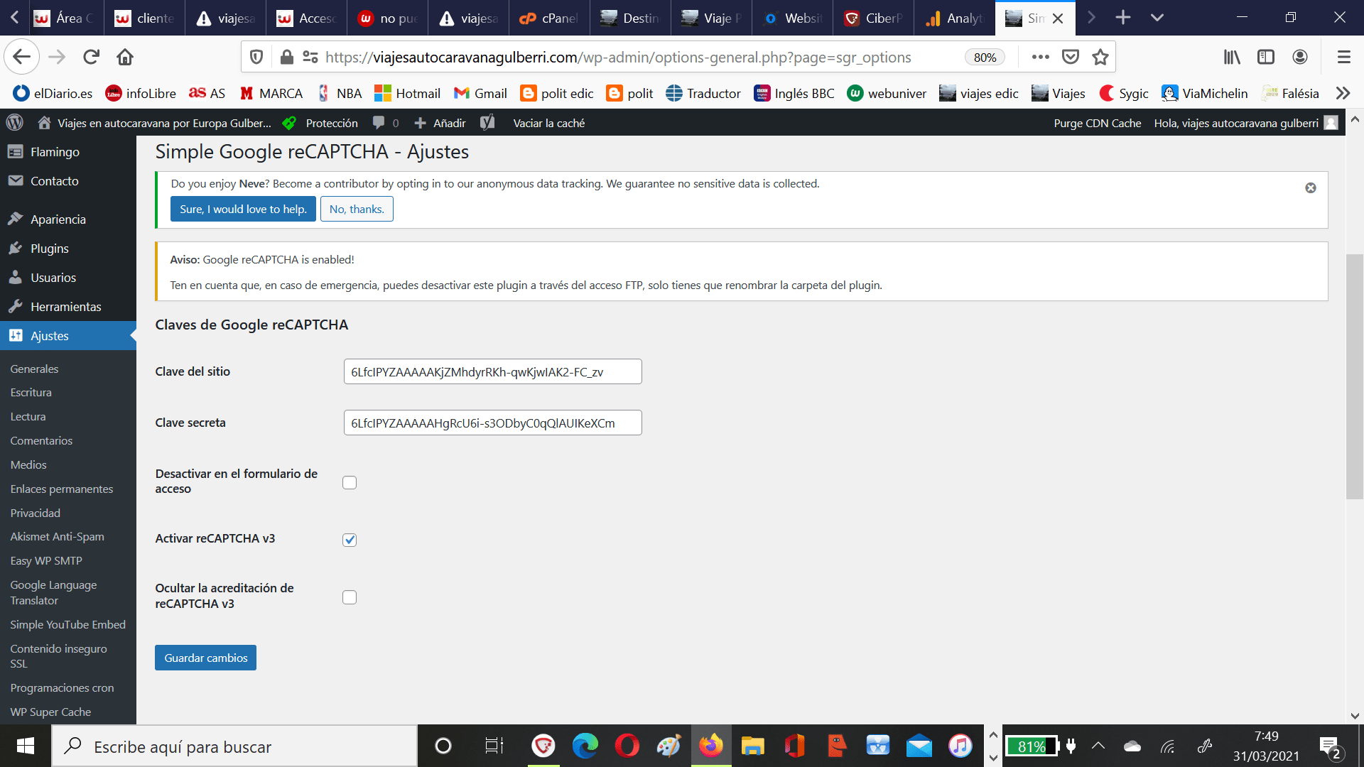

- ya puedo entrar en el plugin Simple Google reCaptcha (ver captura pantalla)

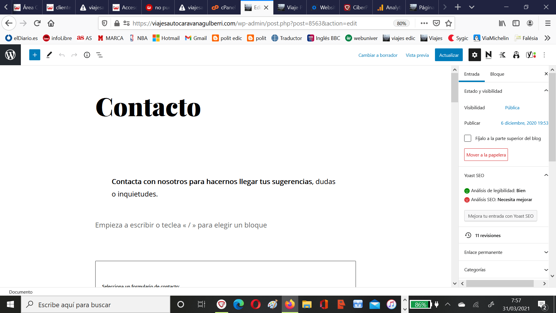

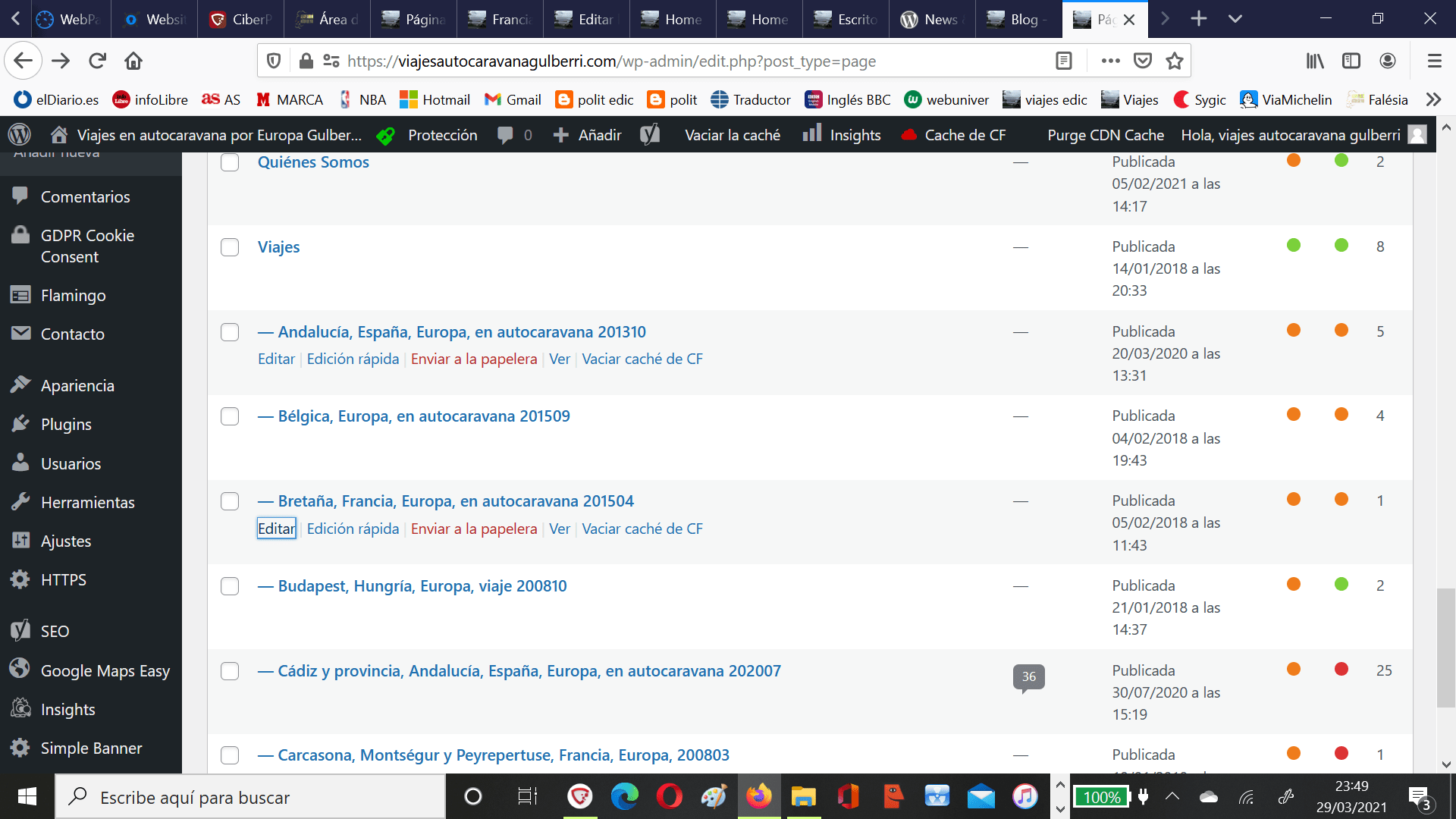

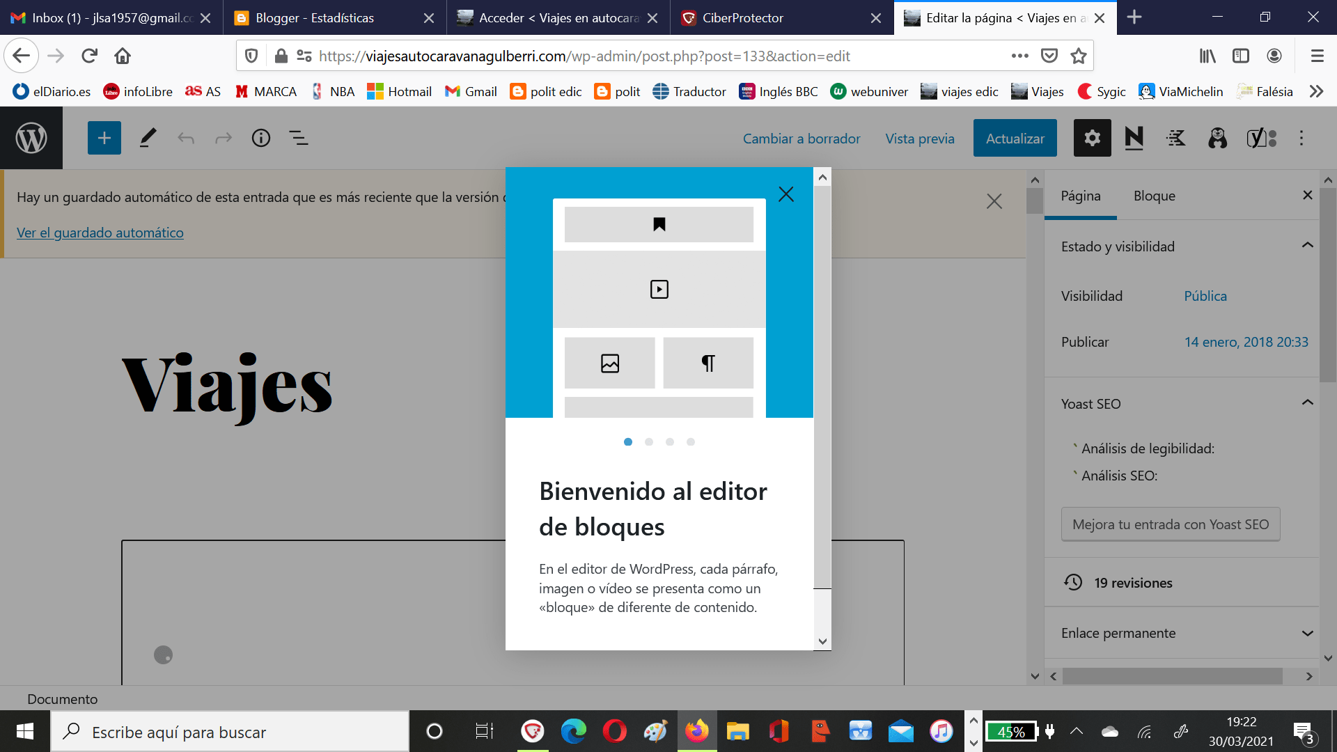

Además, he podido comprobar que hay páginas que SÍ puedo editar (ver captura pantalla)
2021 03 31 (18)

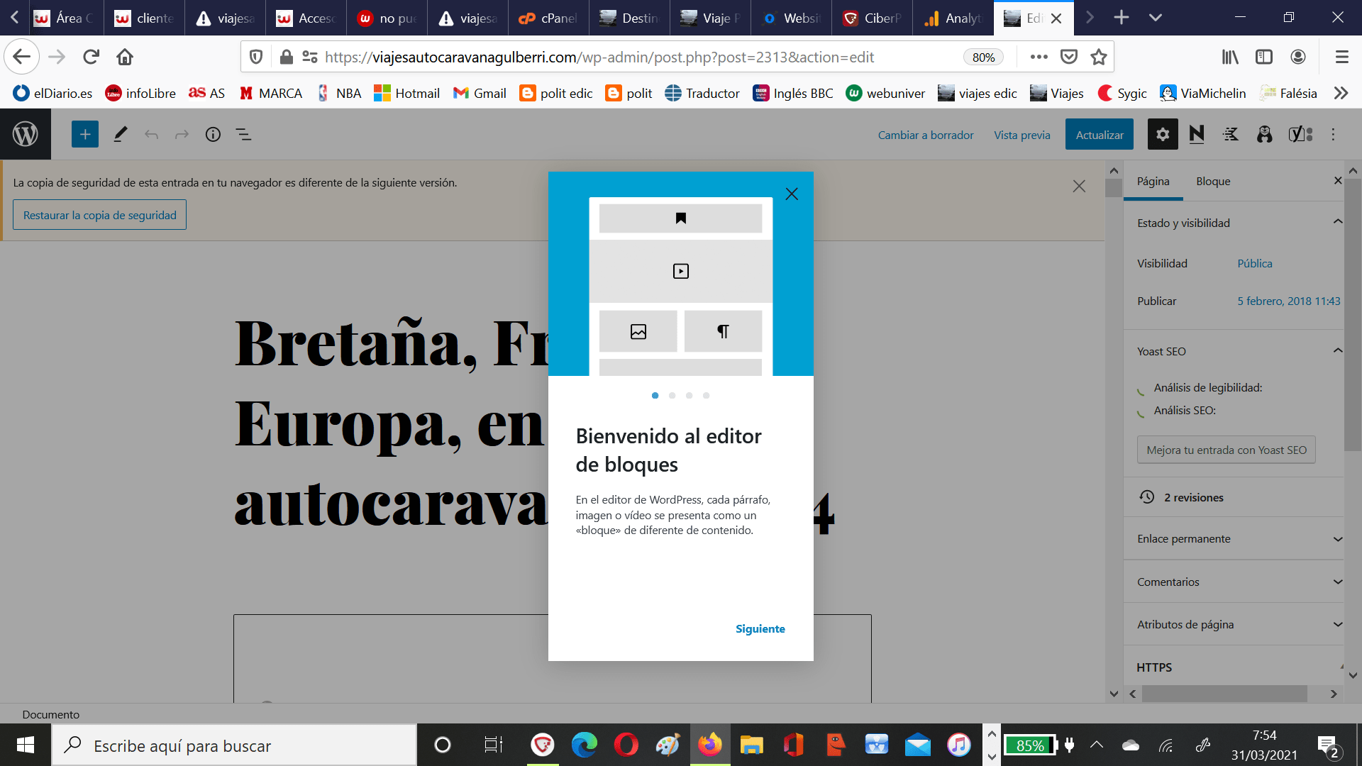

pero la mayoría NO (ver captura pantalla)
2021 03 31 (17)
además, puede verse que pide restaurar copia seguridad, lo cual ya me despista totalmente: puede restaurarse copia seguridad de una página/s concreta/s?, porque si no se puede, habrá de hacerse del total, y supongo que eso provocará la desaparición de páginas, o modificaciones, que he hecho posteriormente y quiero mantener.

Sí puedes intentar restaurar una página o entrada en específico si Wordpress te lo ofrece, claro que es posible que al restaurar una copia de seguridad esta sea anterior a la última que tu creaste, antes de restaurar te sugiero regresar a tu antiguo template, Twenty Twelve y probar si te sucede lo mismo.

He intentado modificar la página, cambiando 'página por defecto' a 'página ancho total Neve': cambia el formato, pero sigue sin permitir edición.
Hay una cuestión que he podido comprobar: las páginas que he creado después de cambiar el tema, sí permiten edición.

Lo que nos comentas nos da una pista por ejemplo, las páginas que no puedes editar puede que estén construidas con otro constructor.
Estabas utilizando previamente otro constructor para estas páginas? es posible que fuesen páginas generadas por algún constructor del tema? ya que comentas que crear páginas nuevas y las puedes modificar indica que el sistema de edición es correcto pero estas páginas en específico no permite edición.
