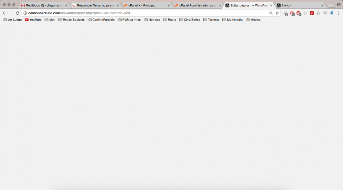

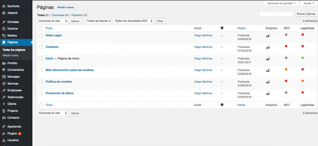

Discúlpame porque ayer te envié la información a medias. No me deja entrar al administrador, a la página sí. Cuando estoy en el escritorio de Wordpress y accedo al menú de "páginas" (foto 01) no hay ningún problema. De la misma forma, no hay ningún problema al intentar editar cualquiera de las páginas, salvo la de "Inicio". Cuando entro en la página de inicio pasa lo que podéis ver en la foto 02.

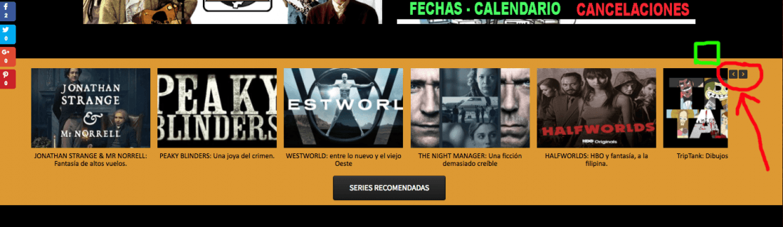

Esta es la primera vez que, por decirlo de alguna manera, tengo un problema que me esta tocando.... :woohoo: jajaj ya sabes. El problema comenzó al instalar un plugin (de la compañía Huge-It), un slider para la página de Inicio. Al parecer entraba en conflicto con otro plugin que usaba en dicha página (foto 03). En esa foto he señalado con rojo el lugar donde aparecen las flechas de mi slider inicial, como podrás ver ahora no funciona. En verde he señalado el lugar donde aparecían las flechas.

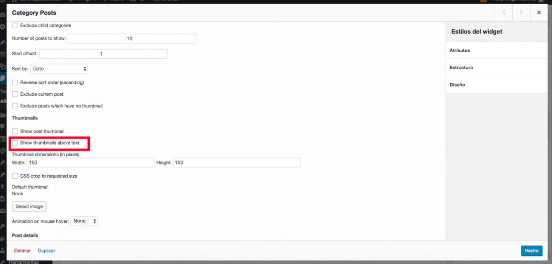

Pues bien, anoche estaba cambiando algunas cosas de la página principal, no a través de códigos sino de las propias opciones que traen los widgets que utilizo (foto 04). Opciones que nunca antes al cambiar me habían producido error o problema alguno.
