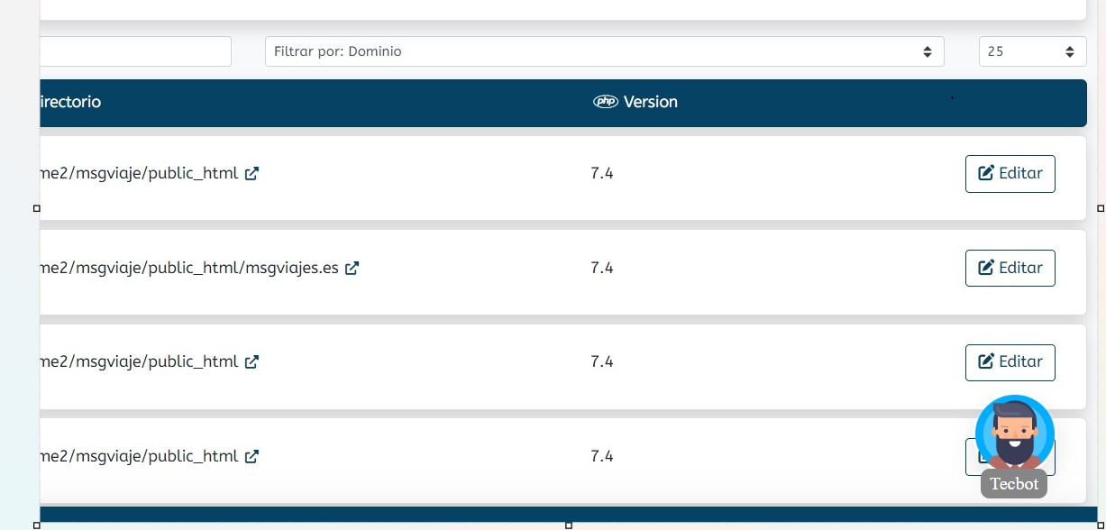

Lo único que veo es que estás utilizando la versión de PHP 8.2 y muchos de los plugin no estan preparados para soportar esa version.
.- Modifica la version de php e instala la 74.
-> Cambiar la versión de PHP

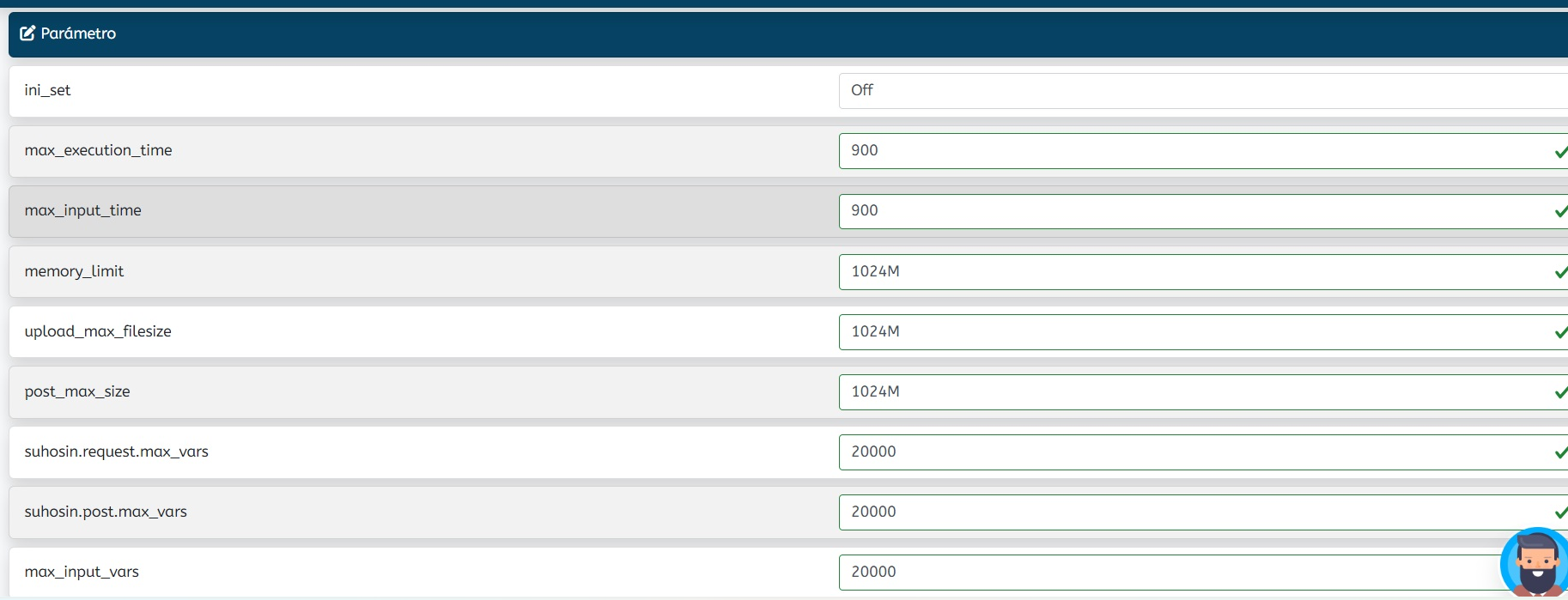

Otra cosa que veo es que tienes los parámetros de PHP muy bajos:
.- Accede a parámetros de php y selecciona los valores más altos de todas las celdas:

2.- he puesto el PHP a 7.4 (pantallazo adjunto)
3.- y he puesto los parametros mas alto del PHP (pantallazo adjunto)

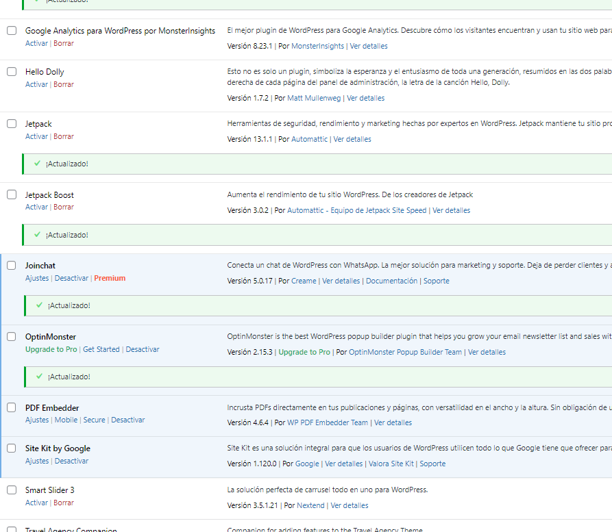

4.- he actualizado los plugins (no me dejaba hacerlo antes)
