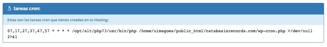

Veo que tienes el cron programado para que se ejecute cada 10 minutos:
screenshot soporte.webempresa.com 2022.01.09 15 18 39

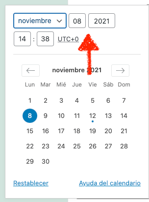

.- Edita una de las entradas y la vuelves a programar:
Captura de pantalla 2022 01 09 a las 15.26.20
 Ten en cuenta que tenias las publicaciones programadas a una fecha y hora determinada y esa programación ya se perdió, tienes que modificar la fecha.

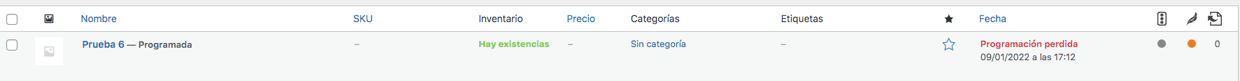

Sigue sin funcionar, pero he de aclarar, por si tiene que algo que ver, que no son entradas para el blog en este caso lo que estoy programando, sino productos de la tienda/web. Te adjunto una captura igualmente. Pero vamos, no creo que ese sea el problema, pues debe de dar lo mismo entrada que producto, si para ambos, la programación es lo mismo desde wordpress.
¡Gracias y saludos!
Captura de pantalla 2022 01 09 a las 17.13.24
