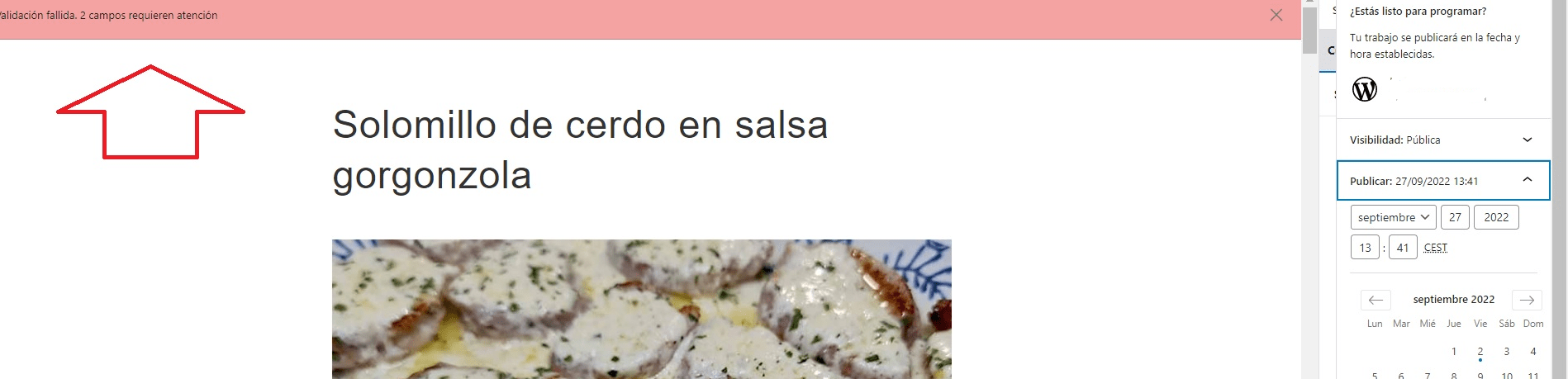

Tengo un problema. Estoy intentando programar un artículo y me sale lo que adjunto en imagen "Validación fallida. 2 campos requieren atención".
Esto me sale también en otros artículos programados o que están publicados cuando intento hacer alguna modificación en los textos ya publicados, añadir vídeos, cambiar imágenes, etcétera.

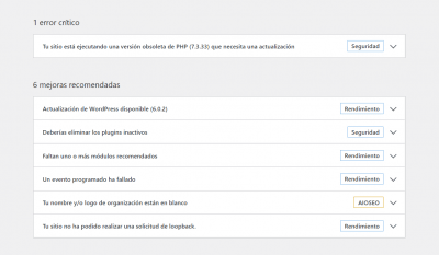

De ser posible ve a las opciones Herramientas-> Salud del sitio y échale un vistazo de que errores o alertas te arroja este apartado

Por otro lado, en la salud del sitio (por la que me preguntas) me indica lo siguiente que te muestro.
