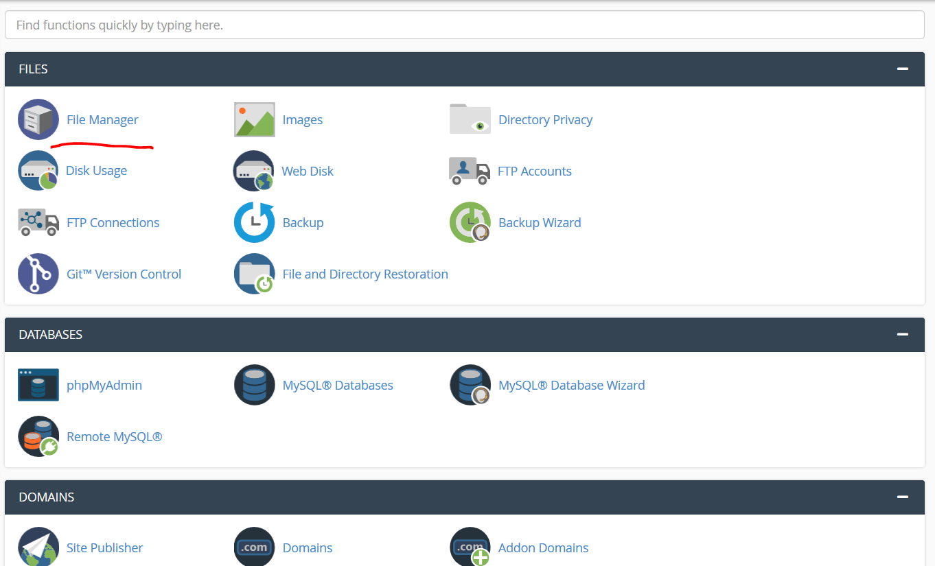

Hola Rosa,

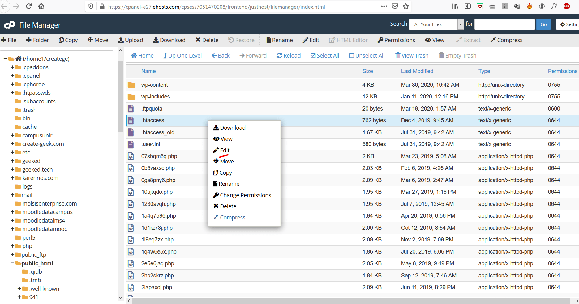

Puedes ingresar al archivo htacces desde tu cuenta de cpanel una vez en ella ingresas a tu file manager y te llevará donde estas todos tus archivos.
imagen
Dentro de tu archivos encontrarás la carpeta public_html ingresas a ella y veras todos los archivos de tu sitio web
Busca el archivo htaccess y haces clic sobre el clic derecho del mouse y seleccionar editar
imagen
Pegas las lineas y guardas los cambios.

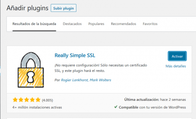

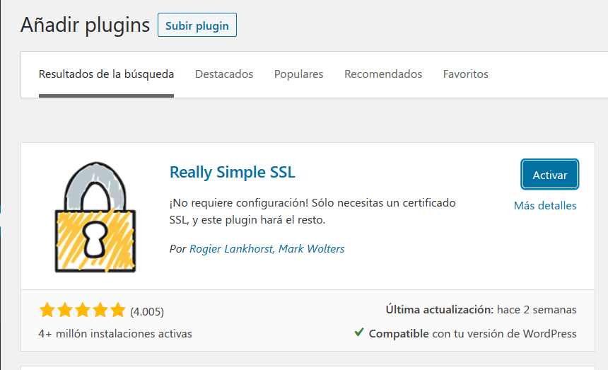

Hola Rosa,
Pueden intentar solucionar tu contenido mixto con este plugin -> https://es.wordpress.org/plugins/really-simple-ssl/
Instalalo y lo configuras en tu sitio web
imagen
Cuando lo actives en la parte superior de tu sitio te aparecerá la opción para configurarlo, también puede encontrarlo en menú Ajustes -> SSL
imagen
Verifica si con esto te funciona
Respondido : 02/04/2020 11:40 am

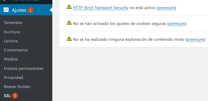

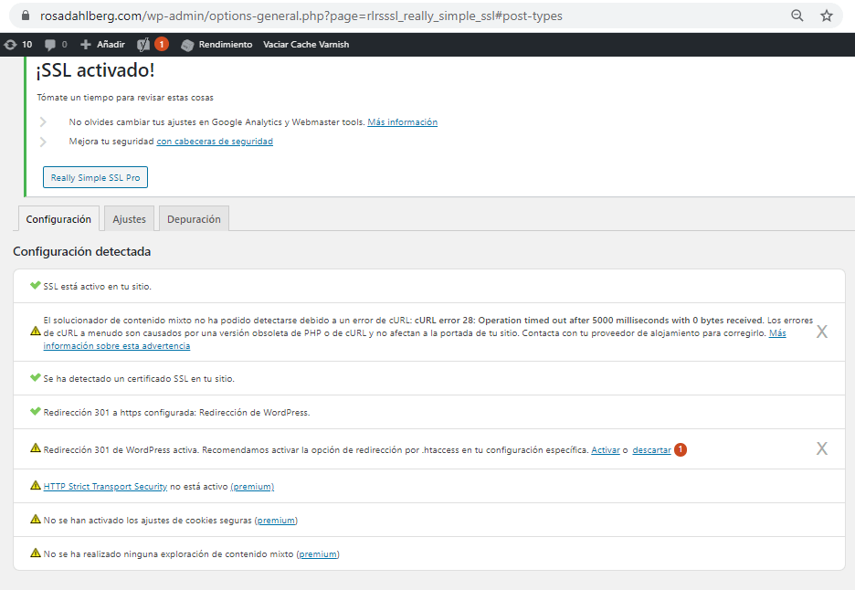

@karenrios
HOla que tal,  he hecho una copia de seguridad
He instalado y he activado el ssl.
Me sale esta información.  Esto correcto?  adjunto
Captura ssl activado
Tengo que hacer algo mas en las pestañas ajustes / depuración?
Respondido : 02/04/2020 4:26 pm
Respuestas: 20438
Hola Roda,

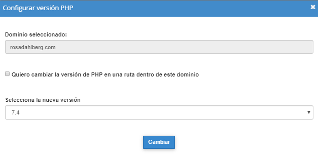

Puedes verificar la versión de PHP que tienes para la base de datos,
El sistema esta mostrando un error y indica que puedes tener una versión obsoleta y por ello no ha podido solucionar el contenido mixto en tu sitio.
imagen
Si es así, actualiza tu versión de PHP y prueba de nuevo
Respondido : 02/04/2020 4:32 pm
Rosa
 Rosa
Respuestas: 256
@karenrios
HOla la version la actualicé ayer
gracias
Captura php
Respondido : 02/04/2020 4:37 pm
