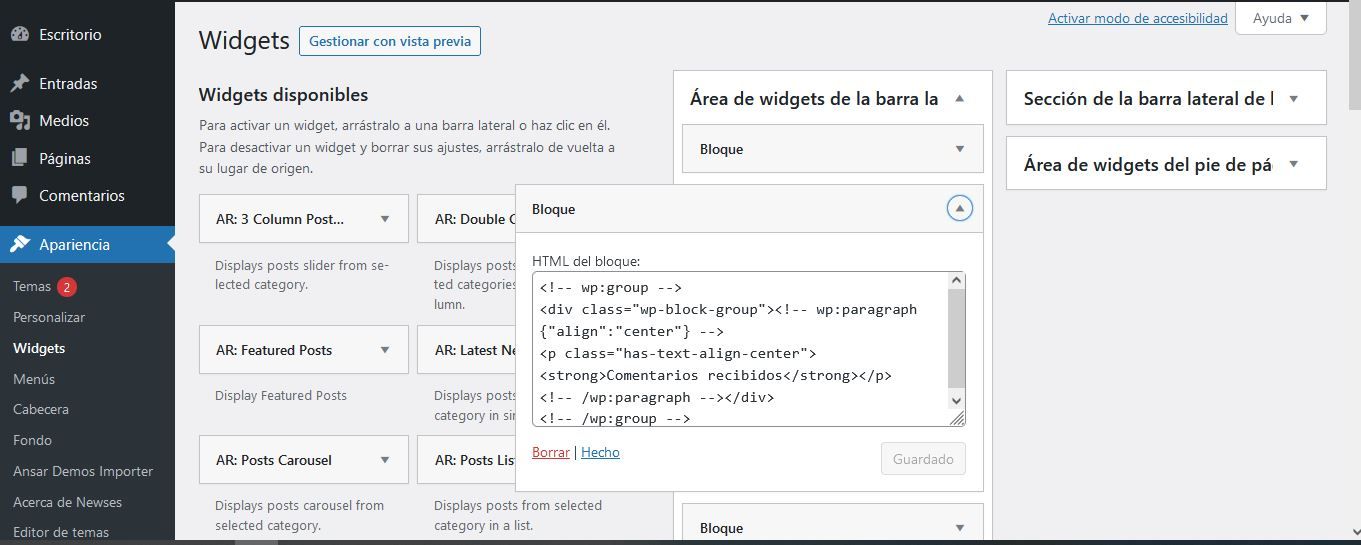

Hola Acá nuevamente, creía que había terminado mis dudas sobre los widgets y dejé un rto de trabajar y cuando retomo, necesitaba cambiar un link en uno de los widgets y me encuentro con que todo está cambiado, y me aparece en html, me pueden decir que toqué porque no se como volver a la forma anterior.
Mando una captura de como lo veo ahora   webemp3

Disculpa no te hemos respondido anteriormente, te comento un poco en este caso lo que sucede es que en la nueva versión de WordPress 5.8 se activa por defecto la vista de los widgets con gunteberg esto en algunas ocasiones suelen dar error de compatibilidad sobre todo con los temas.
Al activarse gutenberg esto cambia toda la estructura y los widgets se editan con este editor, lo que sucede es que al pasar a la vista clásica (que se tenía antes de la versión 5.8) los bloques de gutenberg no funcionan y muestran una estructura html.
En este caso para solventarlos solo tenemos dos alternativas, la primera seria regresar al editor de gutenberg el cual desde la versión 5.8 será por defecto para todas las instalaciones o añadir nuevamente los widgets con la versión clásica y en esta configurar el mismo contenido que tenían en la versión de gutenberg

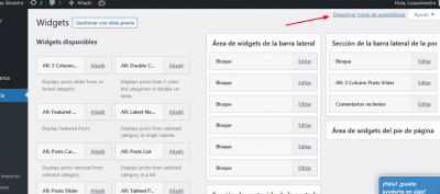

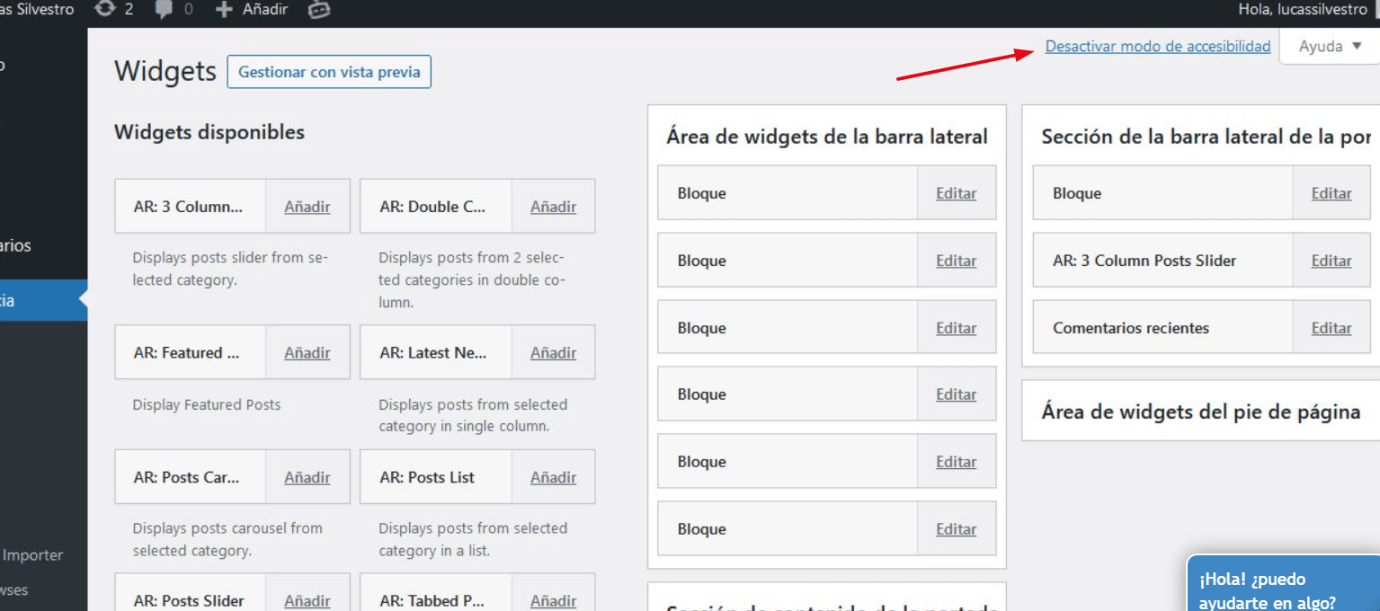

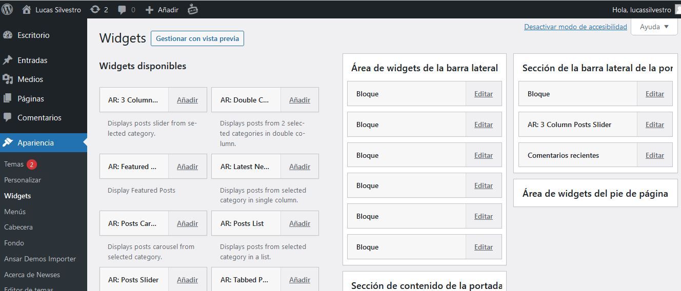

Por otro lado veo que tienes activa la opción de modo accesibilidad, prueba desactivar esta y verificar si con ello puedes editar los widgets clasicos sin problema
