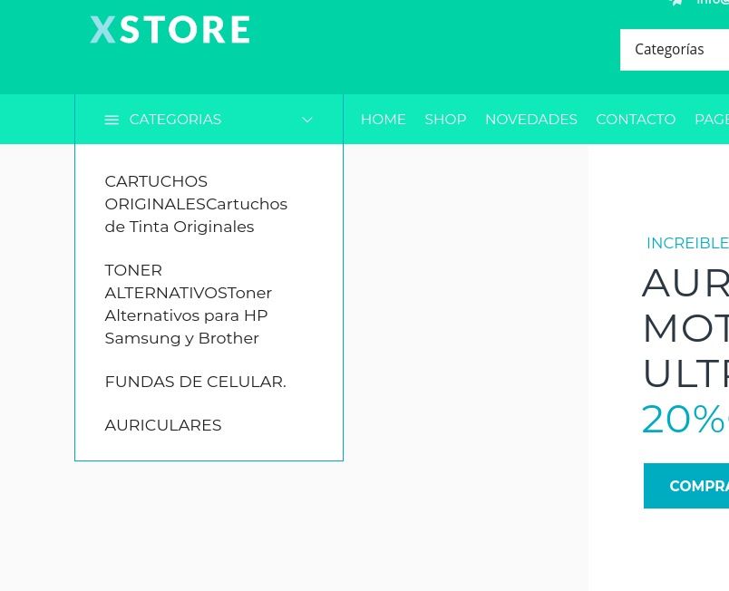

Hola, les queria consultar ya que estoy haciendo un menu con las categorias de productos de woocommerce y me sucede que se muestra la descripccion por defecto... y suele quedar bastante desprolijo en un menu, como pueden ver en la portada . La unica forma de q no se vea es usando el css y poniendo
´.span.menu-item-descr {
display: none;
Queria saber si hay alguna otra forma de hacer que no se vea en el menu la descripcion ....
desde ya gracias!

Te refieres al menú que se muestra en la izquierda, el que adjunto en captura?
No parece ser una descripción sino el nombre del menú.

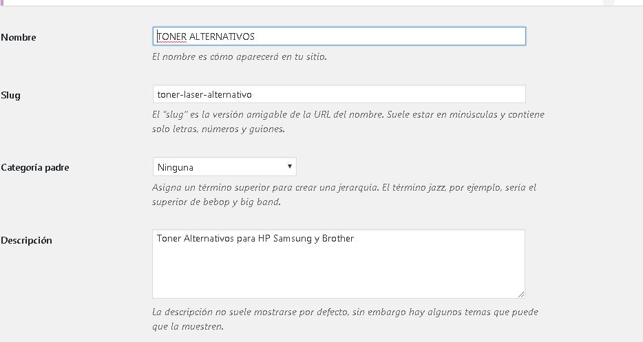

Les mado un print de pantalla para que se vea un ejemplo de como el contenido q pongo en la descripccion aparece en el menu de la barra lateral . y me gustaria que no aparezca ese contenido en el menu....
Respondido : 15/01/2019 3:53 am
Si, es raro que tenga este comportamiento, como tu bien lo indicas lo podríamos ocultar por CSS, si no tienes claro el código te podemos guiar.
