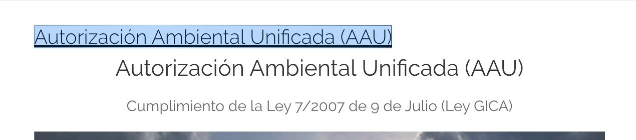

Veo que se muestran dos, supongo que es el primero el que quieres eliminar.

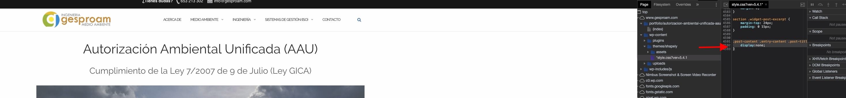

Prueba con lo siguiente:
.post-content .entry-content .post-title {
display:none;

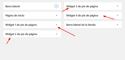

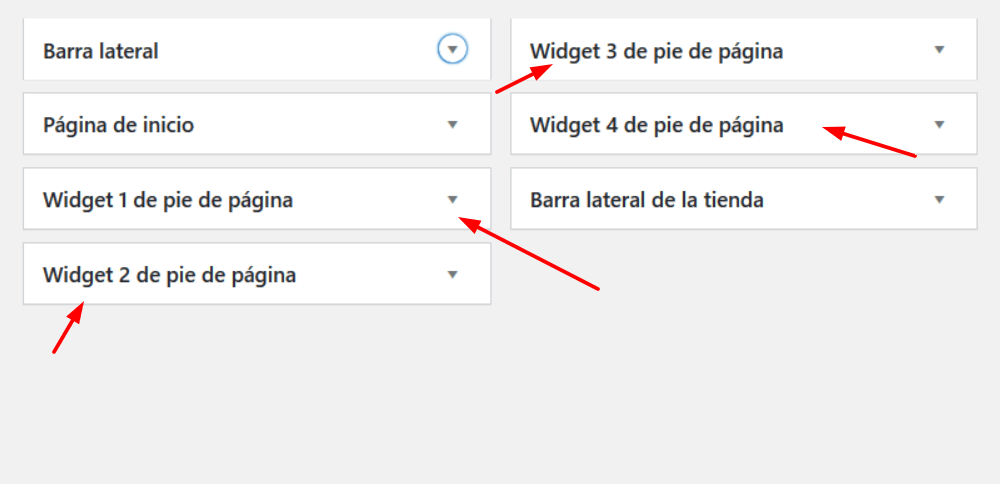

Para agregar los datos de tu empresa en el footer generalmente se agregan en widgets que están asociados a la posición del footer según lo muestre tu tema, puedo ver que  Shapely asigna 4 secciones de widget donde puedes ubicar esta información, puedes agregar los datos de tu empresa en algún de ellos según la posición deseas se muestre en la web.

Disculpa si  no logre comprender mucho esta punto, los widgets que asignes aparecerán en todas las secciones de tu sitio web donde este configurada para verlo, por ejemplo para los widget de footer se desplegarán en todo tu sitio web por lo que no es necesario trasladar uno por uno a las paginas.
