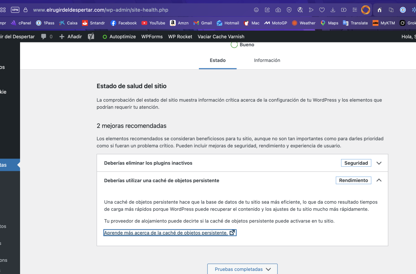

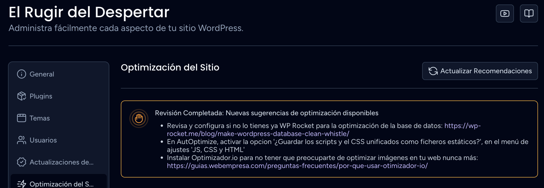

Hola, tengo unas recomendaciones para mejorar mi web, pero no se como ni donde. una de ellas dice que tengo que contactar al host?
la otra dentro de cpanel me dice varias cosas de weprocket, no las entiendo y hay otra dentro de wprocket pero parece que ya lo tengo activado en autoptomize de guardar scripts. que hago, quito uno y activo el otro... o mi web ya esta bien como esta?? recomendaciones?

Deberías utilizar una cache de objetos persistente
Con este aviso WordPress indica que no detecta ningún sistema de cache de objetos persistente, uno de los varios tipos de cache que existen. Tienes disponibles otros tipos de cache, como la cache de página que generan sistemas como Magic Cache y plugins como WP Rocket, W3 Total Cache ... que ya es muy efectiva, por lo que la ausencia de cache de objetos persistente realmente no debería suponer una diferencia notable; es decir, es normal que veas este aviso, pero eso no implica que vayas a tener ningún problema con la web.
Dicho esto, nuestro equipo de SysOps ya está valorando alternativas; en el futuro quizá podamos añadir algún sistema de este tipo para mejorar aún más el rendimiento de WordPress.
Si utilizas Autoptimize para la minificación de archivos tienes que desmarcarlo en WPRocket:
.- Accede a WPRocket -> Optimizar Archivos.
.- Desmarca las opciones de optimización de JS y CSS:

muchas gracias,
y como ya estaba activado en wp rocket, entonces no veo necesaria la recomendacion de Cpanel de activarlo en autoptimize. me imagino que es lo mejor.
Respondido : 02/05/2026 9:55 am
Si es una opción, puedes utilizar solo WPRocket
