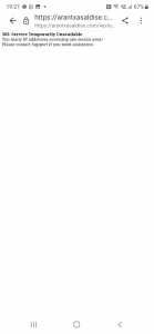

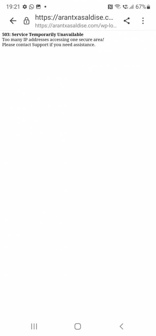

@pepesoler si, por ahora solo me lo ha dicho una alumna, de hecho es la segunda vez que le pasa, la anterior vez de un dia a otro le dejó entrar..
Me ha pasado esta captura de pantalla, ella siempre entra a través del móvil o tablet.
Me ha comentado que intentado cambiar varias veces la contraseña pero no soluciona nada.

@karen jo que raro, a ver ahora
He hecho una cosa que parece que ha funcionado.. la clienta me ha confirmado que ha podido entrar.
Me he ido a su usuario de wordpress y en la zona de -->
optimizeMember Configuration & Profile Fields
*Note* this User is NOT currently banned by any of your IP Restrictions.
La he seleccionado y actualizado el contacto, nuevamente seguía desactivada.. ¿puede que cada vez que pase tenga que hacer esto?

Hola Arantxa.
Esa opción es por si se esta restringiendo el acceso desde esa IP, si el usuario intentara acceder varias veces con las credenciales que no estan bien se bloqueo la IP por seguridad, entonces sí que tendras que realizar esa acción.

@pepesoler has podido ver la captura de pantalla? esque más o menos es eso lo que dice.. Y la cliente me comenta que solo entra desde el móvil o la tablet.. con y sin wifi.. ¿puede ser eso?

No veo la captura en tu consulta, sin embargo si la alumna que intenta ingresar solo puede hacerlo desde otro dispositivo puede ser un indicio de que el error se presenta es en su computador
Si hay una validación y esta alumna intento con frecuencia de entrar con datos errados pues posiblemente fue bloqueada, cada vez que suceda esto si es necesario desbloquear al alumno que lo requiera

Screenshot 20221012 192152 Samsung Internet
