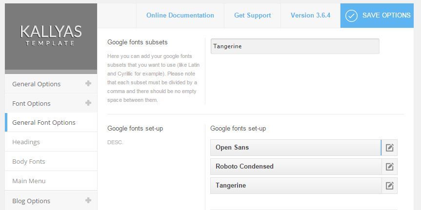

Estoy tratando de utilizar varias fuentes de Google en un sitio Wordpress con pack Kallyas y me encuentro con 2 problemas:

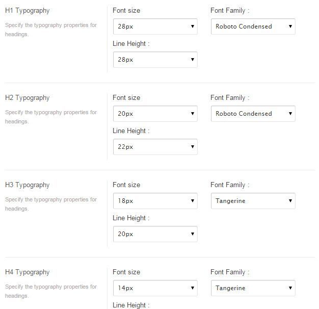

1. He asignado a H1 y H2 la fuente Roboto Condensed, pero si se ve la web desde un equipo sin esa tipografía la fuente citada no se ve. Lo mismo para las etiqetas H3 y H4, con la fuente Tangerine.

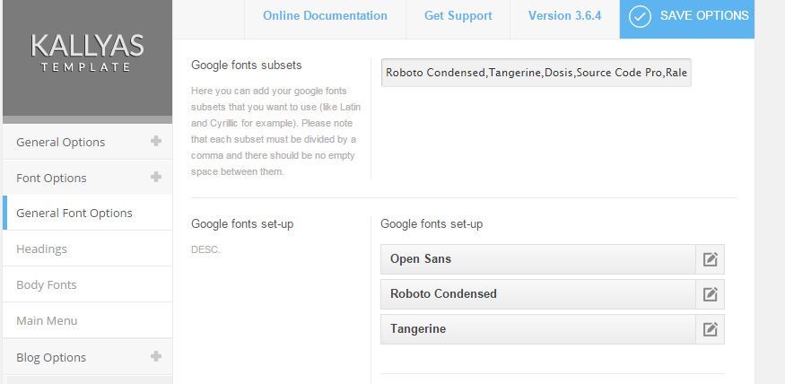

2. En las opciones de añadir Google Fonts solo consigo que añada 2 de 5, que son precisamente las anteriormente citas pero que luego no se ven.
Ya me diréís qué estoy haciendo mal.
Edurne.

Estoy tratando de dejar una fuente de Google: Tangerine.
No obstante no hay manera de desinstalar el resto, el botón derecho solo permite editar, no quitar. Tampoco puede arrastrar.
Además me indicáis que la url de Google fonts es incorrecta. No sé por dónde tirar...

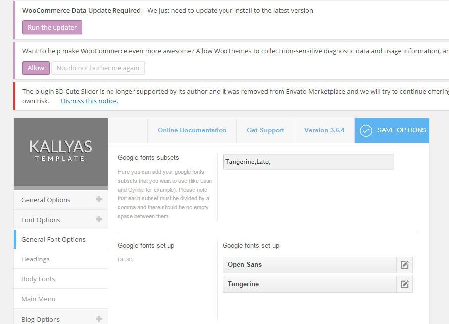

Buenas tardes;
En otros packs kallyas hemos llegado a instalar hasta 3 Google fonts sin problema alguno.
Actualmente tengo 2, Open Sans que viene por defecto y no se puede desintalar y Tangerine. He asignado a las etiquetas h4 la fuente Tangerine pero sigue sin verse.
¿A qué puede ser debido?

He solucionado el problema instalando el plugin para wordpress EasyGoogleFonts, por si le sirve a alguien.
Agur!
Edurne.
