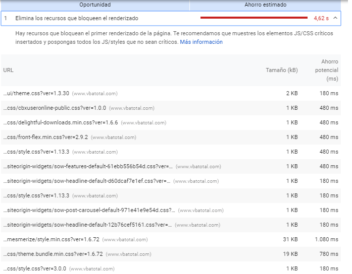

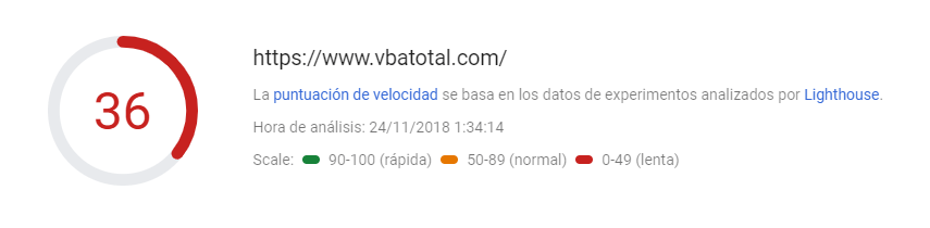

Hoy me ha dado por pasar el test de PageSpeed a mi web y se me han caido los palos del sombrajo cuando he visto la puntuación...
Entre las mejoras propuestas para reducir el tiempo de carga, aparecen estas medidas, que creo están relacionadas con el codigo css que he ido introduciendo desordenadamente...pero no entiendo muy bien que es lo que tengo que hacer.

Elimina los recursos que bloqueen el renderizado
Son recursos que hace falta que carguen al principio, tanto los JS como css, se podria hacer que cargaran al final pero esto haría que tu web no se visualizara bien en un primer momento, incluso que no cargar aya que son recursos necesarios.

Bueno, pues tengo ya todas las imágenes optimizadas, he desinstalado algunos plugins que me recomendasteis (lo del Viking ni idea porque ni lo usaba ni lo tenía configurado pero bajé 5 puntos)...y he instalado Autoptimize.
El resultado superpositivo porque de 36 he subido a 74.

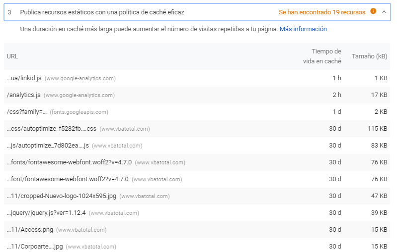

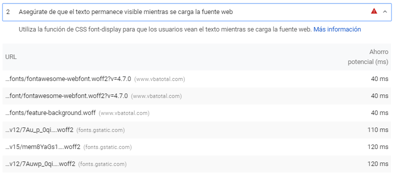

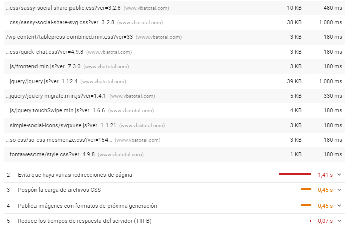

Por otro lado, aun tengo dudas de algunas sugerencias que me dan...

Si te fijas algunas de las mejoras que te propone son de servideros externos de Google, esto no se puede mejorar ya que no depende de tu web, depende de sus servidores:
(www.google-analytics.com)
/analytics.js(www.google-analytics.com)
/css?family=…(fonts.googleapis.com)
Si intentaras por ejemplo hacer que la carga de Contenido solo visible a usuarios registrados fuer al final de la pagina, la estructura del tipo de letra de tu web no cargaría bien y la verías desconfigurada hasta que terminara de cargar la web.
