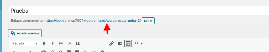

¿Por qué tampoco puedo ver lo que escribo con el editor nativo?
Por qué utiliza el mismo Slug que la categoría es decir la URL de la categoría y la de la página es la misma,  no puedes tener una página y una categoría con el mismo nombre.
Si editas la página y la cargas desde el enlace permanente veras que si se muestra:
screenshot joomlero cp7004.webjoomla.es 2024.01.24 15 15 15
.- Borra también la caché de WPRocket y vuelve a regenerar los enlaces permanentes.

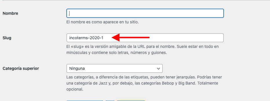

Tengo que borrar la categoría incoterms-2020, y crear solo el enlace de la página principal como diegocarmona.com/incoterms-2020/
Exacto, pero puedes modificar el slug de la categoría
screenshot mary52.webempresa.eu 2024.01.24 16 26 44
Y el resto de los diferentes incoterms debo crearlos también con páginas, no con posts
Las páginas se utilizan para contenido estático que no suele cambiar como puede ser quienes somos, contacto, inicio..... y las entradas es contenido dinámico, son entradas que pueden sufrir modificaciones o añadir más.
No sé qué contenido tiene que tener incoterms pero si digamos que son entradas tipo Blog, lo más lógico es que las crees en los posts.
Solo tienes que tener en cuenta que no puedes tener elementos con el mismo nombre, pueden ser categorías, paginas, imagenes, entradas..... Cualquier elemento que tengas no pueden tener el mismo nombre.
Me di cuenta de que el enlace permanente no era correcto y lo modifiqué.
Cuando WordPress encuentra algún elemento que tiene el mismo nombre al final del Slug le añade " -1 " que supongo que es lo que te paso.
Piensa que si tienes una categoria con la URL tudominio.xxx/paris y ahora añades una entrada con el nombre parís y la URL es la misma tudominio.xxx/paris, WordPress no sabe que tiene que abrir y por eso cuando ve algo duplicado le añade el guión y un numero para poder diferenciarlo.
