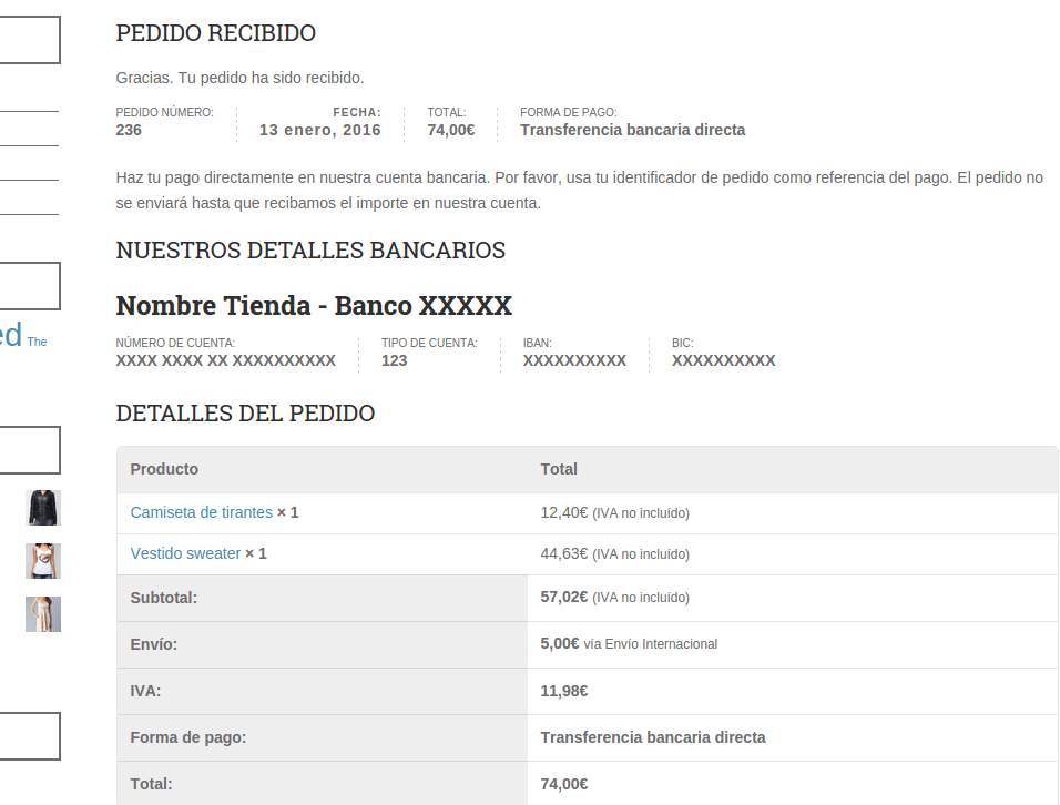

El funcionamiento por defecto en WooCommerce no debería ser ese. Al finalizar la compra te tendría que salir una página indicando esto con un agradecimiento e indicando los detalles del pedido. Te adjunto una captura de ejemplo:
Es posible que el problema lo tengas por el método de pago elegido. Prueba a realizar un pedido con otro método de pago (por ejemplo, transferencia bancaria) y verifica si al finalizar te sigue enviando al carro vacío.

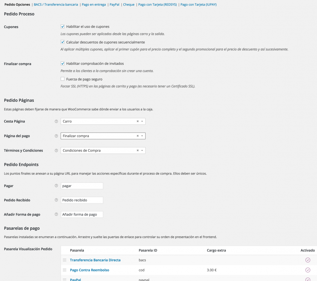

De ser así, puede que tengas algo mal configuración en WooCommerce. Vete a WooCommerce->Ajustes y envíanos una captura de pantalla donde podamos ver lo que tienes configuración en la pestaña Finalizar compra.

Os adjunto la captura de pantalla de la pestaña Finalizar Compra

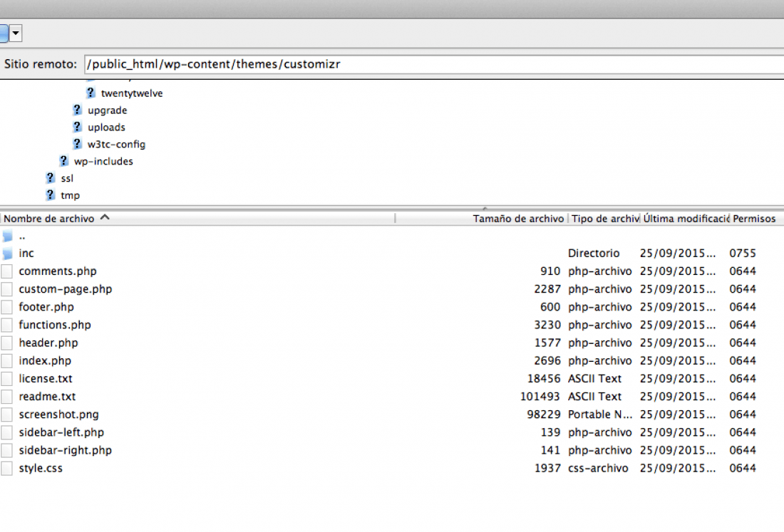

Te cuento lo que veo por FTP
En la carpeta wp-content: entre otras están las carpetas: Plugins y themes
En la carpeta Plugins, es donde se encuentra entre otros el plugin de woocommerce.
En la carpeta themes es donde se encuentra el theme que utiliza la tienda (customizr)
Pero en los archivos del theme (customizr) no veo ninguna carpeta llamada woocommerce. Te envío una captura de pantalla del contenido de wp-content/themes/customizr.
Lo que entiendo, en lo que me dices es que dentro de /customizr, tendría que estar el plugin de woocommerce ?
