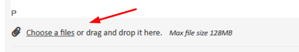

Tienes disponible una opción desde el área donde escribes la respuesta
Screenshot(358)
También puedes subirla a algún repositorio en la nube como dropbox y compartirnos la URL donde podamos visualizarlas.
