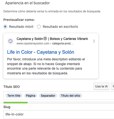

Hola como estan, como se puede evitar que aparezca la palabra "archivos" cuando se comparte un link en Facebook o Whastapp, de una categoria por ejemplo esta https://www.cayetanaysolon.com/categoria-producto/life-in-color/

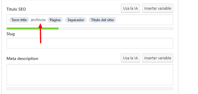

Hola Fabian,
En este caso veo que esta palabra se está añadiendo en el título de la información de la categoría como tal, es posible que lo tengas configurado en las opciones de Yoast SEO para cada categoría, para verificar edita la categoría como tal, por ejemplo la que nos envías y revisa si dentro de los ajustes de Yoast SEO en el título lo tienes incorporado, por ejemplo:
Si la tienes añadida elimínalo y guara los cambios, tendrás que ir revisando todas las categorías donde se esté mostrando esta palabra y personalizando como deseas se muestre esta información.

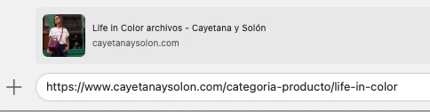

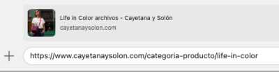

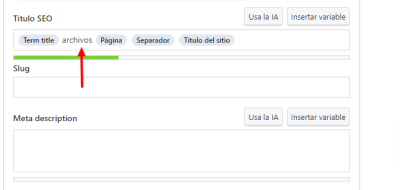

@karen gracias, hice el ajuste en yoast en cada una de las categorias, pero al revisar y compartir el link por facebook y whastapp, continua igual apareciendo la palabra "archivo" que mas puede ser?
Captura de Pantalla 2024 12 04 a la(s) 8.31.57 a.m.
Captura de Pantalla 2024 12 04 a la(s) 8.36.02 a.m.

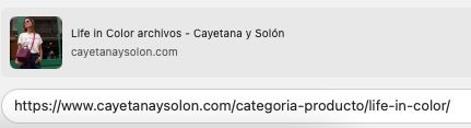

Hola Fabian,

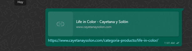

No veo que actualmente se esté mostrando la palabra archivo, verificando veo que ya no se muestra
Puedes probar con alguna otra URL de categoría, cámbiala, luego la pasas por la herramienta de Facebook y revisa si se muestra correctamente → Contenido solo visible a usuarios registrados
Respondido : 04/12/2024 4:03 pm
Respuestas: 323
@karen muchisimas gracias, no lo hubiera logrado sin tu ayuda!
