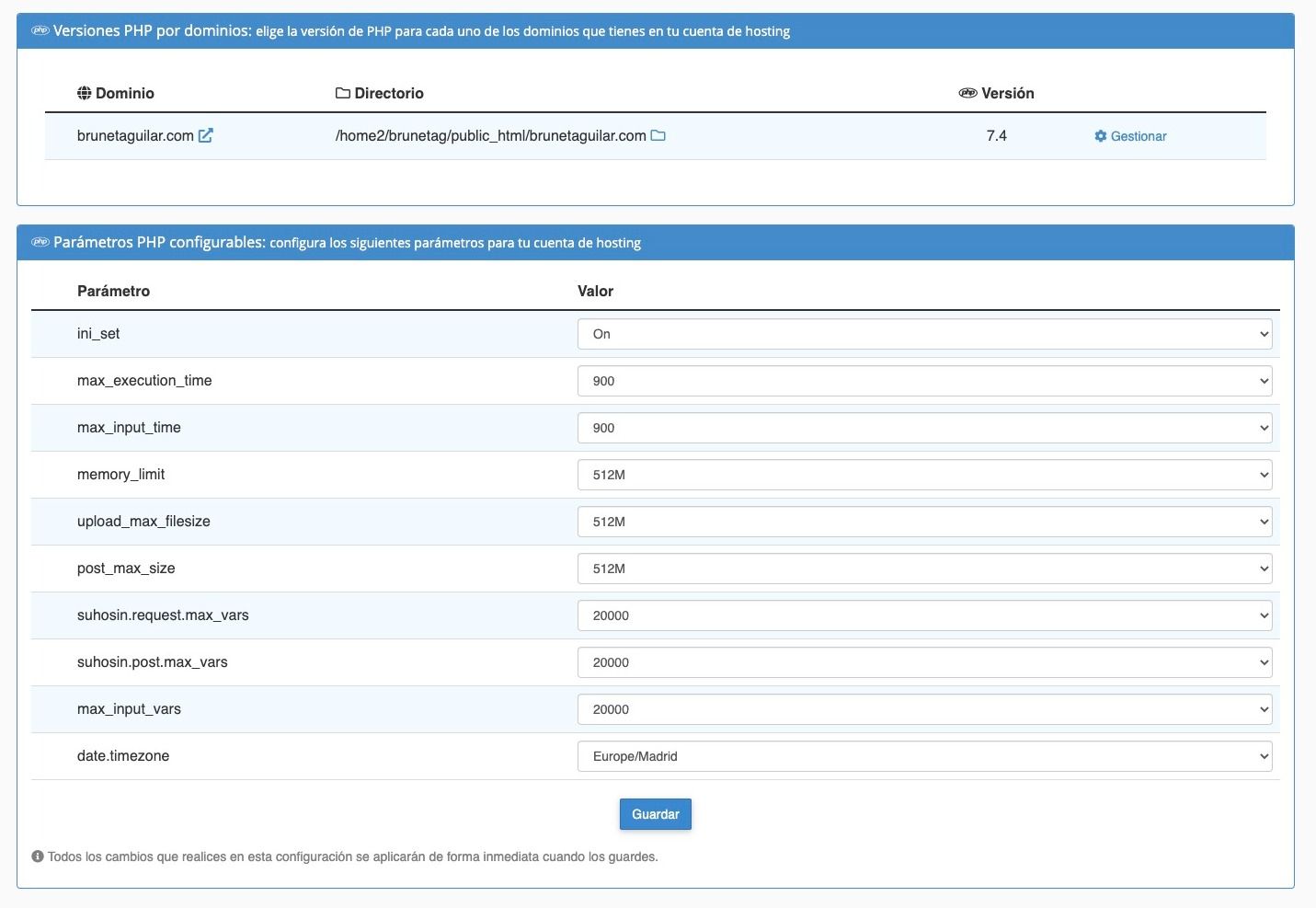

Los parámetros de PHP que tienes configurado en tu cuenta son superiores a los que indicas.
max_execution_time 900
max_input_time 900
max_input_vars 20000
memory_limit 512M
la version de PHP que tienes instalada es la 7.4
La versin de MySQL es MariaDB 10.3.28
Puedes ver y modificar los parámetros de PHP desde tu cuenta de cPanel -> Configurar PHP

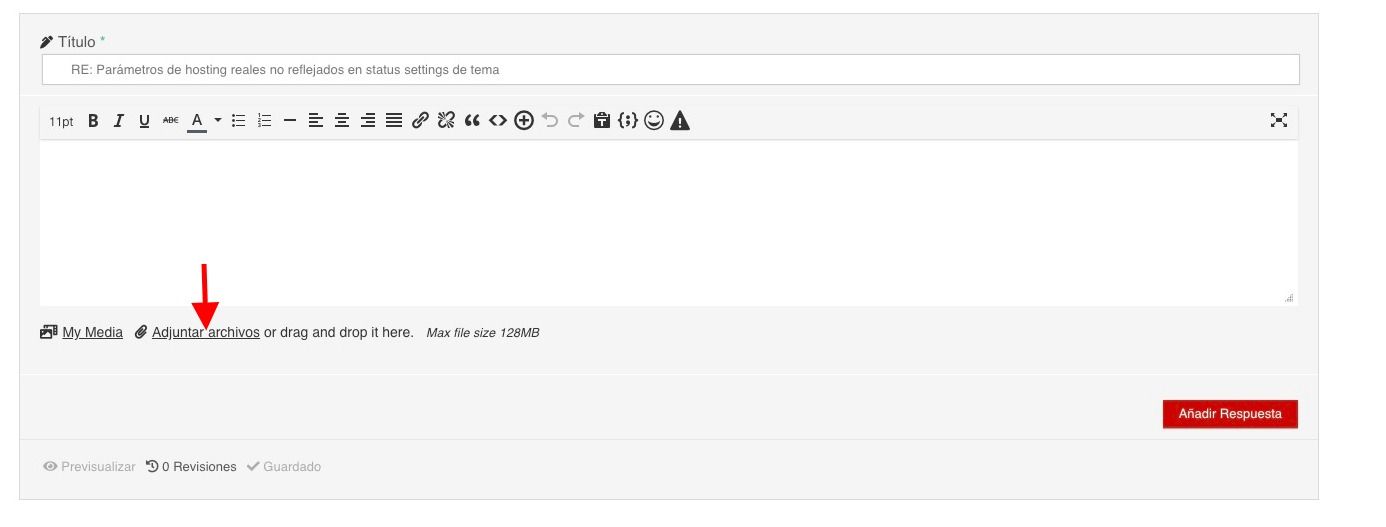

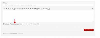

Puedes adjuntar una captura seleccionando " Adjuntar archivos "
screenshot www.webempresa.com 2021.05.30 12 31 47

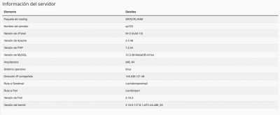

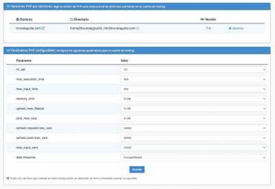

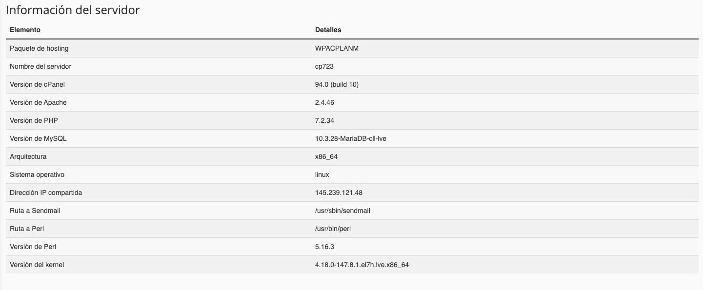

De todas formas puedes adjuntarles una captura a los desarrolladores de la plantilla para que vean la configuración que tienes en tu servidor.
screenshot cp5039.webempresa.eu 2083 2021.05.30 12 35 11
screenshot cp5039.webempresa.eu 2083 2021.05.30 12 36 04
