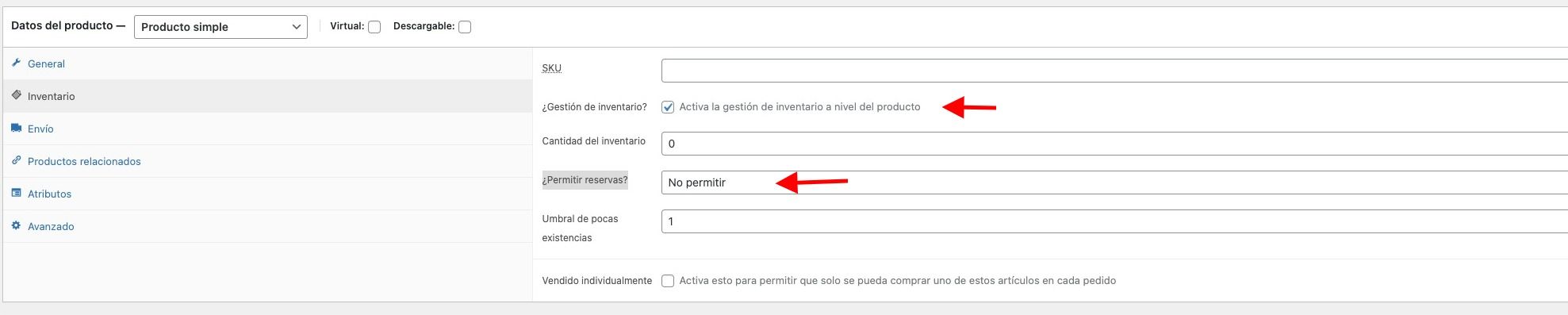

Hola Luis Manuel.
Lo que puedes hacer es no permitir la venta de productos de productos que no tengan Stock.
.- Activas la gestión de inventario.
.- En la opción " ¿Permitir reservas? seleccionas " No permitir "
screenshot mary52.webempresa.eu 2021.11.04 11 01 52

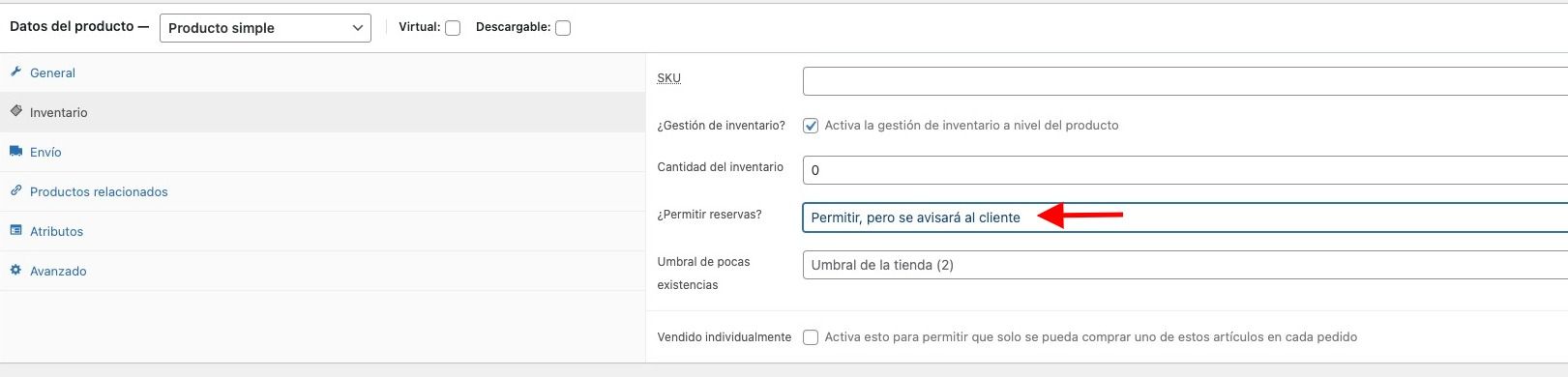

Si quieres que se pueda comprar pero que el cliente reciba un correo indicando que no hay Stock y tendrá que esperar a que vuelva a tener Stock ese producto, selecciona la opción " Permitir, pero se avisara al cliente "

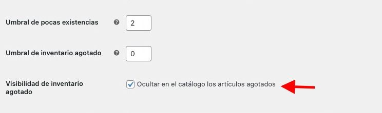

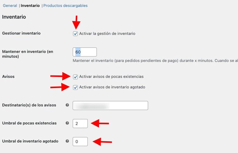

.- En WooCommerce -> Ajustes -> productos -> Inventario puedes seleccionar la opción de " Activar la gestión de inventario " y si quieres recibir notificaciones de poco inventario o cuando el producto no tiene stock selecciona "  Activar avisos de pocas existencias " y " Activar avisos de inventario agotado "
screenshot mary52.webempresa.eu 2021.11.04 11 15 19

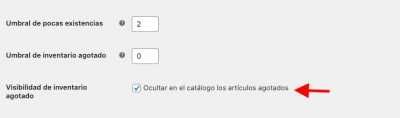

@pepesoler He hecho una prueba y he comprado un artículo que solo tenia 1 unidad y lo que ocurre después de eso es que directamente es que el producto no aparece. ¿Es posible que suceda esto?
Respondido : 04/11/2021 11:25 am
Respuestas: 42271
Hola Luis Manuel.
Sí, es posible si tienes seleccionada la opción de ocultar los productos sin Stock.
.- Accede a WooCommerce -> ajustes -> productos -> Inventario.
.- Revisa si tienes seleccionada la opción " Ocultar en el catálogo los artículos agotados "
screenshot mary52.webempresa.eu 2021.11.04 12 46 14

La única manera es como te indique antes no permitiendo que se realice la compra de productos sin stock o si quieres que se pueda comprar seleccionar la opción " Permitir, pero se avisara al cliente ".
screenshot mary52.webempresa.eu 2021.11.04 13 33 51

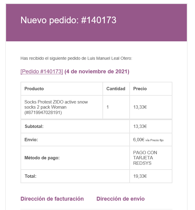

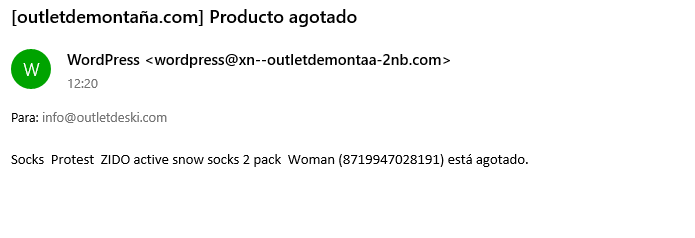

@pepesoler Hola, sigo investigando. Cuando realizo un pedido de un artículo que solo tiene una unidad recibo esto:
2021 11 04 15 24 17 Window
Y seguido esto:
2021 11 04 15 25 02 Window
Lo que me gustaría saber es que significa este segundo email, ¿que no se va a enviar el producto porque no hay stock o que con el pedido que yo acabo de realizar se ha terminado el stock? Si es la primera opción, el problema estaría resuelto. ¿Sabríais decirme qué signifoca de las dos cosas? Gracias

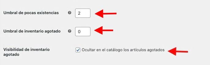

Hola Luis Manuel.
El segundo correo es de WooCommerce a los administradores indicando que el producto se quedo sin Stock
En la configuración de WooCommerce puedes indicarle que te envié avisos cuando un producto se queda sin Stock o quedan pocas existencias, ese correo solo lo recibe el administrador de la web no el usuario.
screenshot www.webempresa.com 2021.11.04 15 42 32
En la opción Umbral pocas existencias le indicas cuando quieres recibir el aviso de que quedan pocos productos en Stock y en la opción Umbral de producto agotado le indicas cuando quieres recibir el aviso de que el producto ya no tiene existencias.

@pepesoler Ok, podría poner entonces que cuando queda 1 unidad me diga que el producto está agotado el problema es que hay muchos productos así porque la tienda es un outlet y claro, si hago eso, desaparecerían del catálogo muchos productos.

Hola Luis Manuel.
Solo son avisos, es decir, si en umbral de inventario le indicas que te avise cuando quede un solo producto, te mandara el aviso a ti como propietario pero el cliente podrá comprando el producto siempre que quede Stock.
Solo son aviso al administrador de la tienda no al usuario que compra ni afecta a lo que el cliente pueda comprar.
No puedes controlar un Stock de productos externos a no ser que sincronices tu base de datos con la del distribuidor.
