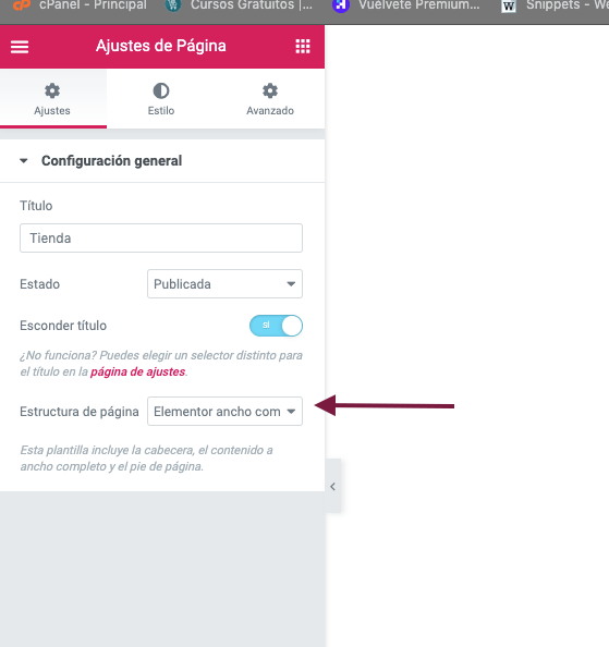

En efecto, no se incorpora la sección que te sugerí revisar. Tambien pareciera que existe algún conflicto entre Elementor y el tema . Después de probar diversos métodos he creado una plantilla la cual te adjunto, descomprímela e impórtala a tu web, si no has trabajado con plantillas en Elementor por favor revisa la documentación -> https://docs.elementor.com/article/60-library
Después crea una nueva página en elementor, eligiendo como estructura de página la opción de Elementor ancho completo, como te muestro en la captura siguiente:
Posteriormente podrás adecuar la plantilla y la página acorde a tu sitio. Si tienes conflictos en el sitio al usar la plantilla te sugiero revisar -> https://docs.elementor.com/article/481-safe-mode-didnt-solve-the-problem
