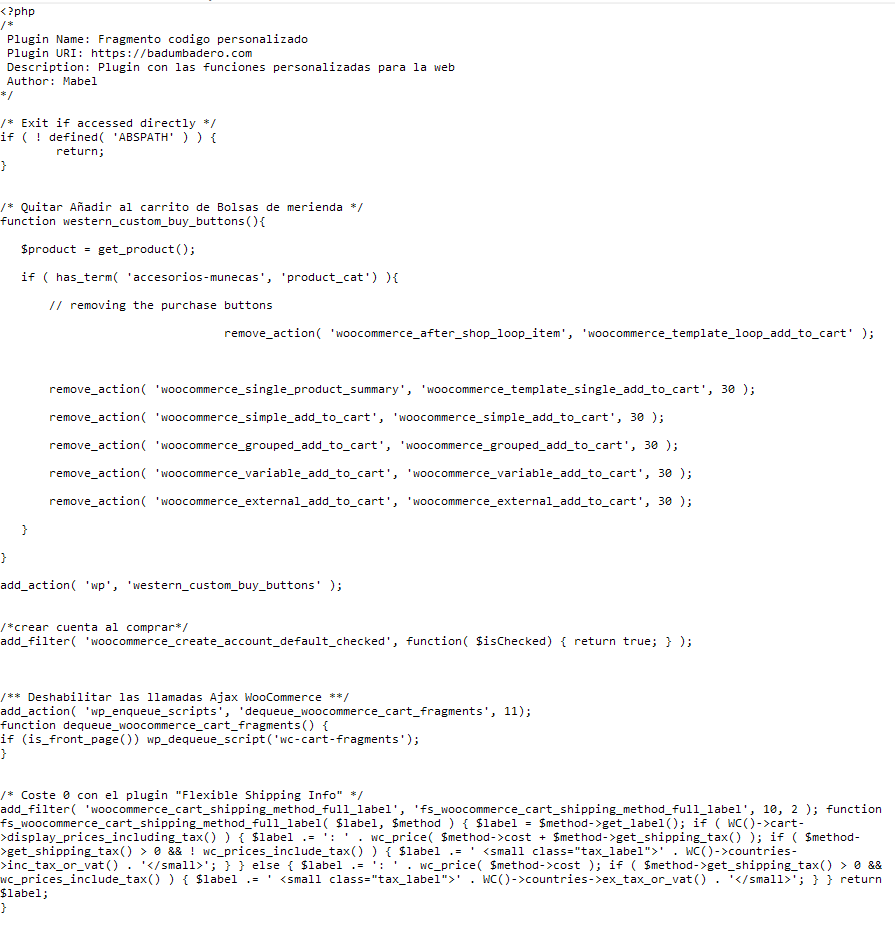

El problema está al añadir funciones, provocan un fallo en la web, las quito y vuelve a funcionar. Os adjunto el archivo php de las funciones como imagen, están tal cual en Code Snippets, salvo que aquí están todas seguidas en el mismo documento.
¿Estoy haciendo algo mal?

Hola Carlos,
Algunos fragmentos de código generan por sí mismos errores fatales al insertarse directamente al functions.php, lo ideal es hacerlo desde un plugin tipo Code Snippets.
Ahora, lo que tambien puedes hacer es ir quitando fragmento por fragmento para descubrir cuáles de esos están generando errores fatales al insertarse en el functions.php, de esta manera dejas en el functions.php aquellos que sí funcionen y pones en code snippets aquellos que generen error en el functions.php del tema.

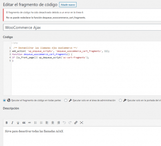

Una pregunta más relacionado con los recursos, desde el ticket de webempresa me han dicho que probara esto: https://www.webempresa.com/blog/lentitud-carrito-compra-tienda-online-woocommerce.html

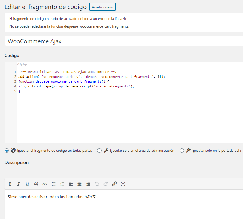

He seguido los paso y he insertado el código en Code Snippets, pero me da un error en la línea 4:
¿Se dan cuenta de si hay algo que pueda fallar?
Respondido : 12/04/2021 10:30 pm

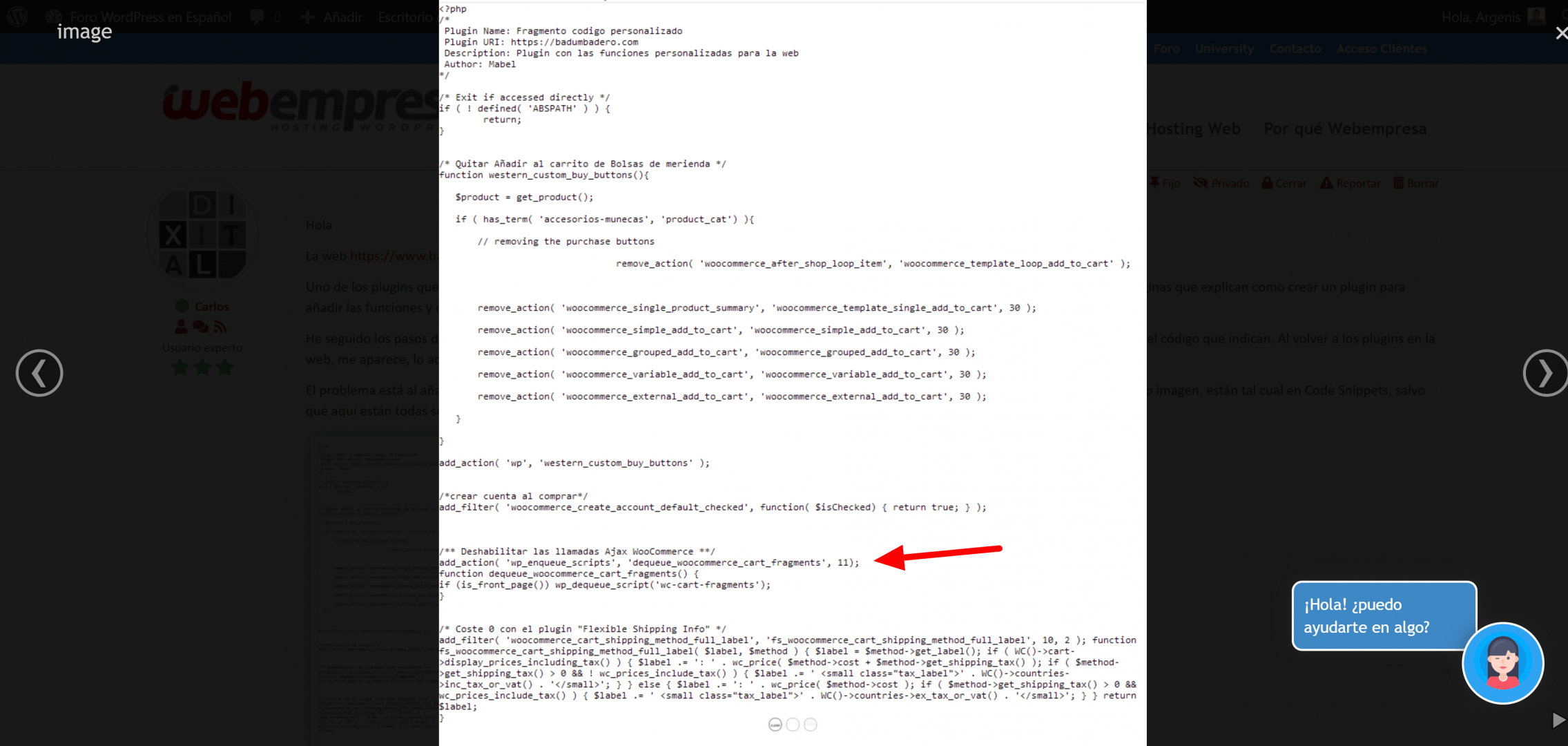

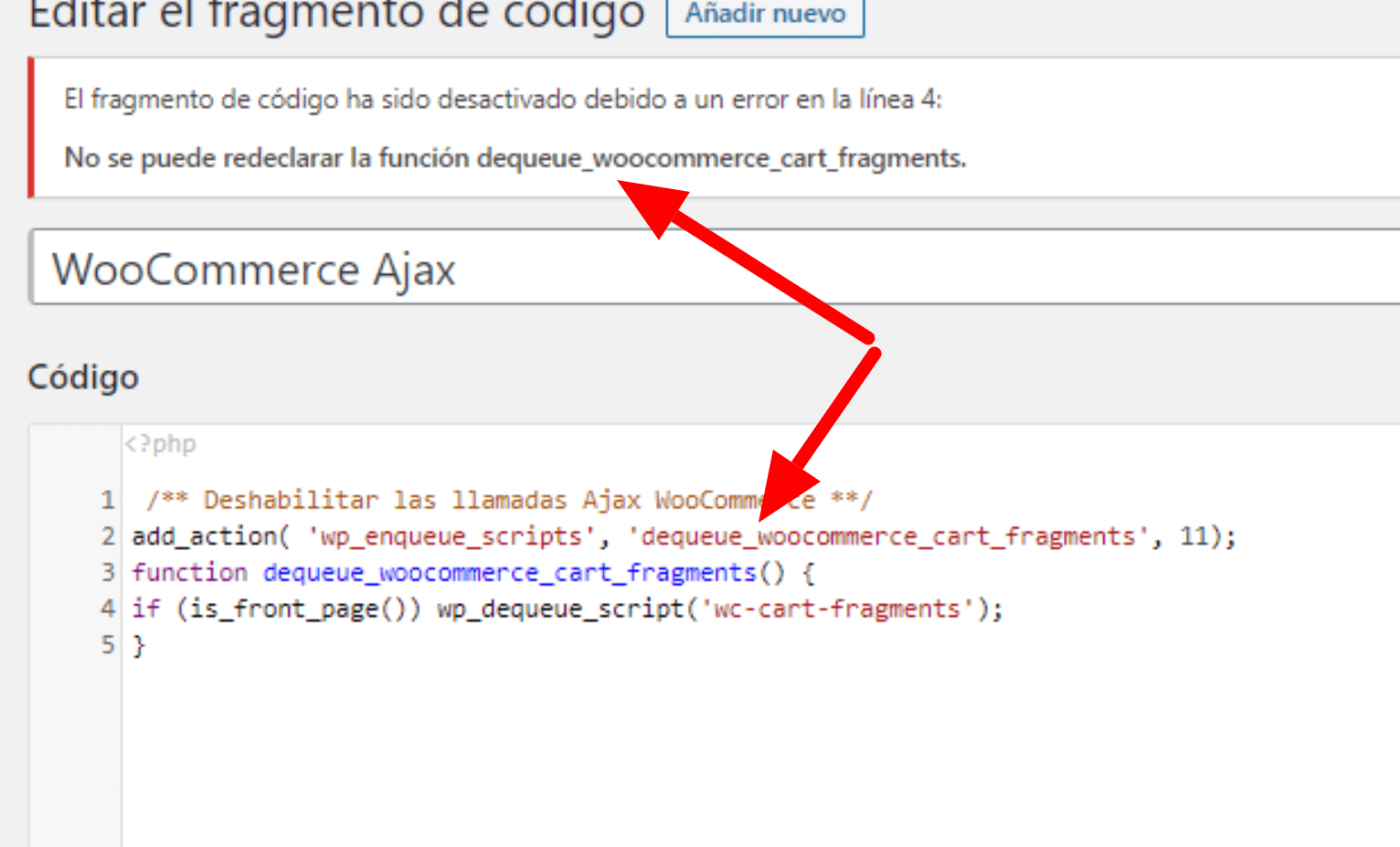

Hola Carlos,
Lo que comenta es que no puede redeclarar, es decir ya tienes una funcion con este nombre:
Verifica el que ya esta agregada esta función que intentas agregar siguiendo la guía, adicional como te comentan mis compañeros debes validar por que usualmente el code snippe no suele ser el causante sino un código que insertes con este plugin.
Verifica y nos comentas, un saludo 🖐️
