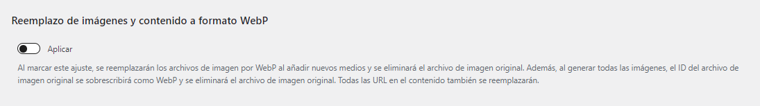

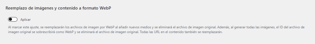

Probablemente, has estado usando el plugin sin activar la siguiente opción desde su configuración la cual se encarga de reemplazar todas las imágenes al nuevo formato WebP

He visto el articulo que me has enviado, he mirado la captura que me has mandado y no lo tengo activado. Pregunta, si lo activo se borran las fotos duplicadas?

Si te refieres a las imagenes que no son formato WebP como duplicadas, si deberian ser eliminadas tal como indica la opción, de igual forma antes de ejecutar esta acción te sugiero hacer un respaldo del sitio web.

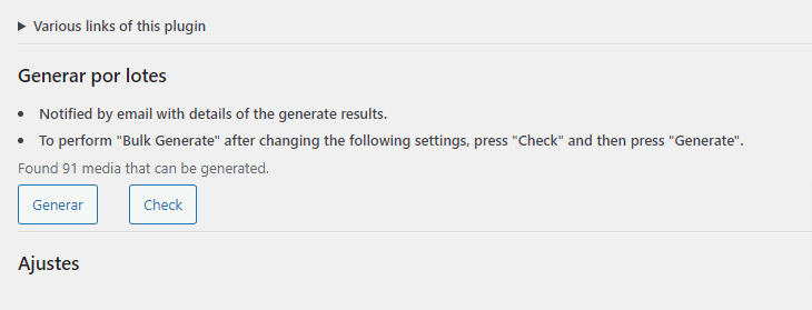

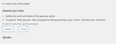

Si es así dentro de sus ajustes tienes una opción para generar la versión webp de tus imágenes ya añadidas
Puedes probar, generarlas desde aquí y ver como va todo

Voy hacerlo, entonces pincho donde pone generar ok, que se supone que hace el plugin una vez que pinche en generar? borra las imágenes duplicadas? Perdona que te pregunte pero me quiero asegurar no vaya que borre las imágenes y ya la lio.

Si marcar la opción sobre reemplazar imagen es posible que si las elimine, si quieres estar seguro antes de aplicar generar masivamente puedes realizar una copia de seguridad del sitio web de esta forma ante cualquier error puedes restaurarla.

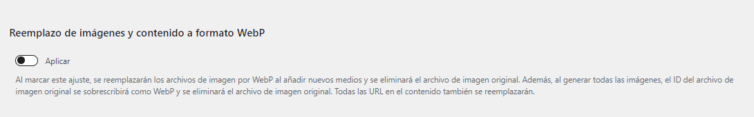

ya esta hecho he seguido tus instrucciones y también he habilitado la pestaña de Reemplazo de imágenes y contenido a formato WebP
y sigue todo igual, no se han borrado ninguna imagen y siguen duplicadas. Ya me dices, cuando puedas. un saludo

Disculpa pero me he perdido en el proceso de tu consulta, anteriormente habíamos ya revisado las opciones del plugin y la opción que debíamos habilitar para que comenzara a tomar el ajuste global al momento de subir imágenes a tu sitio web

Por otro lado la opción citada por mi compañera se encarga de generar las imágenes en el formato Webp sin borrar las que ya existen
Dicha opción para remplazar imagenes la habíamos validado en comentarios anteriores
Cuéntanos que no ha quedado claro

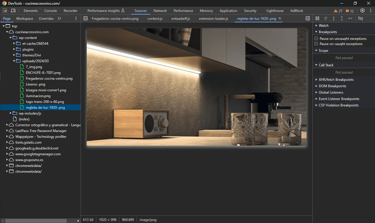

Gracias por tu respuesta, inspeccionando un poco tu sitio web veo que no se han remplazado las imagenes en uso por su versión Webp
Es por ello que cuando eliminas alguna a modo de prueba aparece como caída
En este caso si has habilitado y probado las opciones del plugin? Siempre con la previa recomendación de tener un respaldo de tu sitio web
Vamos a repasar

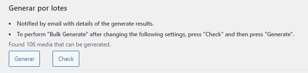

Primero debemos generar todas las versiones webp de nuestras imágenes actuales
Una vez generadas estas imágenes es necesario remplazar las imágenes en el contenido de nuestra web
Luego puedes validar si las imágenes que muestra la web en efecto son su versión Webp, si este no es el caso puede que el plugin no este funcionando de manera correcta y sea necesario revisar que puede estar sucediendo

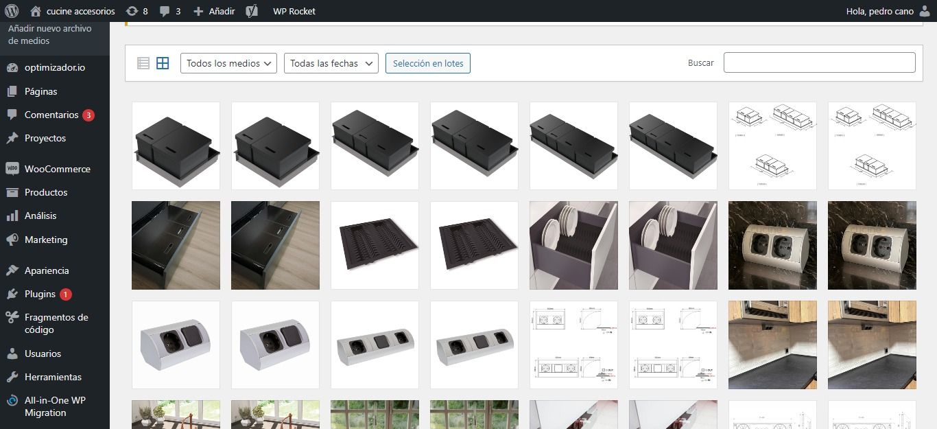

@bruno-vichetti muchas gracias por tu respuesta, lo que me has comentado lo hize pero como te comente antes no funciona, ya no se si es que el plugin no funciona o que puede pasar, te adjunto una captura de la admininstracion donde estan todas las fotos de los productos para que veas la duplicidad de cada una de ellas.
captura fotos duplicadas
Ahora mismo tengo el plugin desactivado como prueba como te he comentado antes, pero todo sigue igual, te pregunto? si lo desistalo y lo vuelvo a instalar que podria pasar ? o no merece la pena?
