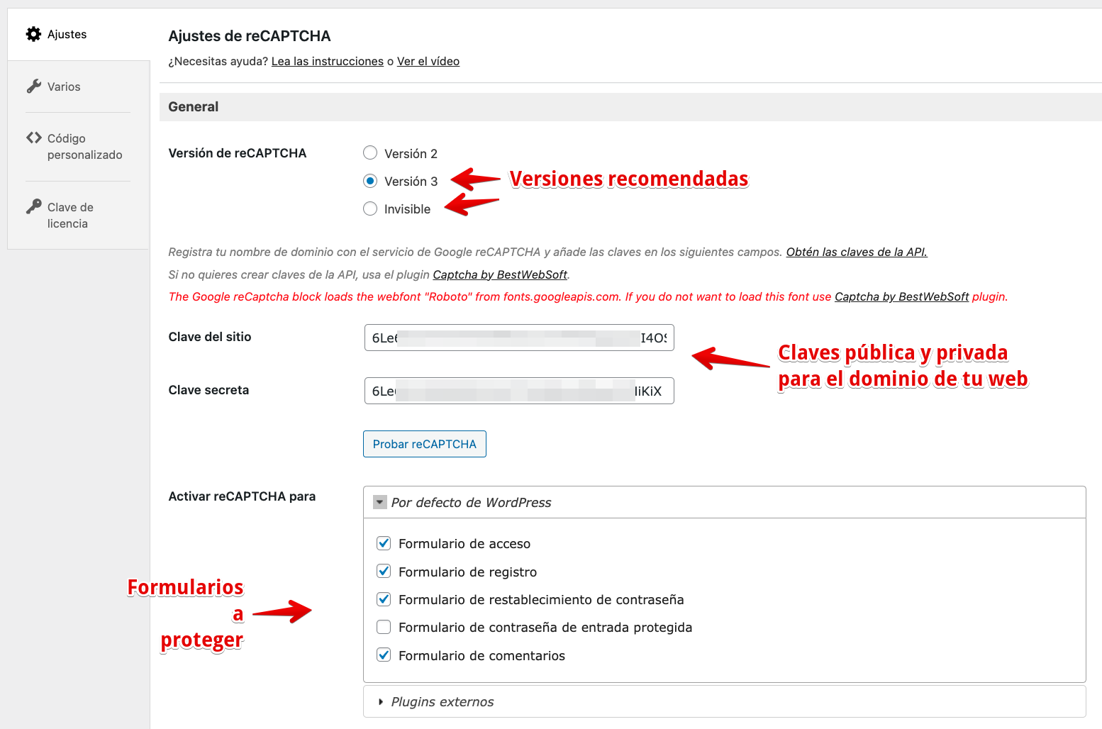

Habitualmente, en mis webs, suelo usar el plugin "reCAPTCHA by BestWebSoft" para añadir reCAPTCHA en determinados formularios, incluidos los de comentarios de publicaciones (entradas).
Me suele funcionar bien y es sencillo de configurar.
Ajustes de reCAPTCHA
Puedes probarlo, es gratis, y si no te convence, pues cambiarlo por otro que se ajuste mejor a tus necesidades.

Acabo de instalarlo y configurarlo y no me funciona, supongo que tengo que activar el formulario de registro de woocommerce pero esa opcion es de pago. Creo, a ver si me lo puedes confirmar por que no me deja activarlo.

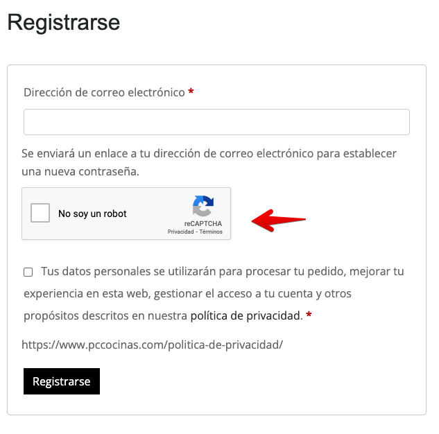

Ahora si, este ultimo plugins que me has recomendado ya funciona, por favor echale un vistazo y me confirmas que va bien, para que de el aviso a los tecnicos de webempresa para que me desbloqueen el correo. https://www.pccocinas.com/registrate-aqui/
por cierto en el cajetin de registrarse aparece este texto:
Se enviará un enlace a tu dirección de correo electrónico para establecer una nueva contraseña.

Ahora sí está bien implementado reCAPTCHA en formulario de Registro de WooCommerce. 👍
recaptcha

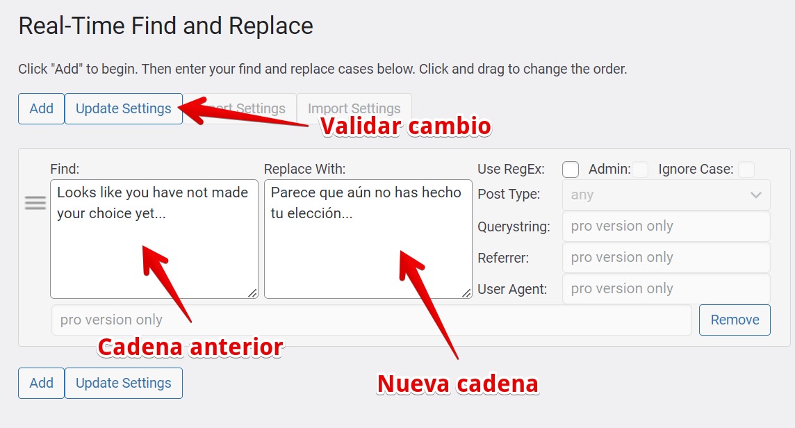

Si no te quieres complicar con "Loco Translate" puedes usar el plugin "Real-Time Find and Replace" que es mucho más fácil y en una sola pantalla haces el cambio de cadena y te olvidas.
Real Time Find and Replace
Gracias por tu paciencia. 😊
