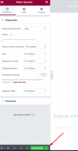

Gracias por el enlace, pero el caso es que me meto en el propio popup en Elementor y ni en disposición, ni estilo ni avanzado me salen todas las opciones que en el tutorial que adjuntas indican que están disponibles. Adjunto foto.
1
Por ejemplo, no veo en ningún momento los segundos determinados para que el popuup aparezca y tampoco veo las publish settings > Conditions que por lo que veo en el tutorial es donde se puede indicar en qué páginas aparezca y en cuáles no.
¿Dónde debo de meterme para ello?

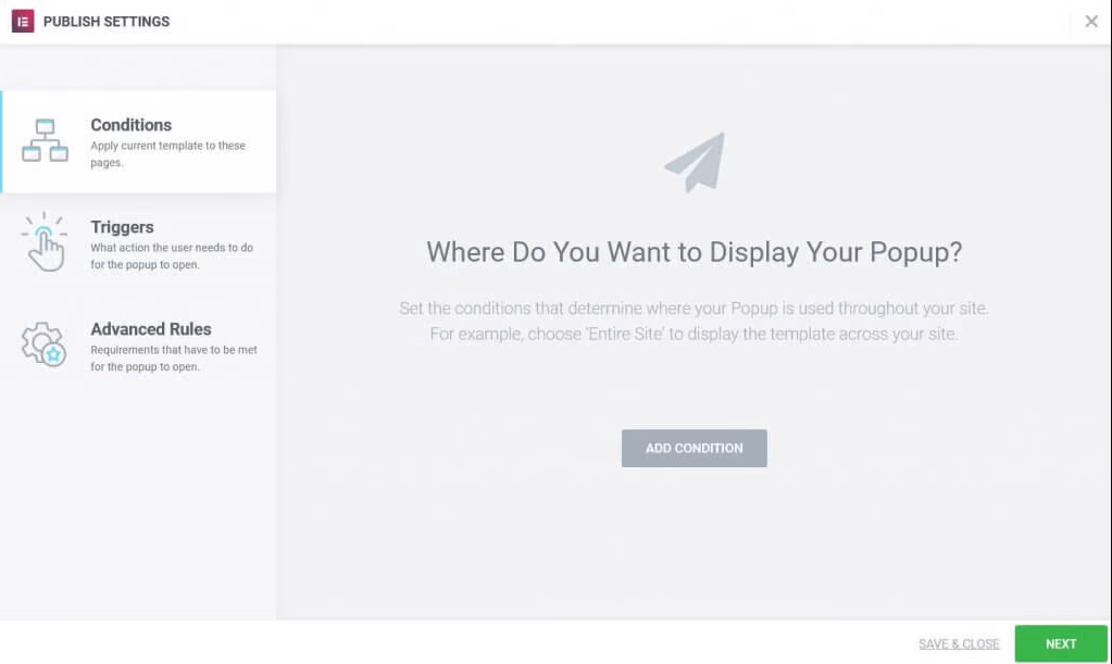

Gracias por la captura, desde la siguiente opcion podrás desplegar las condiciones en las cuales puedes configurar los métodos de visualización del popup
En la cual debería aparecer una pantalla similar a esta

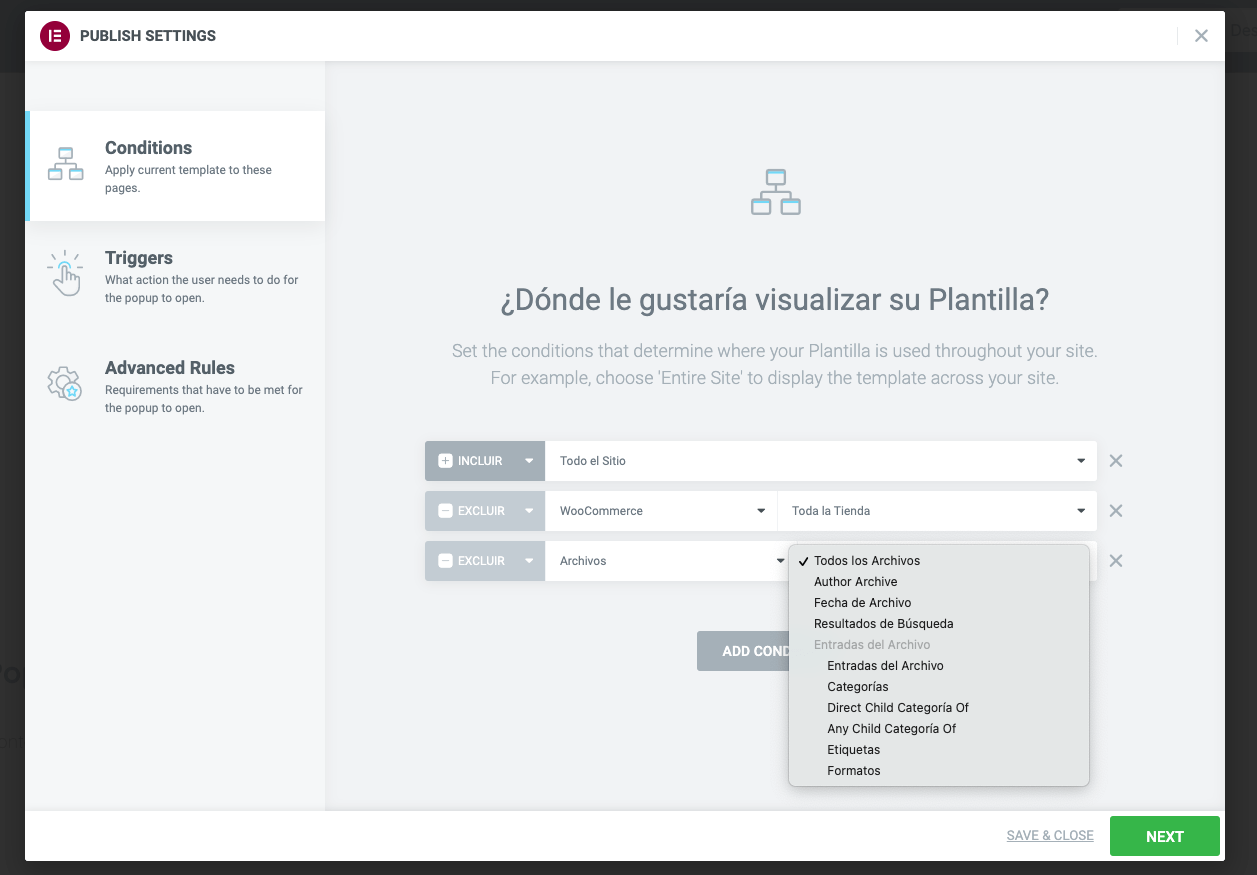

Gracias por la explicación. Ciertamente al pinchar donde me indicas, he podido personalizar el que el popup no salga en la tienda que era una de las cosas que quería, pero la otra acción que quería hacer era que este no saliera cuando un usuario escribe un comentario en cualquier post.

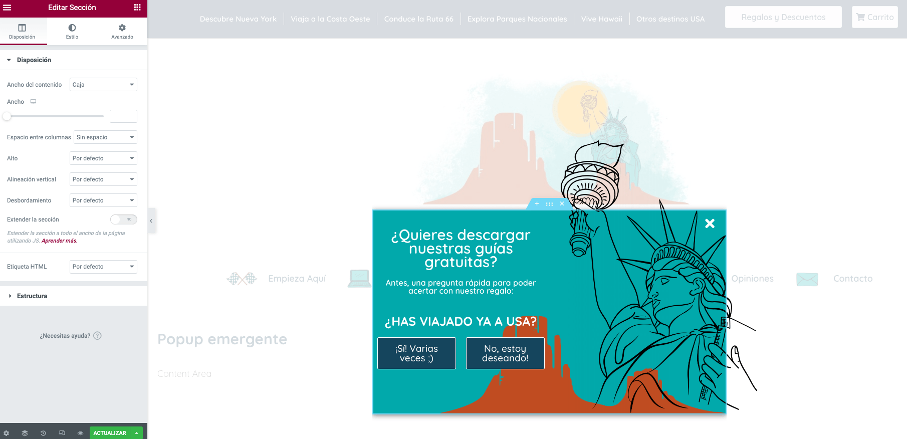

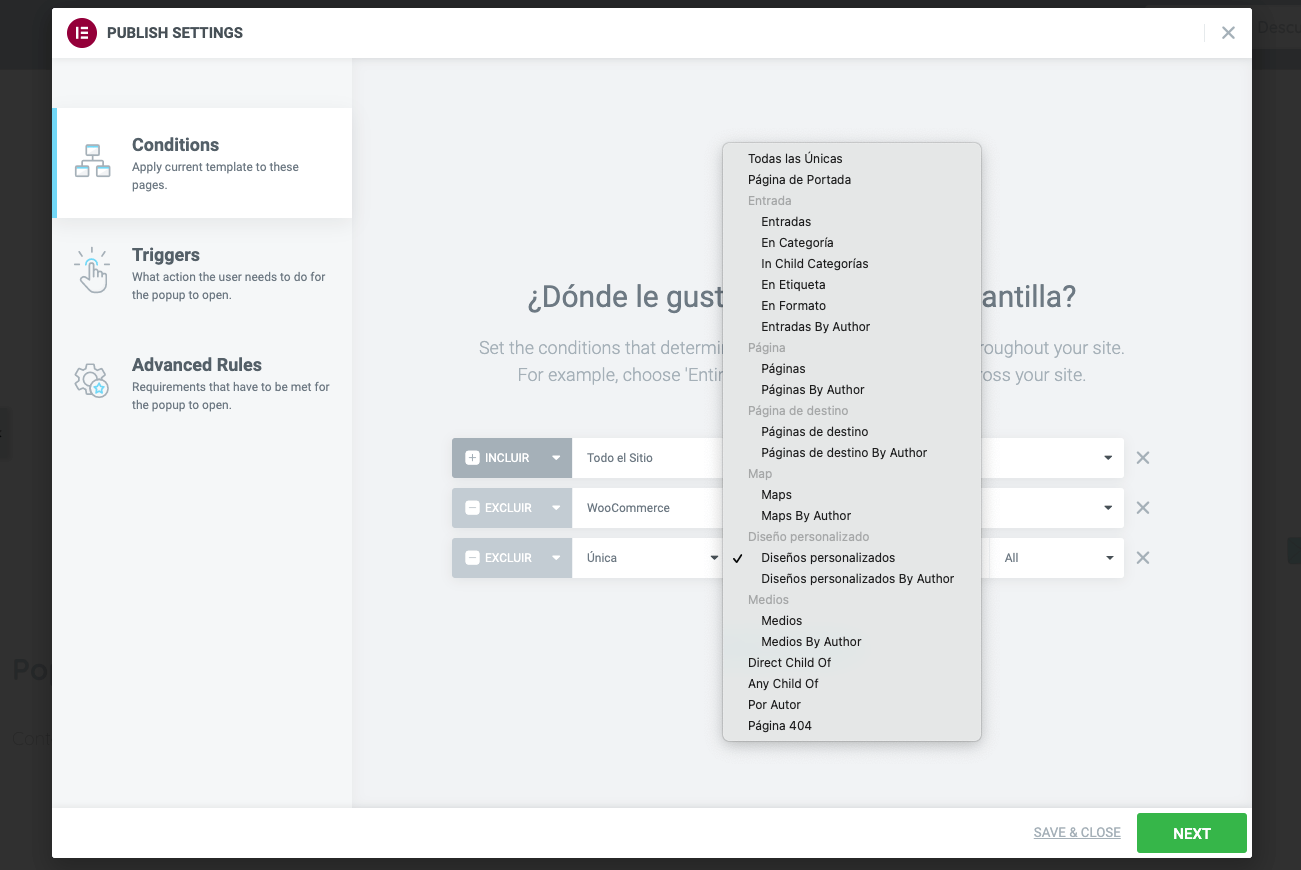

He buscado en el desplegable de opciones que te da para excluir el popup y no veo nada que se le parezca. También he visto el video que comentas y tampoco lo indica. Adjunto capturas con las opciones que me da.
¿Qué tendría que hacer para conseguir que no aparezca mientras un usuario está escribiendo un comentario?
