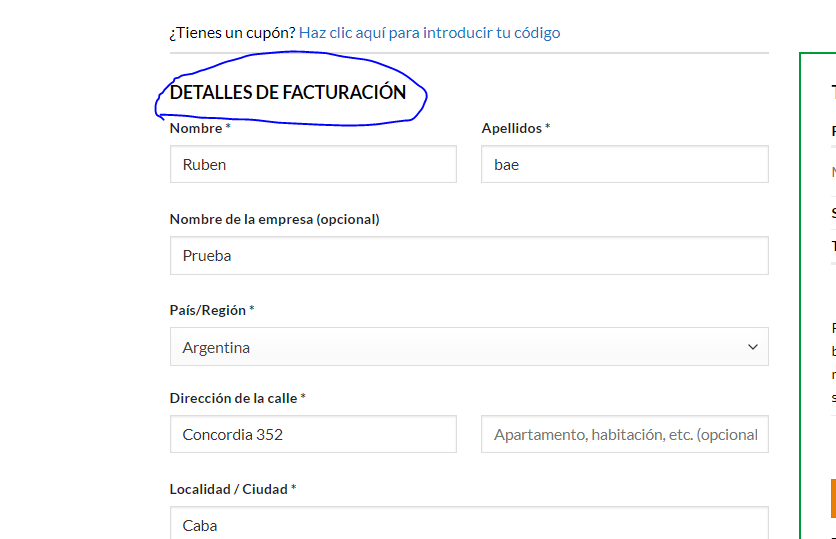

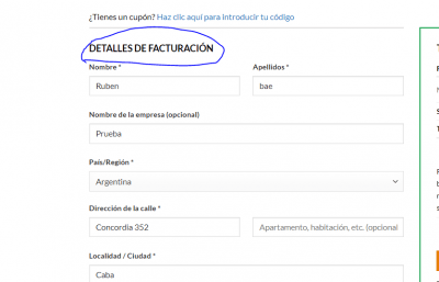

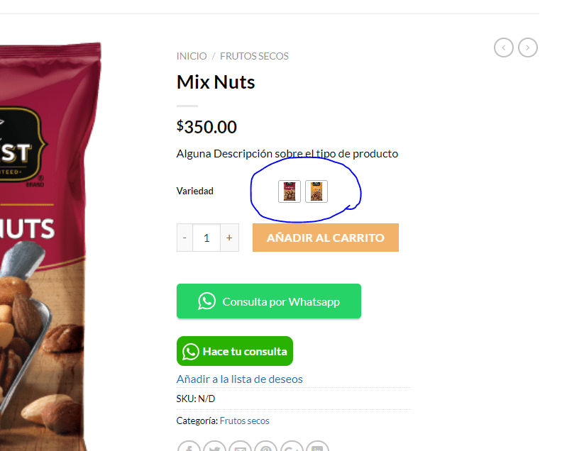

1)  Consulta sobre woocomerece hay alguna forma de agrandar las imágenes de los atributos? como lo que marca la imagen?
2)  Consulta que te hago ya que estamos en el tema, como puedo cambiar donde dice DATOS DE FACTURACIÓN  por  DATOS DE ENTREGA

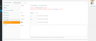

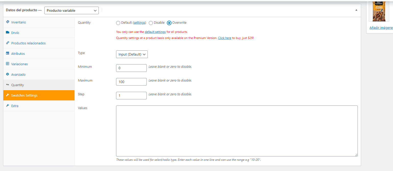

@bulmaro-webempresa
No se como editar esta parte del producto.  plugin -> wpc-product-quantity
para que no puedan comprar con desimales, solamente con números enteros.

Respuestas: 4369
Hola Rubén,
Prueba agregando un rango de valores, así como lo tienes configurado en la captura que nos compartes agrega en values: 1-100, por ejemplo.
Respondido : 11/06/2020 6:04 am

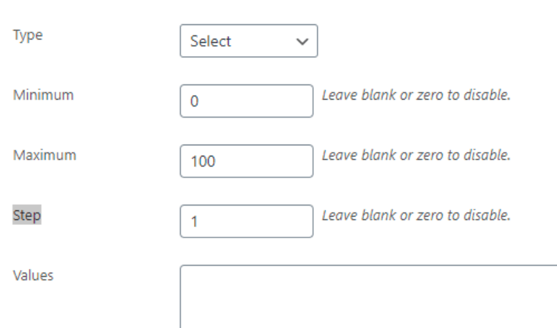

Respuestas: 1397
@bulmaro-webempresa
Respondido por: @bulmaro-webempresa
Claro pero lo quiero configurar para que en ese producto no puedan comprar con decimales
solo con números enteros.
Como tengo que hacer para configurar en cada producto ?
Respondido : 11/06/2020 3:50 pm
Prueba cambiando el campo step, allí coloca el mínimo decimal que aceptará ya que este se irá incrementando.
Captura de Pantalla 2020 06 11 a la(s) 11.51.06

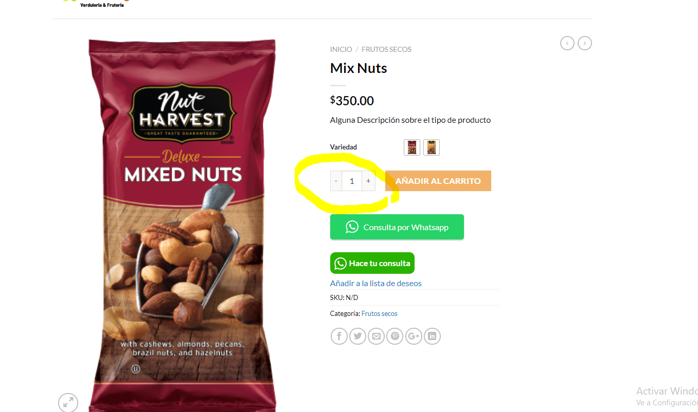

Respuestas: 1397
@jmarreros
no quiero que compren agregando decimales, en algunos productos.
como puedo configurar ?
por ejemplo este producto solo que agreguen números enteros sin decimales
http://altosfrutos.com/producto/mix-nuts/
