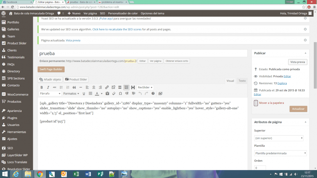

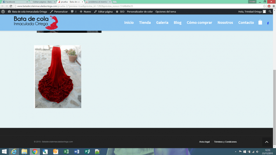

He insertado un producto de woocommerce en una página, mediante shortcode de forma manual , identificandolo con el ID , me aparece el producto , pero cuando cambio el ID siempre sale el mismo producto, no reconoce otro artículo.Incluso insertando en diferentes páginas diferentes productos, siempre sale el mismo.
Me podrían ayudar?

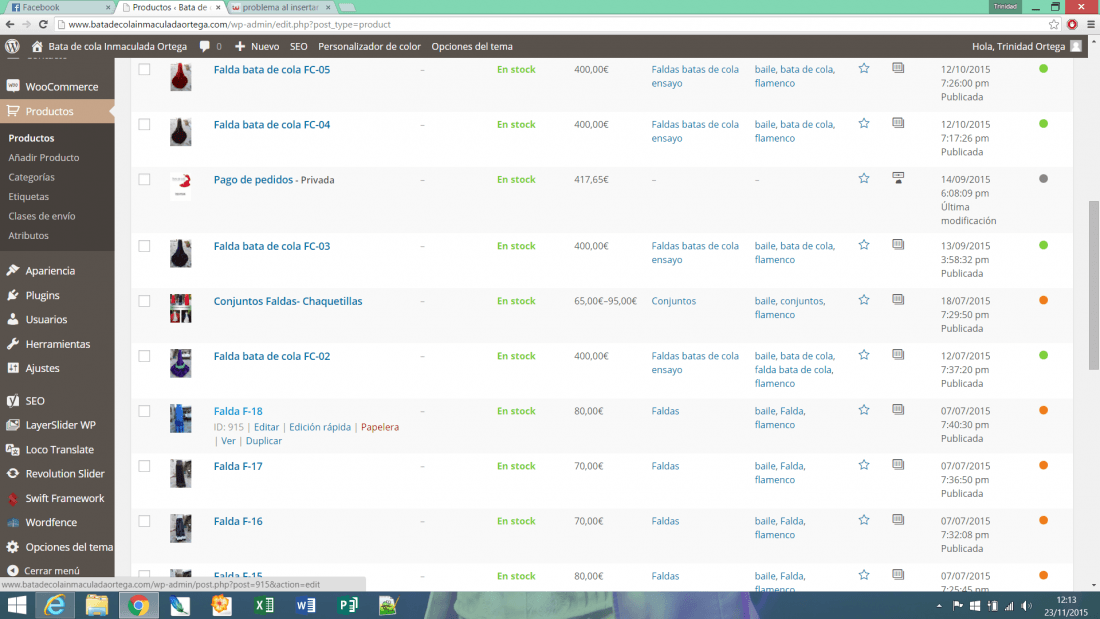

¿Podemos ver en una captura el producto, donde se vea el ID y en otra captura donde insertas el código corto en un post/página?

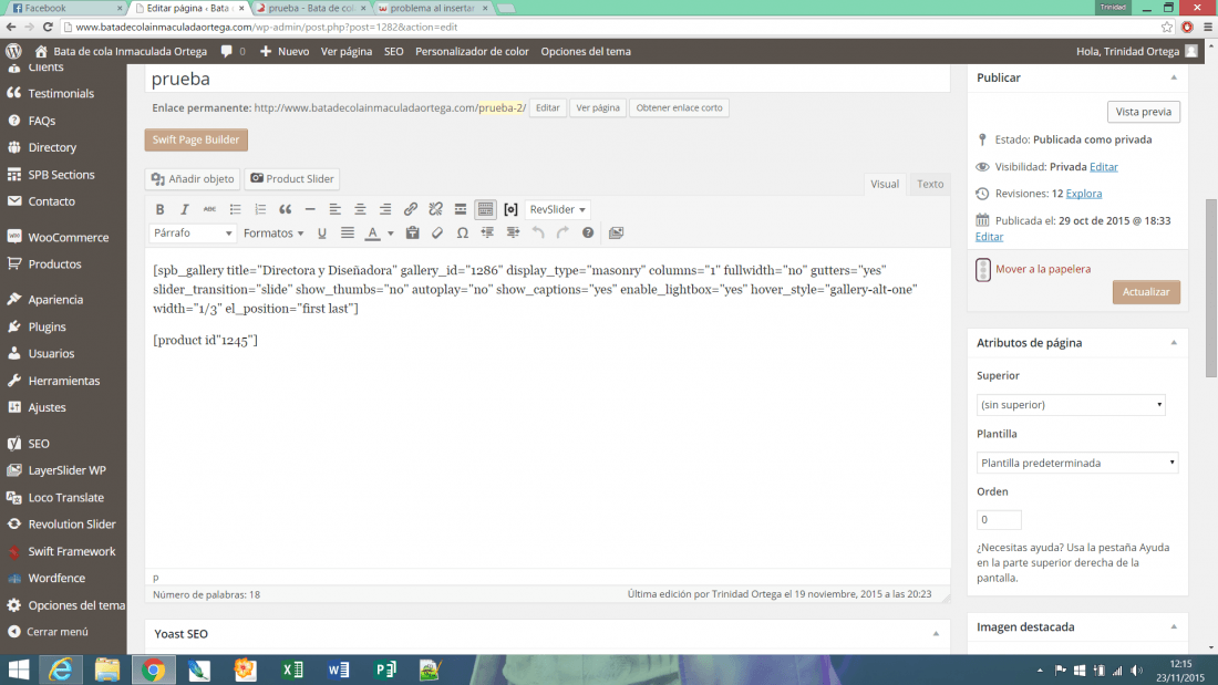

El código shortcode que inserto es [product id"915"] , aunque he visto en vuestros enlaces los código de woocommerce y en el caso de los productos sería [product id="915"] , pero si introduzco éste , no funciona.

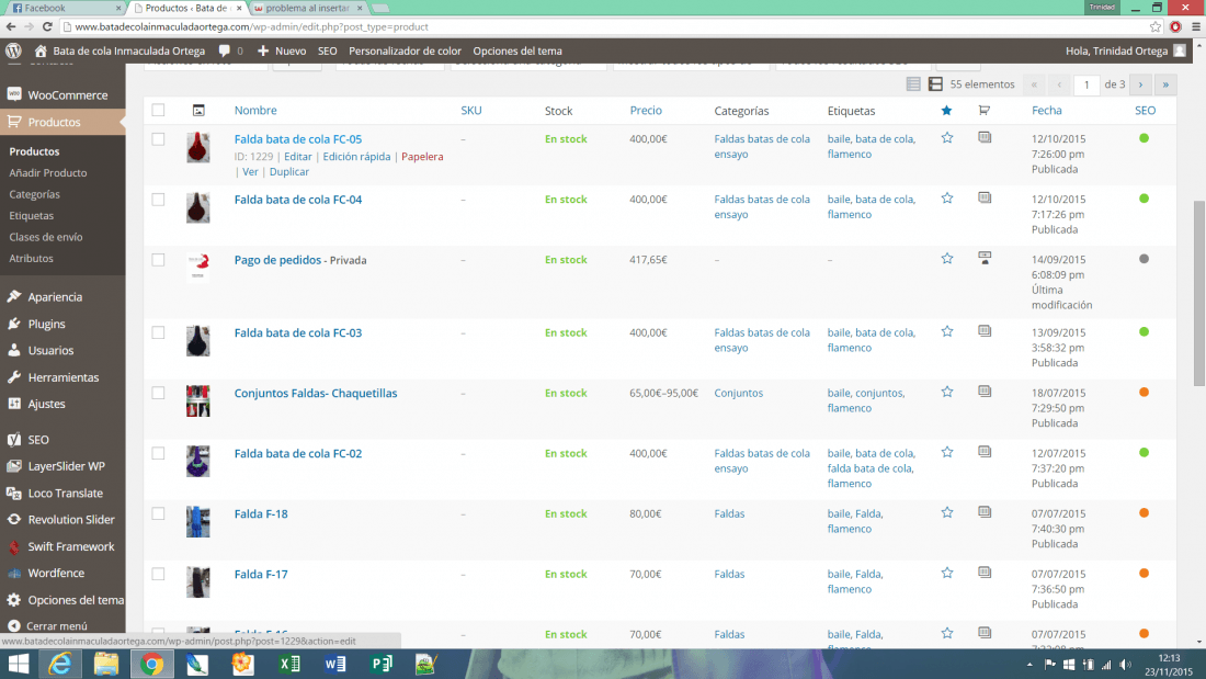

Os envío las capturas de pantalla, el producto que siempre se me inserta es el ID 1229.

He estado haciendo pruebas y la forma correcta de insertar el producto es la siguiente:
[product id="XX"]
en donde XX es el id del producto. En las pruebas que he realizado me funciona correctamente y se cambia el producto mostrado cuando cambio el id.
