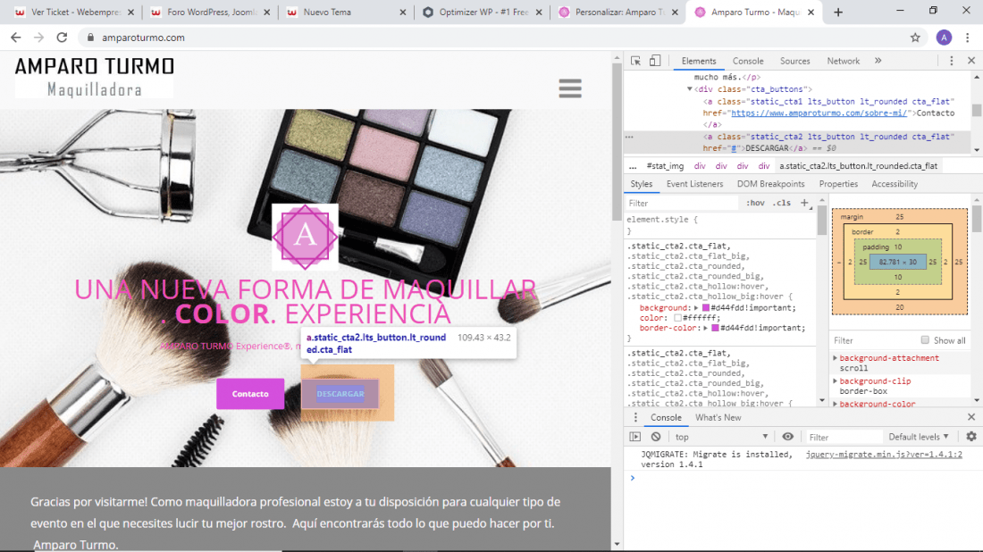

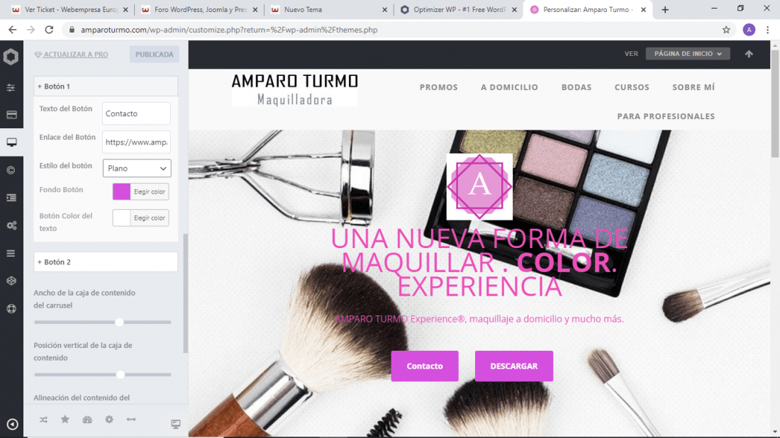

El problema está en que no funciona la edición del botón "DESCARGAR" y no lo puedo modificar ni ponerle el acceso directo al apartado oportuno. El otro botón funciona sin problemas. Al suponer que es un fallo de la plantilla, y gracias a vuestros tutoriales, he conseguido cambiar el color añadiendo código CSS personalizado pero no consigo cambiar nada más.
Os agradecería si pudierais orientarme a como lograr esos cambios. Utilizando el inspector de elementos creo que la zona a modificar sería la seleccionada pero no logro encontrarla desde el administrador de archivos ni en la base de datos.

Por lo que veo es el slider.
Tienes dos opciones con el nombre Boton1 y Botón 2 si los despliegas verás que hay una opción link para añadir la URL.
Revisa esta documentación de la plantilla:
-> https://optimizerwp.com/documentation/setting-up-static-image-slider/

Hola Pepe,
El problema es que lo que me indicas me deja hacerlo con el Boton 1, pero el desplegable del Boton 2 no se me abre por lo que no puedo modificarlo. Por eso intentaba hacerlo de otra forma sin recurrir a lo que me comentas.

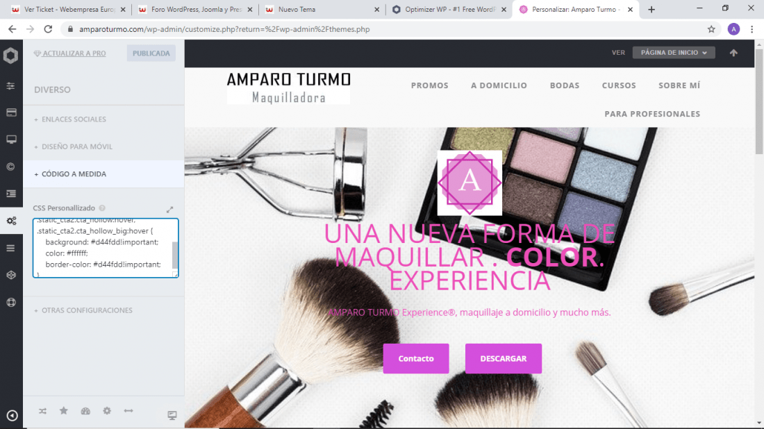

He seguido tus pasos para instalar de nuevo el tema pero sigue sin dejarme editarlo. También he instalado el tema en otro dominio que tengo y seguía el mismo problema. Lo he probado desde diferentes navegadores y tampoco .Incluso he probado desde otro ordenador y nada :unsure:
Al final he podido hacer que desaparezca el botón mediante el css personalizado que deja poner la misma plantilla. Lo copio a continuación por si le puede servir a alguien en el futuro.
.static_cta2.cta_flat, .static_cta2.cta_flat_big, .static_cta2.cta_rounded, .static_cta2.cta_rounded_big, .static_cta2.cta_hollow:hover, .static_cta2.cta_hollow_big:hover {
background: #d44fdd!important;
color: #ffffff;
border-color: #d44fdd!important;
display: none;
La verdad es que es todo un misterio que lo único que no me funcione de la plantilla sea eso.
