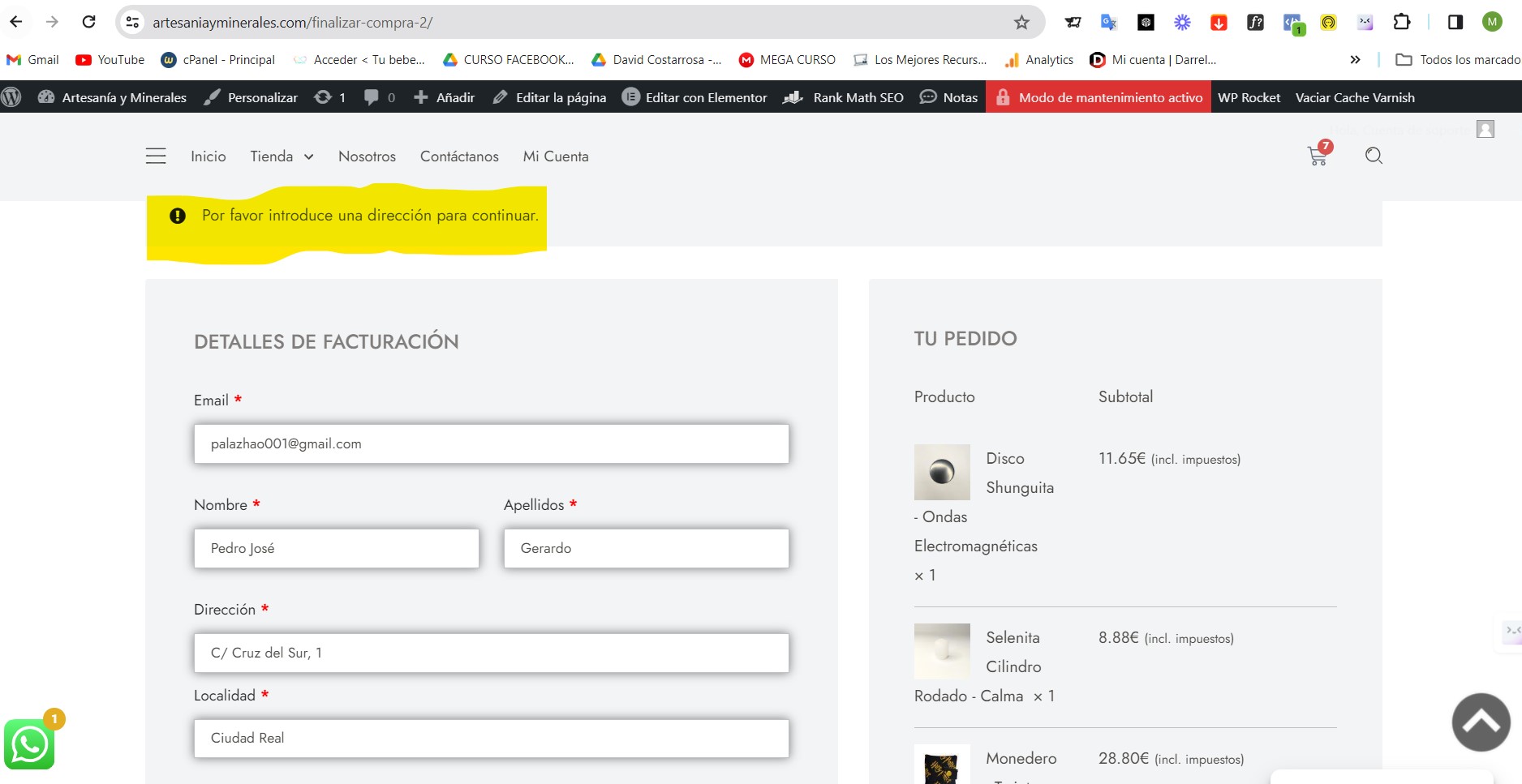

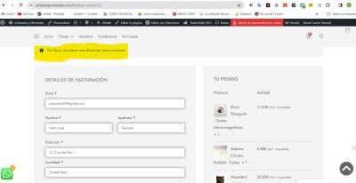

Hola buenas tardes, estoy revisando la web, y me da un problema en la página de finalizar compra.
Una vez introduzco todos los datos que requiero, y le doy a realizar pedido, me sale el mensaje de error de introducir dirección como podrán ver en la imagen que adjunto.
En la configuración inicial de woocommerce, tengo puesto vender en país específico España, en envíos tengo puesto todas las provincias donde realizo envíos, en impuestos tengo puesto geolocalización y hasta he introducido la key de maxmind, dándome de alta, como me indicaba wordpress. Pero no veo porque puede suceder.
En cuanto a pasarela de pago inicialmente había puesto stripe, me da el error, he puesto la redsys y su plugins original, me sigue dando este error.
La página de finalizar compra, está creada por mí, no es la nativa, donde he insertado el shortcode.
Página de pago problema dirección
¿Qué debo hacer para que reconozca la dirección?

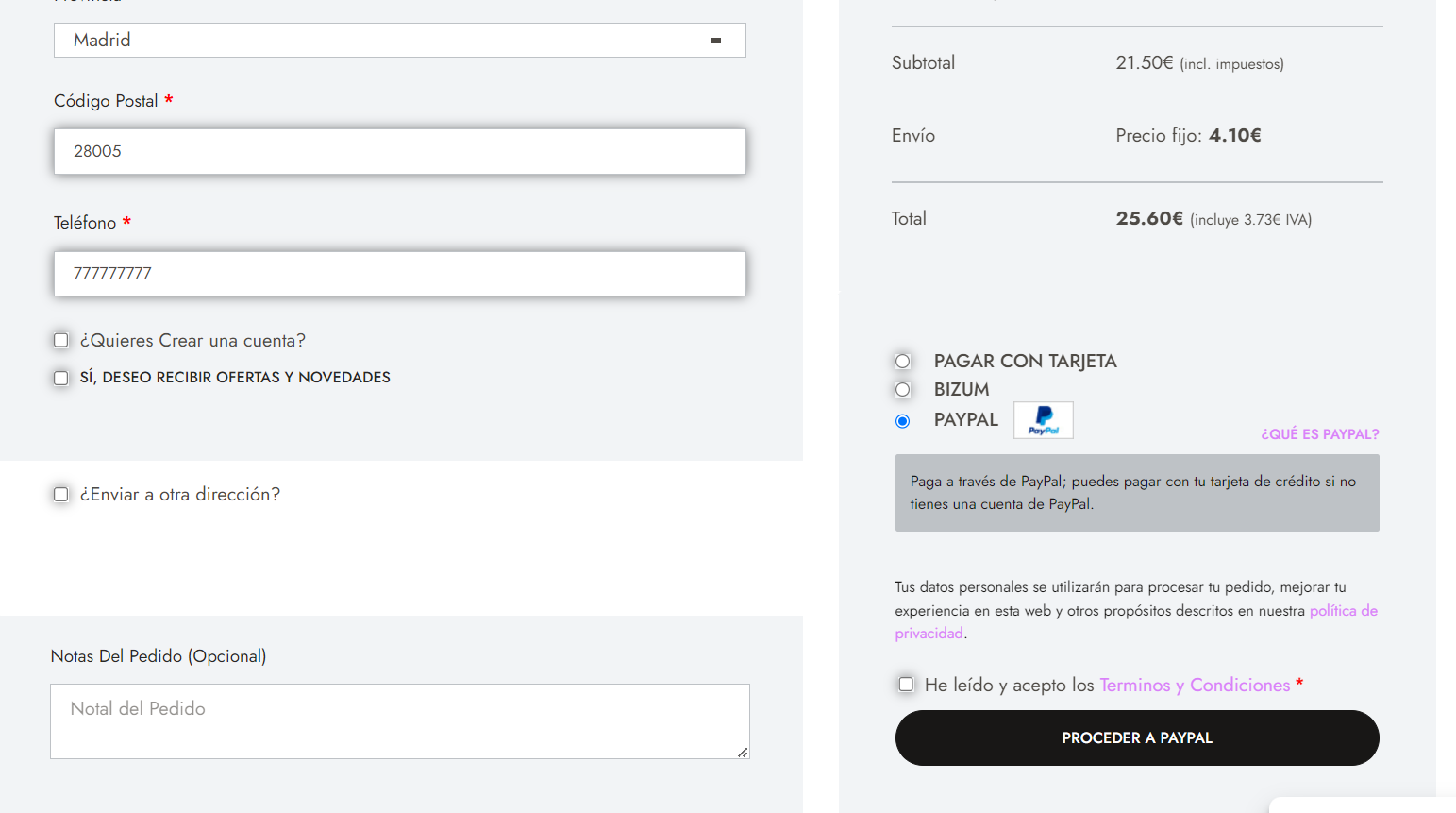

No vemos que se genere problema con este producto, te comparto un video:
Respondido : 10/03/2024 10:51 pm

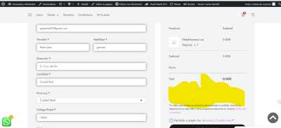

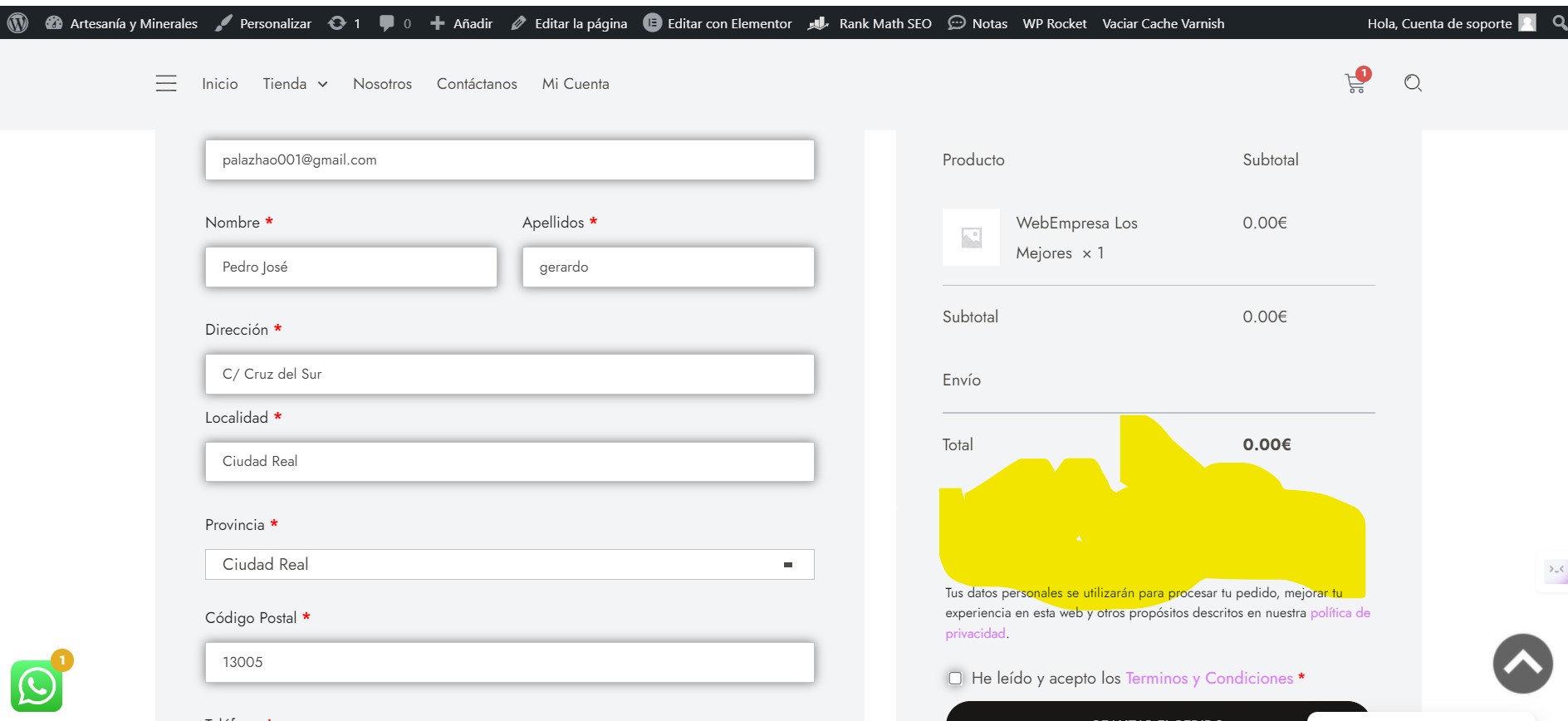

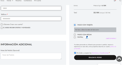

Perdonar de nuevo, desde el panel de administración de wordpress, me pasa tanto en chrome como en edge, y ahora lo que me sucede es que no me da la opción ni tan siguiera de los método de pago.
Qué puede estar sucediendo?

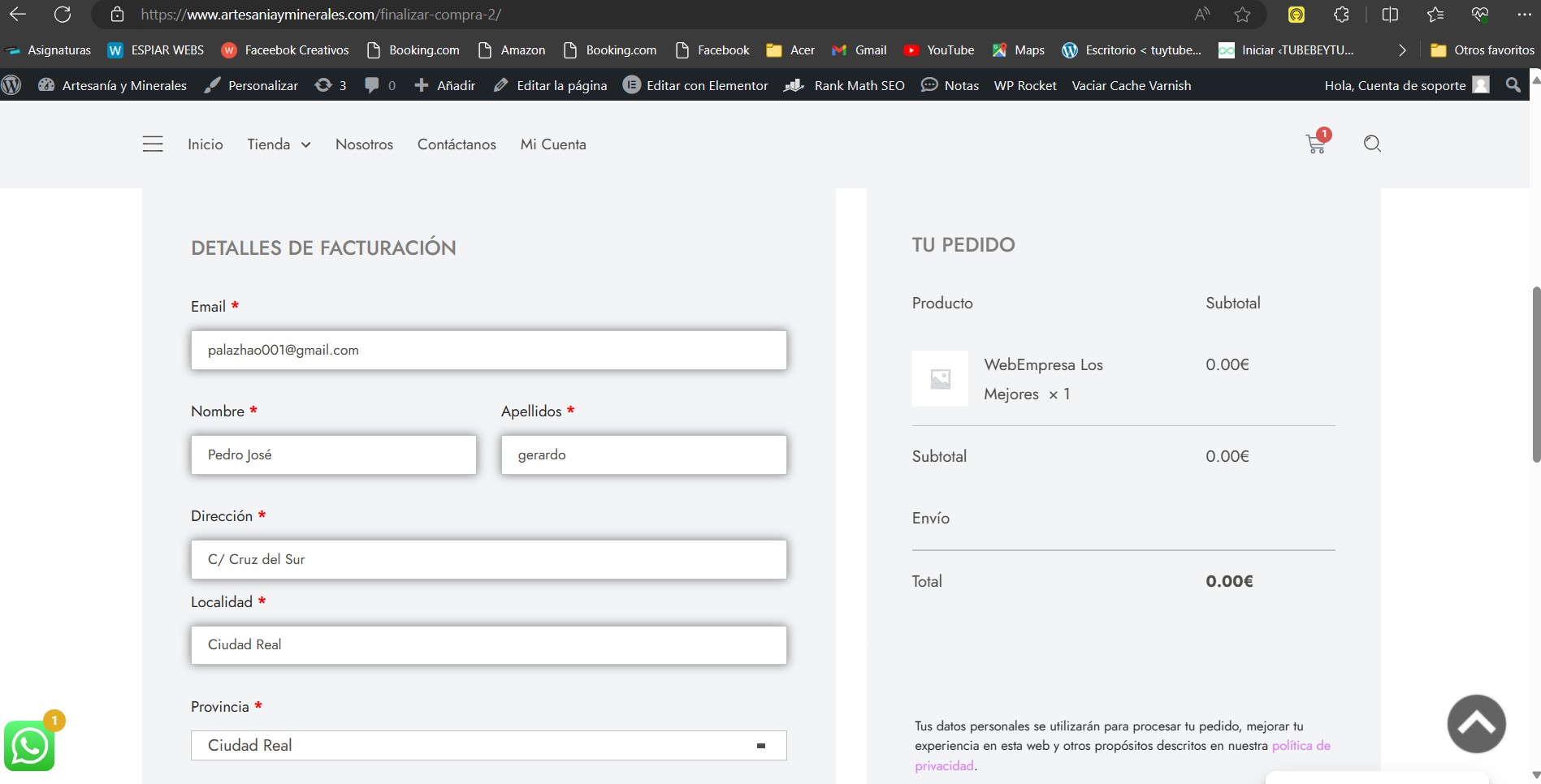

He seguido la guía del blog, tanto en chrome como en edge y me sucede igual.
No consigo ver ni desde el panel de administración, ni desde la propia página, correctamente el checkout, por lo que no sé que puede estar sucediendo.

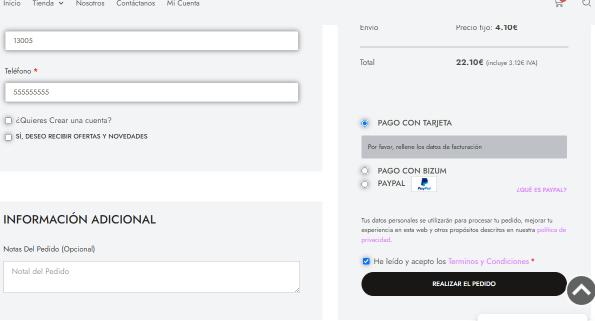

Ahora mismo tengo en la forma de pago desde el panel de administración redsys, pero en modo prueba, pero el problema es que no puedo ver si funciona o no, como podrás ver en la imagen, y además aunque no veo los métodos de pago le he dado a Realizar pedido sin poder seleccionar ninguna opción, y me sigue saliendo que complete la dirección.
Adjunto imagen en navegación privada de edge, y no se ve los métodos de pago.
