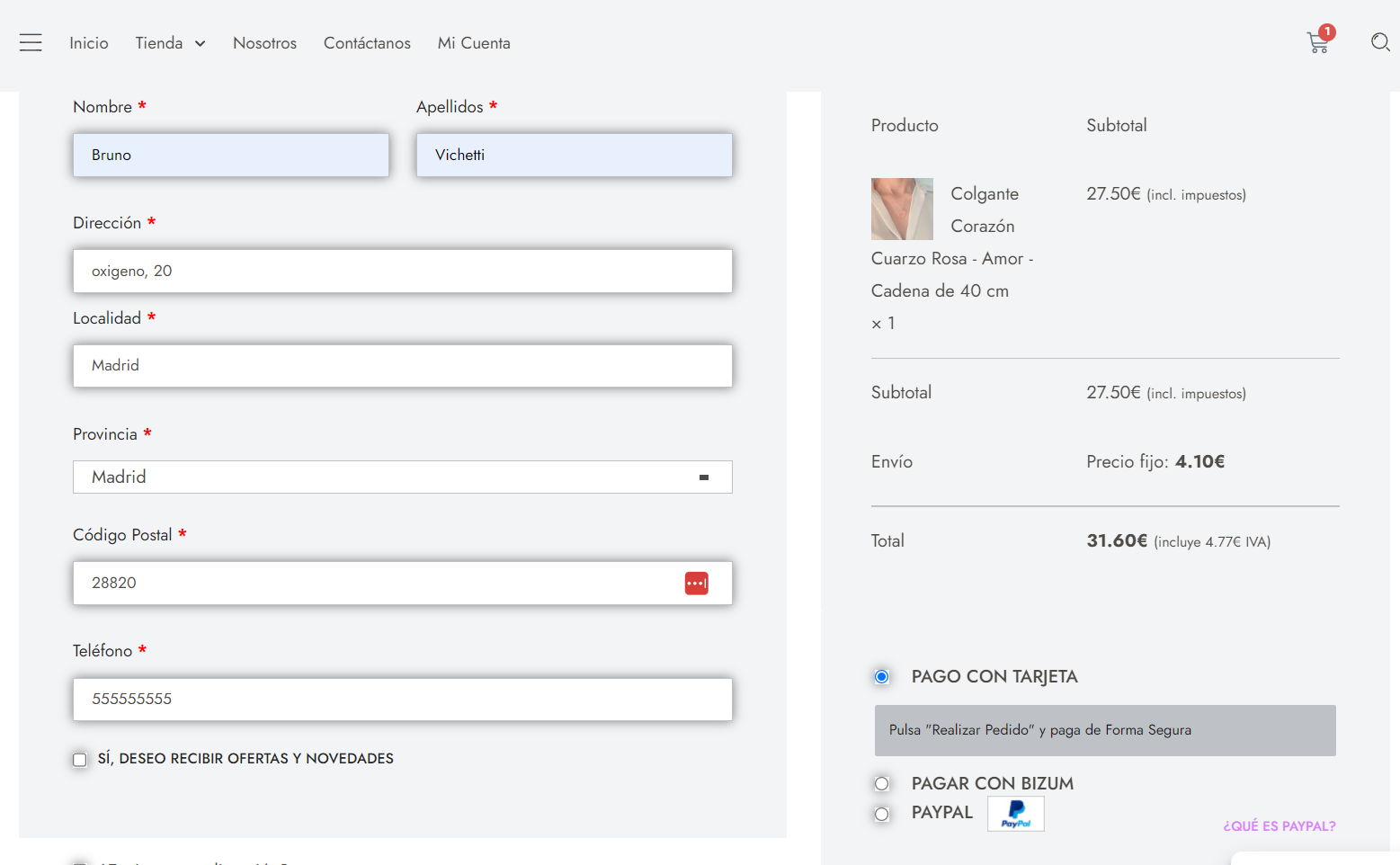

Nuevamente he intentado recorrer todo el proceso de compra y he creado una nueva cuenta como cliente para descartar que sea el tipo de usuario registrado el que tenga estos inconvenientes
Tambien he usado los mismos datos de dirección que has usado en tu loom
Todo ha funcionado sin problemas
Probablemente el error se ejecute es desde la cuenta administrador que es donde intentas hacer estos pedidos, tambien nos has confirmado que como un usuario visitante si que te funciona sin problemas
Puedes probar con un usuario cliente convencional?

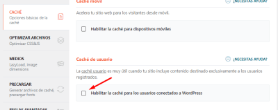

Llama mi atención que tienes WP Rocket, considerando que esto solo sucede con un usuario administrador puedes validar si tienes la siguiente opcion activa

Y en cuanto wprocket, no tengo habilitada esa opción, ¿la debo activar?
No es necesario, por lo general la cache activa para usuarios con sesion iniciada como el administrador se evita que almacene cache para poder ver los ajustes que realicemos de forma inmediata, si no esta activa puedes dejarla tal y como esta
