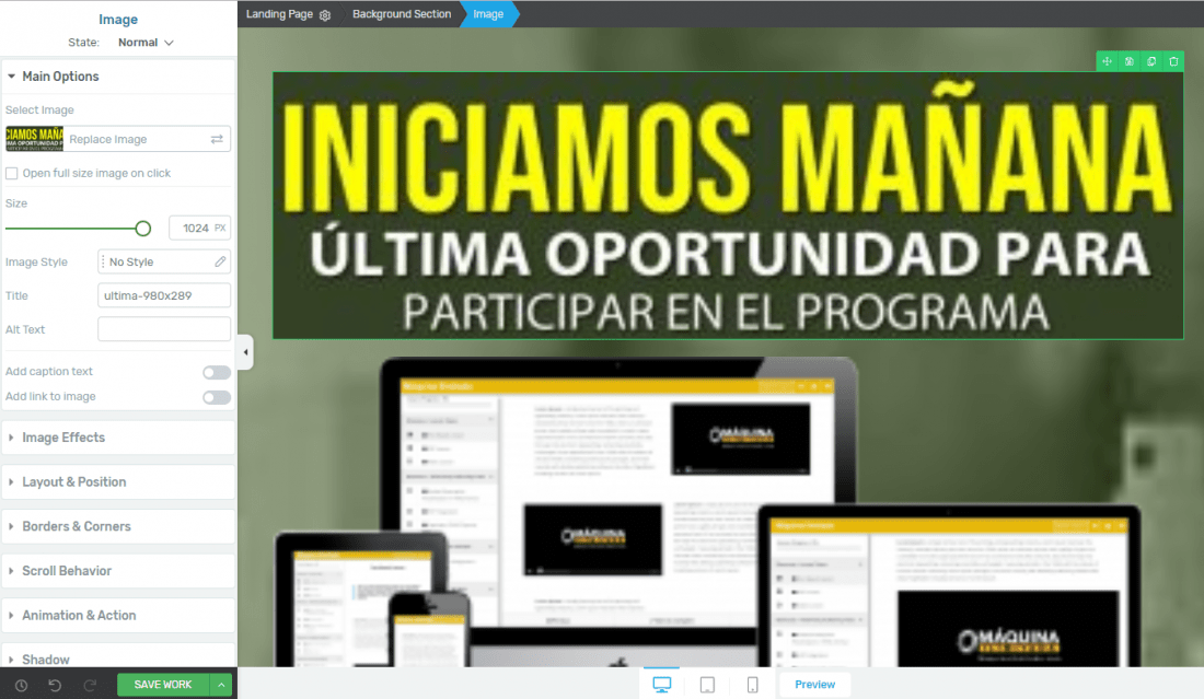

Hola, afirmativo. Lo que uso es un plugin: Thrive Architect. De hecho lo tengo instalado en todos mis demás dominios. Nunca he tenido este tipo de problema. He buscado si hay algún lugar donde configurar el tema de las imágenes en el mismo plugin. Y no. No hay nada que mencione ajustes para imágenes.
Las páginas la creo en el mismo maquetador que tiene el plugin. Te dejo una imagen.

Lo que sucede es que se esta cargando la versión recortada en uno de los sitios por eso pesa menos, de hecho tienen dimensiones diferentes uno es de 980 de ancho y la otra de 768
En resumen, mejor usa la imagen directamente, prueba agregar un bloque tipo html y allí usa html que haga referencia directa a la imagen de tu sitio web, de esta manera pasarás por alto lo que te genera tu plugin constructor ya que asumo que estas usando un bloque de imagen del plugin.
