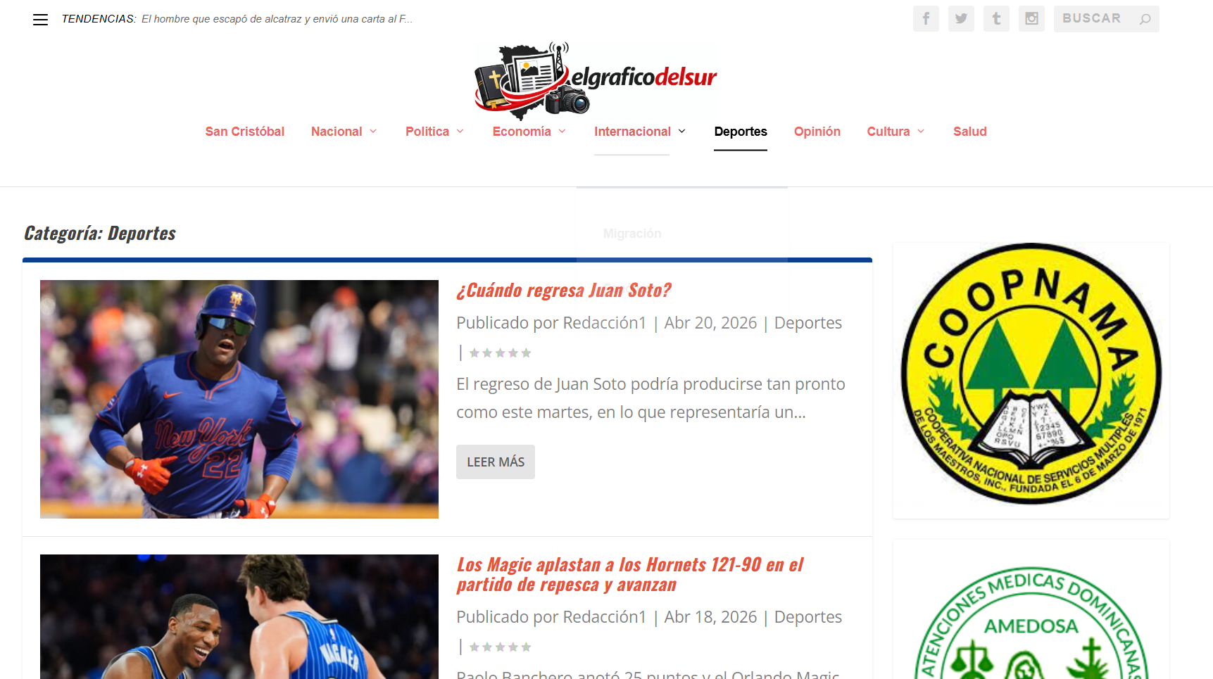

Gracias por lo detallado de tu consulta, Revisando el sitio web comentado puedo apreciar que si visitamos la siguiente direccion
https://elgraficodelsur.com/seccion/deportes/
Solo se aprecian post asociados a la categoria correspondiente, esto es correcto?
deportes
No veo inconsistencias; si visito otras categorias, cargan son los post asociados
