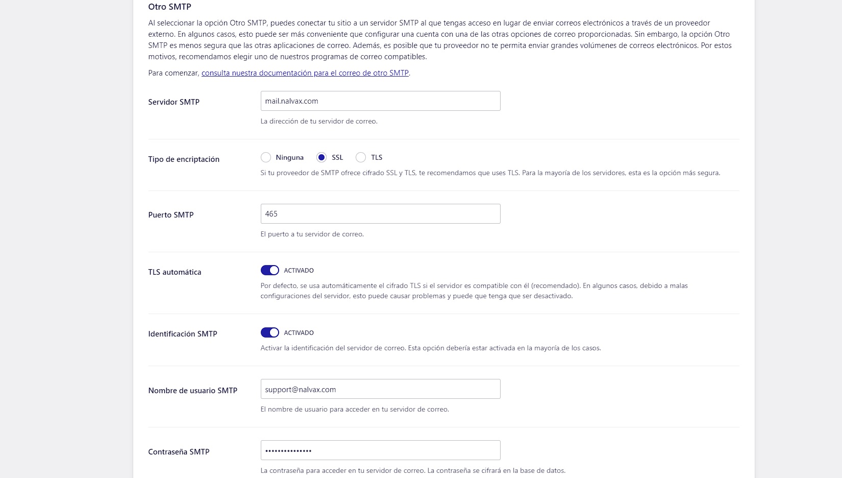

Hola, Muchas gracias por tu pronta respuesta
El problema es que los correos electrónicos, sobre todo los que envío a outlook o hotmail siempre le llegan a los clientes a la bandeja de entrada de correo no deseado y quiero que lleguen a la bandeja de correo normal.
Adjunto 2 imágenes como tengo configurado Easy WP SMTP, el correo electrónico configurado es support@nalvax.com pero en realidad quiero que todos los correos que tengo envíen los correos a la bandeja de entrada normal.
Gracias y saludos.
1
2

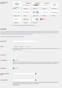

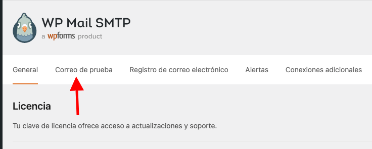

Prueba a configurar la cuenta con otro plugin:
->WP Mail SMTP by WPForms
Una vez instalado selecciona Otro SMTP y los datos son los mismos:
screenshot mary52.webempresa.eu 2023.07.11 15 21 12
Cuando lo tengas configurado selecciona " Mandar un Correo de prueba " y lo revisas.
screenshot mary52.webempresa.eu 2023.07.11 15 23 30
Nota: desactiva el anterior plugin de SMTP antes de realizar todos los pasos de configuración.

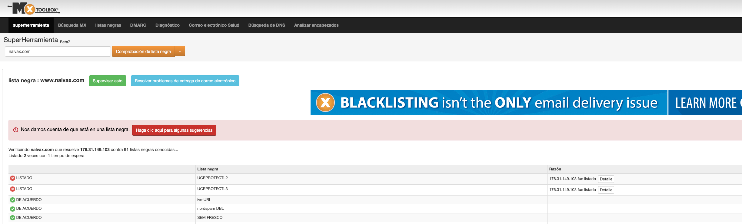

Lo que puedo ver es que el dominio esta en una lista negra de Spam y lo mas seguro que sea por eso:
screenshot mxtoolbox.com 2023.07.11 15 33 33
Puedes mandar un ticket a soporte para que lo comprueben y te indiquen si realmente está en una lista de Spam.

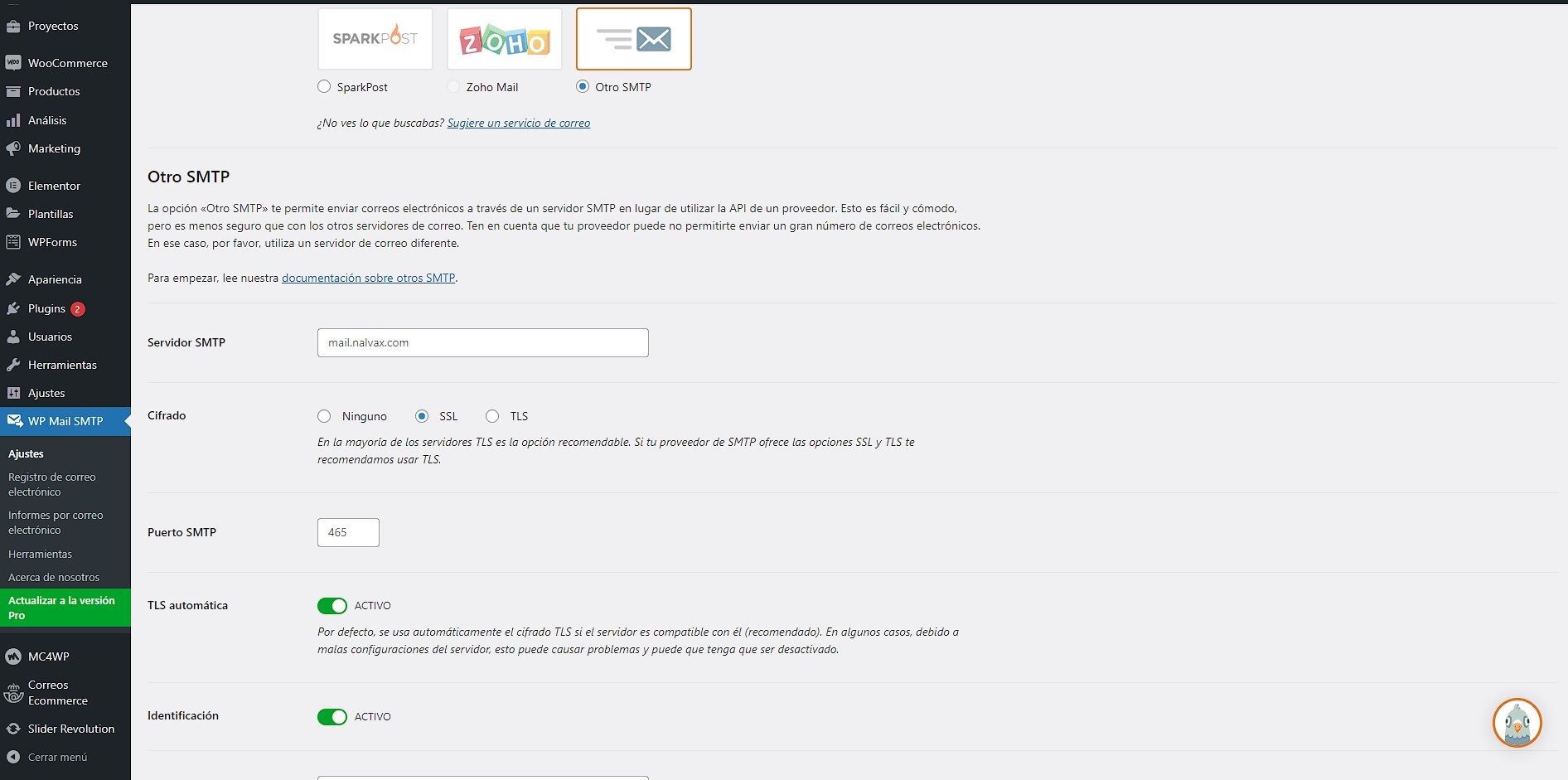

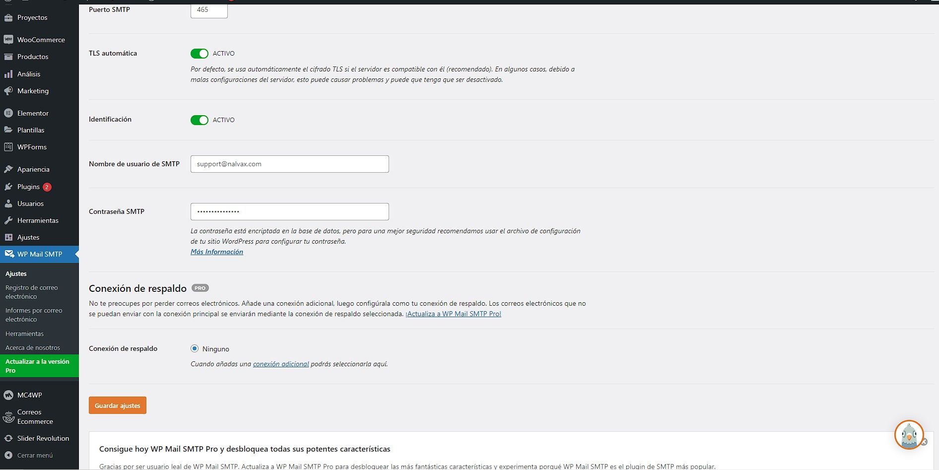

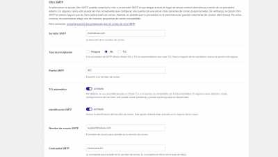

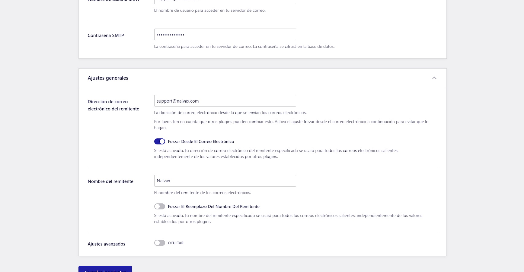

Hola @pepesoler muchas gracias por tu ayuda y colaboración, he realizado todo tal cual me has dicho y sigue llegándome a correo no deseado, si puedes comprobarlo usted mismo mejor.
¿Hay alguna manera de que me quiten de esa lista negra? Yo no realizado nada para que me tengan en esa lista negra no lo entiendo muy bien..
Te adjunto 2 imágenes de como tengo configurado el nuevo plugin.
Gracias y saludos.
imagen1
imagen2
