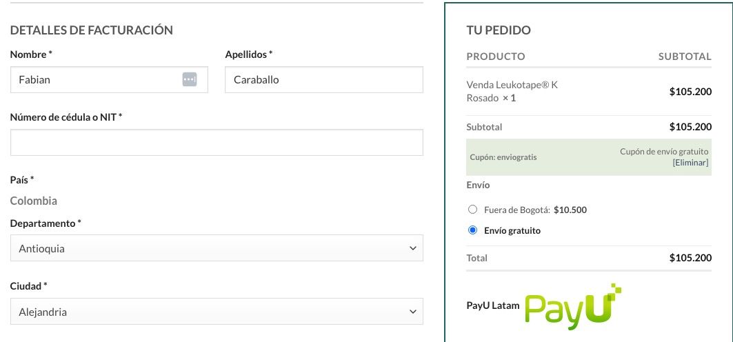

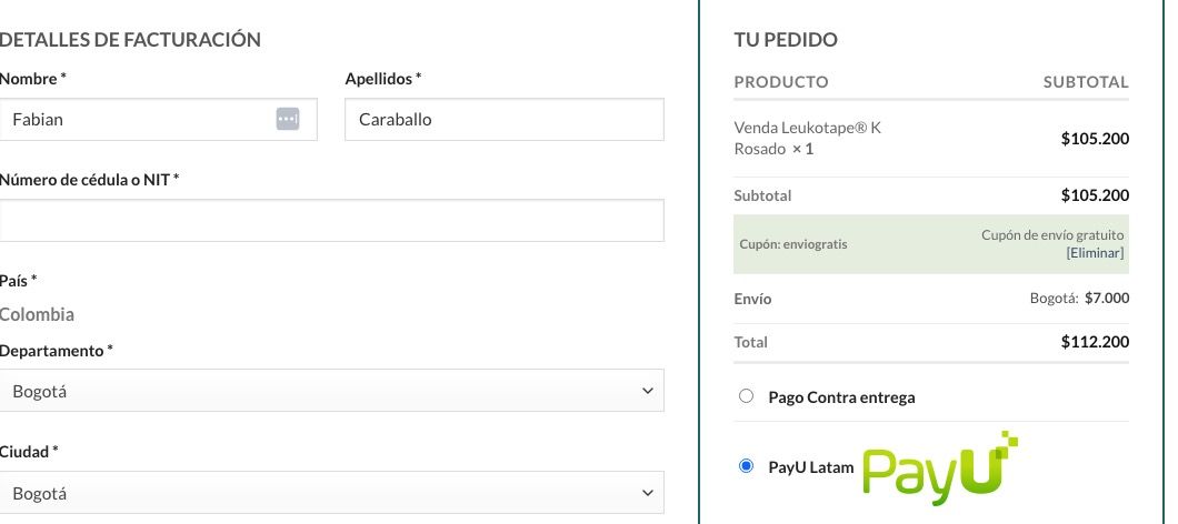

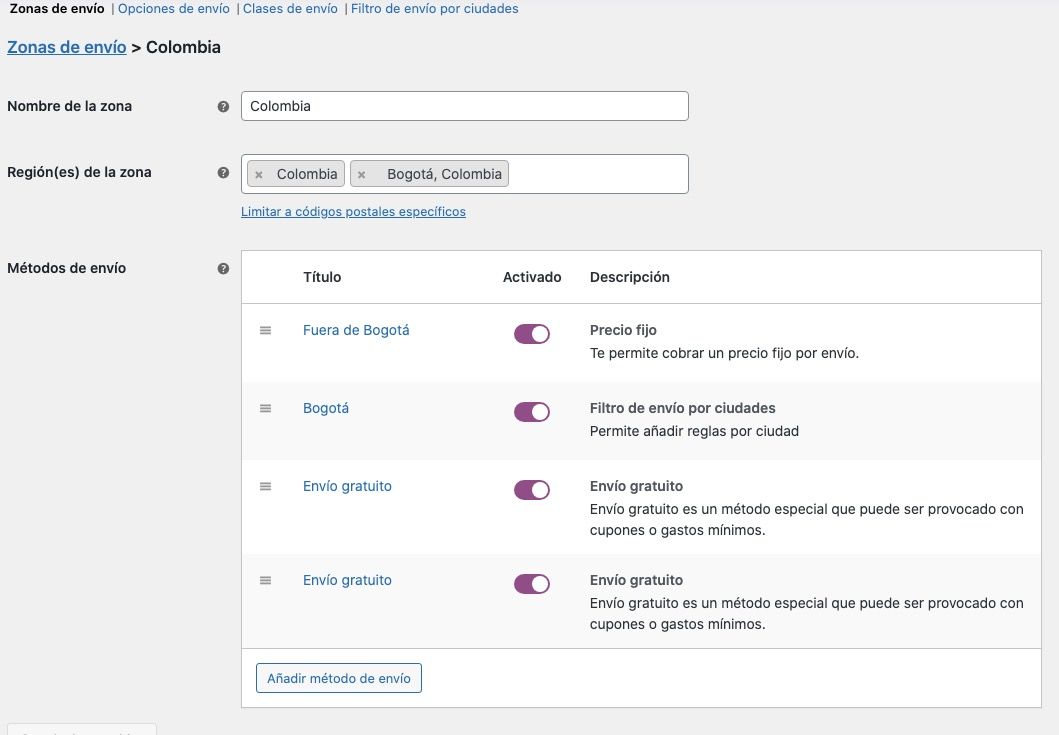

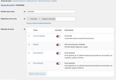

Hola, tengo creado un cupon de envio gratuito llamado "enviogratis" en la tienda de https://www.rigelsports.co/ , el cupon funciona para cualquier ciudad que seleccione el usuario, pero si escoge Bogota, el cupon no funciona, como se puede resolver esto? adjunto captura de como lo tengo configurado, tengo un valor de envio para fuera de bogota $10.500 y un valor de envio solo para Bogota
Captura de Pantalla 2023 11 10 a la(s) 12.08.57 p. m.
Captura de Pantalla 2023 11 10 a la(s) 5.34.20 p. m.
Captura de Pantalla 2023 11 10 a la(s) 5.33.54 p. m.

Coloque una captura incorrecta son estas 3 solamente:

Hola Fabian,
En este caso como configuraste este cupón?, estás utilizando algún plugin especifico para ello? Envíanos capturas como tienes configurado el cupón para revisarlo con mayor detalle.

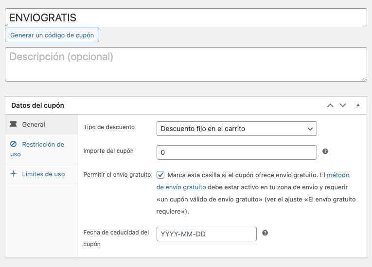

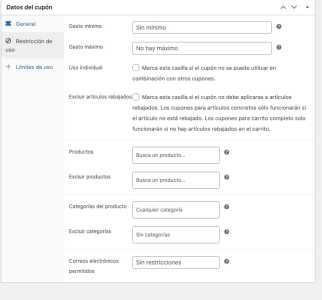

Respuestas: 323

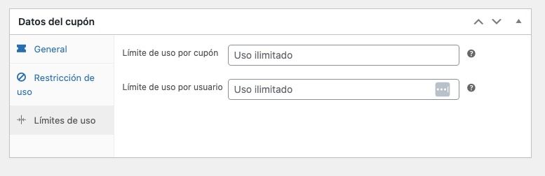

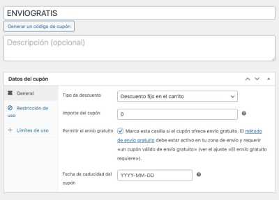

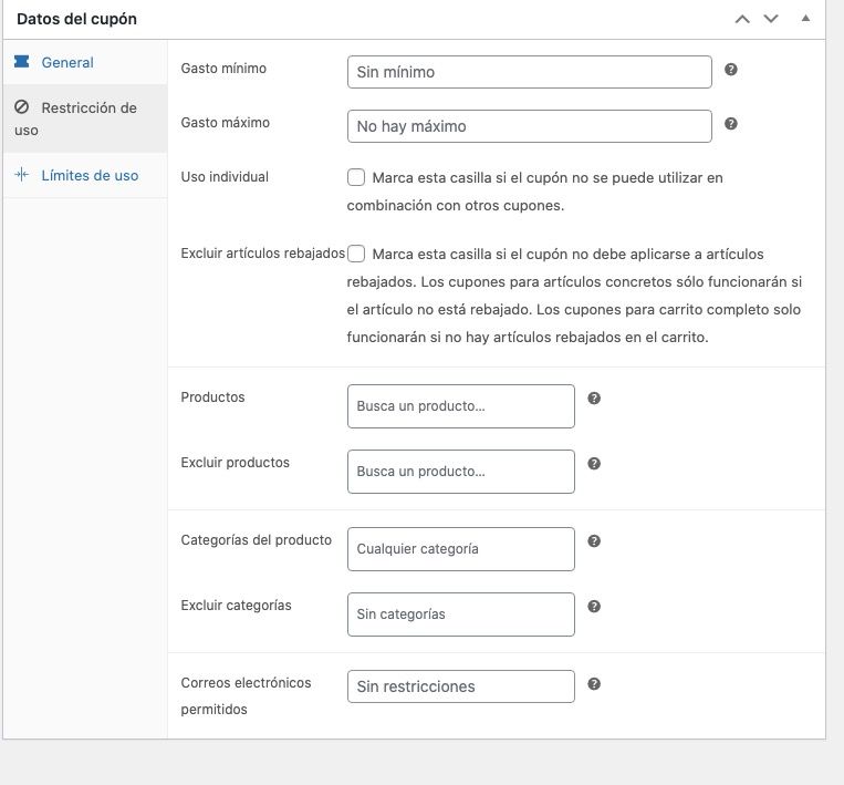

@karen Gracias por tu ayuda, no use ningun plugin, te adjunto capturas de la configuracion del cupon
Captura de Pantalla 2023 11 10 a la(s) 8.28.53 p. m.
Captura de Pantalla 2023 11 10 a la(s) 8.24.19 p. m.
Captura de Pantalla 2023 11 10 a la(s) 8.28.44 p. m.

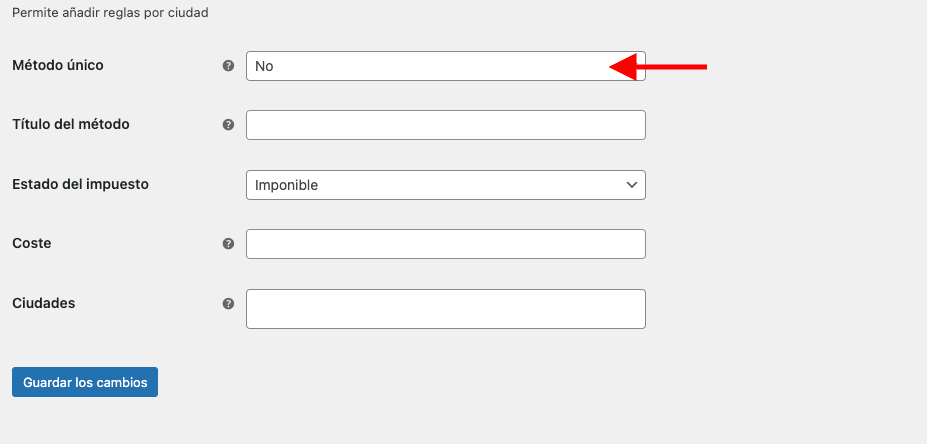

Hola Fabian.
Edita la zona de envío de Bogotá.
.- Comprueba en la opción " Método único " que tengas seleccionado " No "
screenshot mary52.webempresa.eu 2023.11.11 13 26 45
