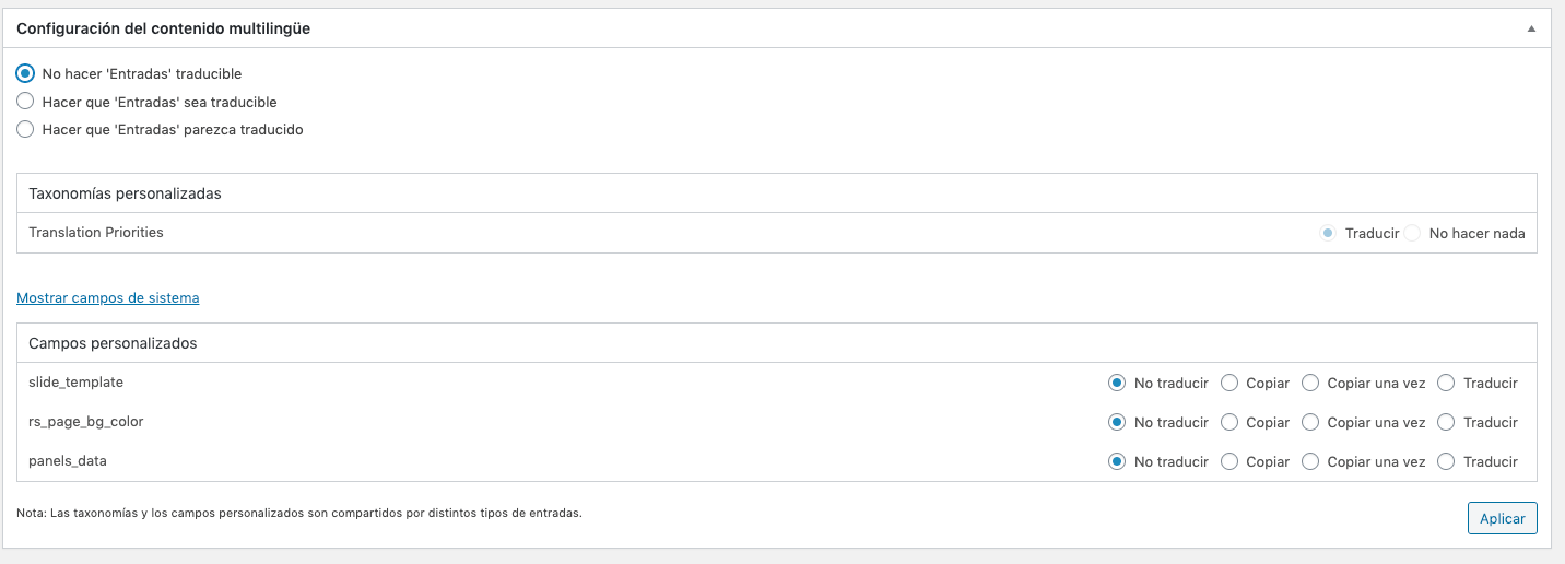

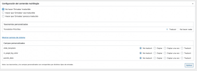

siguiendo tus pistas he llegado a un resultado que es el que quería: En la edición de las entradas,   en la sección de la "configuración del contenido multilingüe", he optado por
"no hacer entradas traducibles". Ahora clicando al idioma inglés i castellano se abre la página en el idioma original, el valenciano.
Os parece una buena solución?
No sé si recibirás la captura que estoy intentando insertar
Captura de Pantalla 2020 07 30 a les 18.26.22
Respondido : 30/07/2020 4:37 pm
