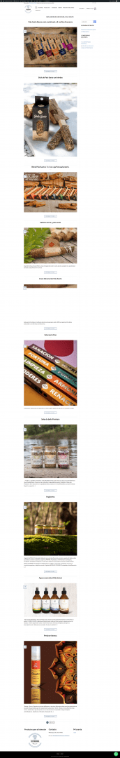

Hola que tal, tengo un pequeño problema, cuando quiero buscar una categoria por el buscador de la barrera lateral de la tienda, me aparece en formato blog, y no lo quiero asi,.,,,
screencapture distribuidoramelisa 2023 03 23 18 11 36

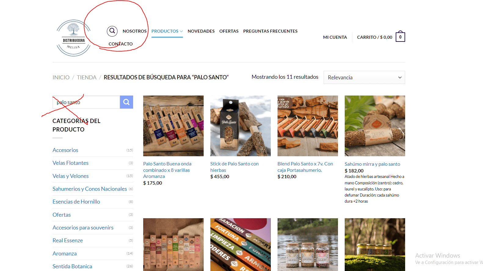

yo quiero que me aparezcan los productos de forma normal , ya que si pongo la categoria en el buscador donde esta el menu si aparece bien.
como lo puedo arreglar?

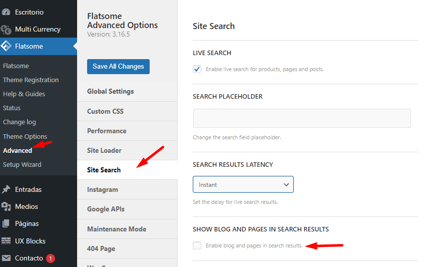

Dependiendo del widget de buscador que estes utilizando te va a mostrar los resultados globales como si de un blog se tratase
Recuerda que al utilizaf el tema flatsome tienes opciones especificas para configurar el comportamiento del buscador principal
Desde las opciones avanzadas revisa la opcion "Site search"
Si aun no te funciona como gustas valdria la pena que le eches un vistazo a los siguientes artículos
- https://www.webempresa.com/blog/buscador-de-productos-con-ajax-para-woocommerce.html
- https://www.webempresa.com/blog/hacer-que-el-buscador-solo-muestre-como-resultados-productos.html
