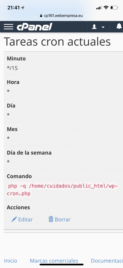

Envíanos algunas capturas de pantalla para ver cómo has configurado el cron en el Cpanel de tu cuenta de hosting.
Respondido : 18/09/2018 9:34 pm
Respuestas: 36
Te lo adjunto y muchas gracias por tu interés.

Prueba reemplazar el comando que tienes por el siguiente comando en el Cpanel de tu cuenta de hosting y verifica si te sucede lo mismo.
