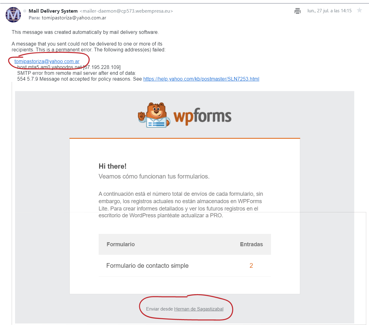

Aca adjunto otra captura, me estan llegando estos mail a mi mail de administrador, o sea el mail con el que administro varias paginas.
problema delivery failure 02
En rojo esta mi mail "tomipastoriza@yahoo.com.ar" que es el mail administrador de todas las paginas y abajo, el nombre del cliente, en este caso "hernan de sagastizabal". Este tipo de mail me llega desde todas las paginas donde tengo el WP Form, lo unico que varia es el nombre del cliente que dice abajo. Lo que ahora me doy cuenta es que talvez el problema que detecta yahoo no es que hay mensajes que se mandaron desde el formulario de la pagina de mi cliente en cuestion que tuvieron ese problema y no fueron enviados, sino que lo que esta filtrando mal mi cuenta de yahoo es los mails que envia automaticamente WPForms a los administradores de cada pagina para contarte cuantos envios hubo desde el formulario de esa pagina. Puede ser esto asi? Que los formularios esten funcionando correctamente y mis clientes no hayan perdido ninguna consulta?

Mi duda es si hay consultas que les estan haciendo a estos clientes que no les estan llegandoo si simplemente yo estoy recibiendo desde cada una de estas paginas el informe de uso que envia WP Forms a los administradores de las paginas y este informe es el que me esta filtrando a mi mi cuenta de yahoo. Se entiende? Odio los formularios de contacto, nunca me dejan del todo tranquilo!

No se de donde ver el correo administrador del formulario, uso WP Forms y por defecto manda las estadisticas del plugin al mail del administrador del sitio, o sea yo, y estos mails son los que yahoo me filtra.

Hola Karen,  si te fijas en el primer post que comienza el hilo yo habia hecho una captura exactamente de eso, el mail configurado en la seccion de "avisos" es el del cliente en cuestion, consultas@fran....ri.com.ar, esos esta ok. El camino seria el siguiente, alguien le envia una consulta a mi cliente a traves del formulario de su pagina, ese formulario tiene configurado en la seccion de avisos, consultas@fran....ri.com.ar, que es una cuenta que yo cree en webempresa para este cliente en particular, a su vez, el envio de mails esta manejado con el WP Mail SMTP que esta configurado con la misma cuenta, consultas@fran....ri.com.ar, para que pueda acceder y mandar mails. Y por ultimo configure una reenviador en webempresa para que todos los mails que entren en consultas@fran....ri.com.ar se redireccionen a la cuenta de Gmail del cliente, fran....ri@gmail.com. Los mails le estan llegando, solo que a veces le pasa entran a spam aun cuando agrego a su libreta de direcciones de gmail la direccion consultas@fran....ri.com.ar.
Este es un problema, el otro es que a mi como administrador me llegan unos mails rebotados a yahoo como de las estadisticas del WPForms de este cliente y de otros, como adjunte y describi arriba. Se que es bastante confuso todo, reitero, odio los formularios de contacto y todo lo subyacente a ellos. Tendria que ser una pavada y siempre es un quilombo.

Con respecto a la segunda duda verifica a si cambiando el correo suponiendo a un gmail tuyo, sigue pasando este error, si pasa entonces es algo de la configuración del wpforms o algún otro detalle que estamos pasando por alto, en cambio si llega perfectamente entonces es que yahoo esta teniendo problemas para recibir este correo directamente de tu wordpress.
