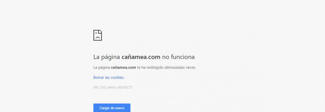

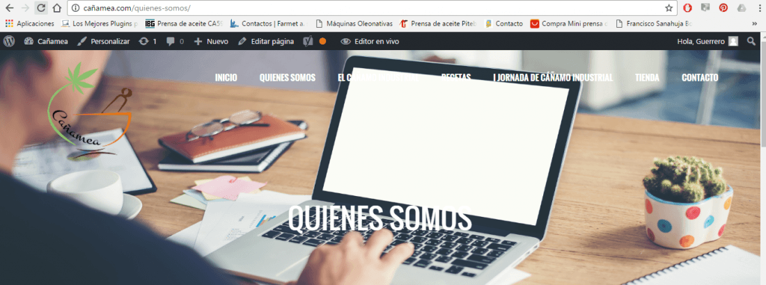

Cada vez que modifico la opción y marco la de NOMBRE DE ENTRADA, deja de funcionar la página de inicio de la web (adjunto imagen) pero si te metes en cualquier otro apartado que no sea inicio, como por ejemplo en el apartado de Quienes Somos, esa página se ve bien y el nombre de entrada también. (adjunto imagen).
Mi pregunta es ¿qué debo hacer para que mi web funcione correctamente? Quiero que mi web se vea correctamente desde cualquier menú y necesito tener las url con el nombre de entrada para que Google no me penalice y ganar puntos para el posicionamiento.

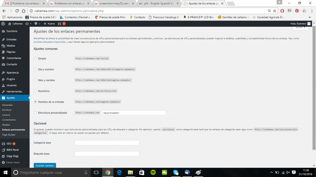

Por favor, accede a Enlaces Permanentes, selecciona la opción Nombre de la entrada e indícalo para que lo podamos revisar.

Ya he accedido a Enlaces Permanentes y he seleccionado la opción de NOMBRE DE ENTRADA, a ver si sacáis el error que me lleva loca.

El error lo tienes en algún redireccionamiento.

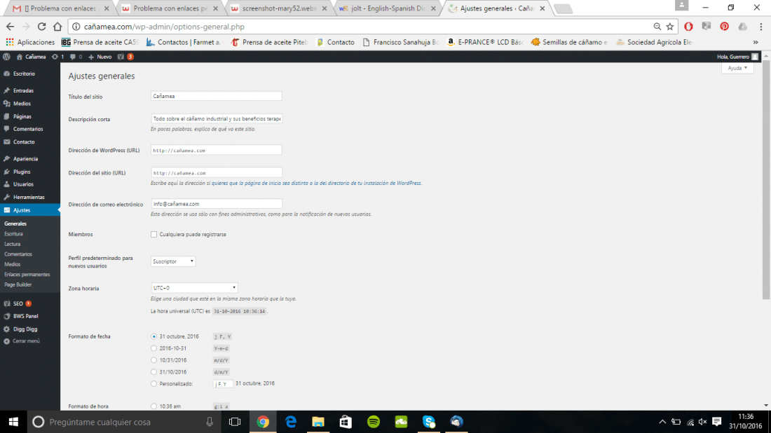

Por favor si no es molestia ¿ Podrías adjuntarme una captura de los enlaces permanentes y de agustes generales para que lo revisemos ?.
Respondido : 31/10/2016 11:32 am
Respuestas: 5
claro, aquí van las capturas de imagen. A ver si me ayudáis a solucionarlo!!

Veo que los ajustes están correctos, y el resto de páginas y entradas de tu web cargan bien, por ejemplo Contenido solo visible a usuarios registrados
Tal como te había comentado antes Luis, lo que ocurre es que la página de inicio no carga correctamente.
Puedes crear una nueva página y luego en la configuración del tema, asignar esta nueva página como página de inicio.
No obstante, lo que puedes hacer es corregir la configuración de la página de inicio del tema que estás usando en tu web según explican en https://modernthemes.net/documentation/sensible-documentation/set-home-page-widget-columns/
Según veo, en tu tema la página de inicio sólo usa widgets, deberás configurarla con los widgets que quieras usar, como explican en el tutorial que te pasé antes.
También veo en https://modernthemes.net/documentation/sensible-documentation/set-home-page-widget-columns/ que tienes que crear una página de inicio (y me da la sensación de que no lo has hecho aú, o hay algún cambio que debes aplicar en la configuración ) tal como explican en el vídeo.
