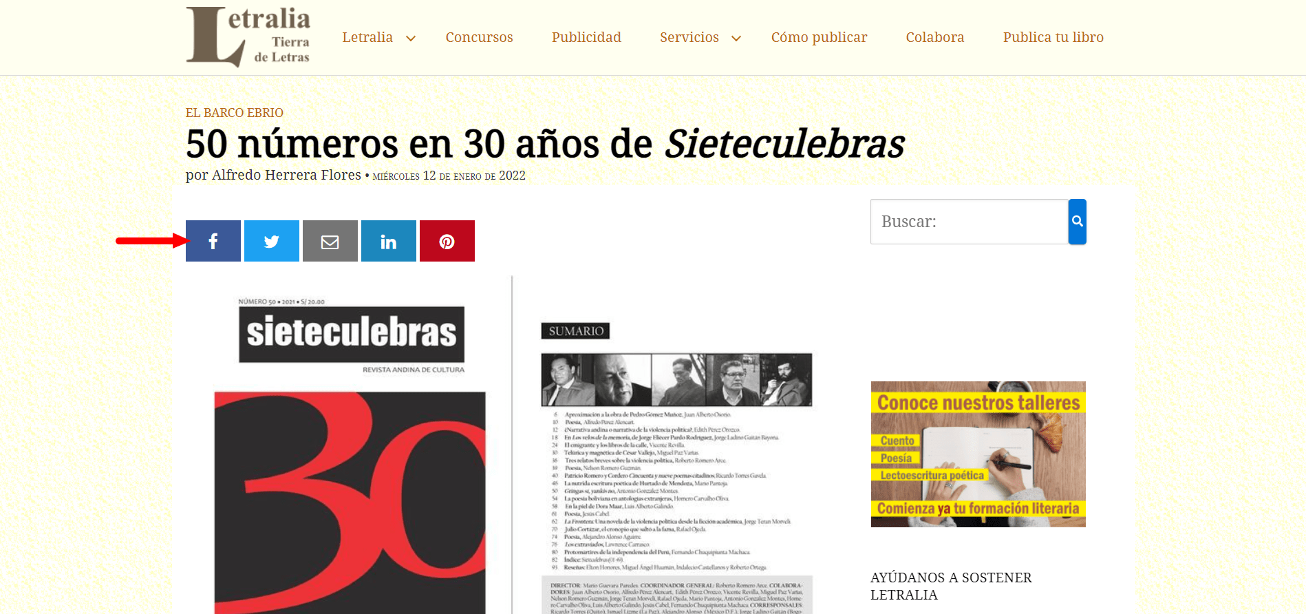

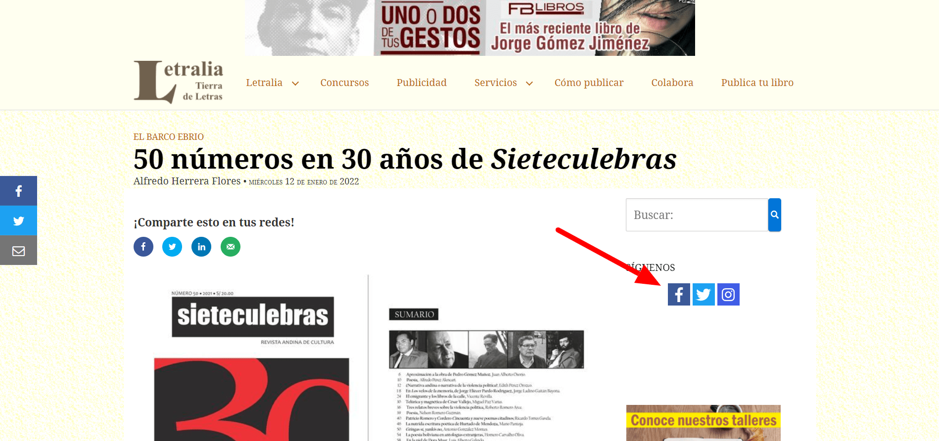

Los botones de la barra lateral funcionan. Los que no funcionan son los del plugin AddToAny (lo desactivé actualmente tanto en mi web como en el clon) y los iconos nativos del theme Orbital. He dejado estos iconos funcionando pero no se ven en la portada, sino adentro. En mi web tengo esos iconos únicamente en barra lateral, y en el clon sí los tengo desplegados al principio y al final de cada entrada y cada página. Pueden verlo en estas urls:
https://letralia.com/ciudad-letralia/el-barco-ebrio/2022/01/12/sieteculebras-trigesimo-aniversario/
https://prueba.letralia.com/ciudad-letralia/el-barco-ebrio/2022/01/12/sieteculebras-trigesimo-aniversario/

El enlace que nos compartes de primero si que funcionan:
Estos del segundo enlace no funcionan, pero es por que no tienes configurado nada:
Con nada me refiero a que son enlaces vacíos, esto lo arreglas configurando correctamente los enlaces a las redes en tu tema supongo que este que no funciona es los que mencionas que los agregas con el tema correcto?

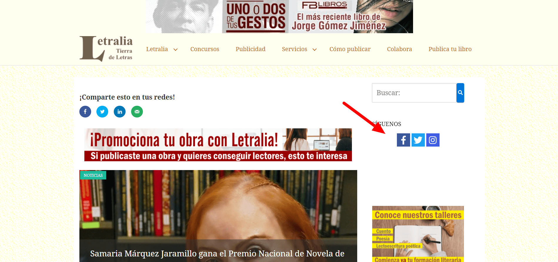

Como te dije, los enlaces de la barra lateral funcionan. Dependen de otro plugin y no son para "compartir" contenido, sino para guiar a nuestros lectores hacia nuestras redes sociales para que nos sigan. En esencia, son simples enlaces.
Los iconos que presentan problema son los de la barra flotante que se ven a la izquierda en tu primera captura (correspondientes a mi web activa), y los que marcaste con la flecha en la segunda (correspondientes a mi clon). No implican configuración porque son iconos estándar, estos sí, para "compartir" el contenido de la URL en la que se encuentra el usuario. Tengo varios años con el theme Orbital y estos iconos estaban funcionando correctamente antes de que se presentara el problema: al hacer clic en el de Facebook, se abría la caja de Facebook para compartir el contenido (igualmente con el icono de Twitter). Y por supuesto, sin indicarle el enlace: no hay enlace que indicarle pues es un código javascript estándar. No requiere configuración.

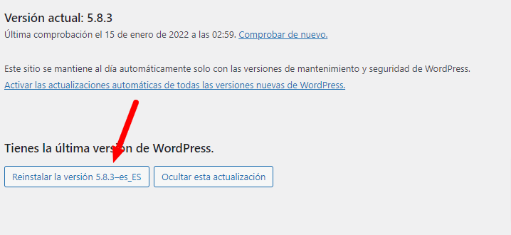

Primero te recomendaríamos restablecer la instalación de tu tema, para ello eliminas directamente el tema y lo vuelves a instalar, luego de esto se restablecería cualquier código que tengas en el functions.php, si lo deseas puedes hacerle un respaldo a este archivo en:
Cpanel > Administrador de archivos > public_html > dominio > wp-content > theme > orbital > archivo functions.php
Luego de esto si sigues presentando el mismo problema, revisa una nueva instalación de wordpress, para ello ingresas al panel lateral de actualizaciones:
Haces click en reinstalar, si luego de esto no se solventa el problema y estas en la capacidad de hacer la migración puedes hacerla si así lo deseas, para migrar el contenido con imágenes incluidas puedes ver este complemento:
