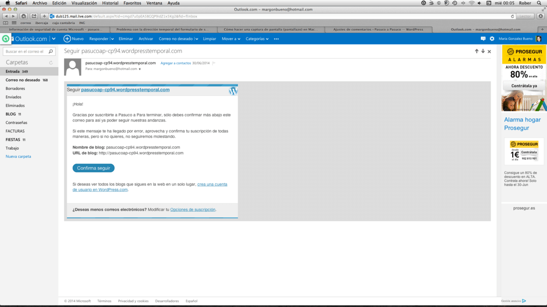

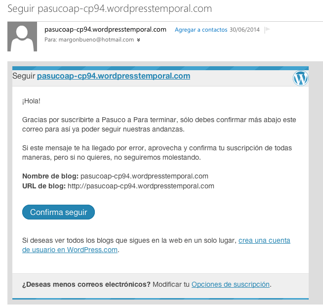

Espero que con esto os sirva. Ahí podeis ver cómo parece que me he suscrito a un blog con nombre temporal en vez de al dominio propio. ¿Cómo puedo resolverlo? Gracias
Respondido : 02/07/2014 12:07 am
Puedes enviarnos capturas de configuracion de dicho formulario de suscripción para revisarlo?

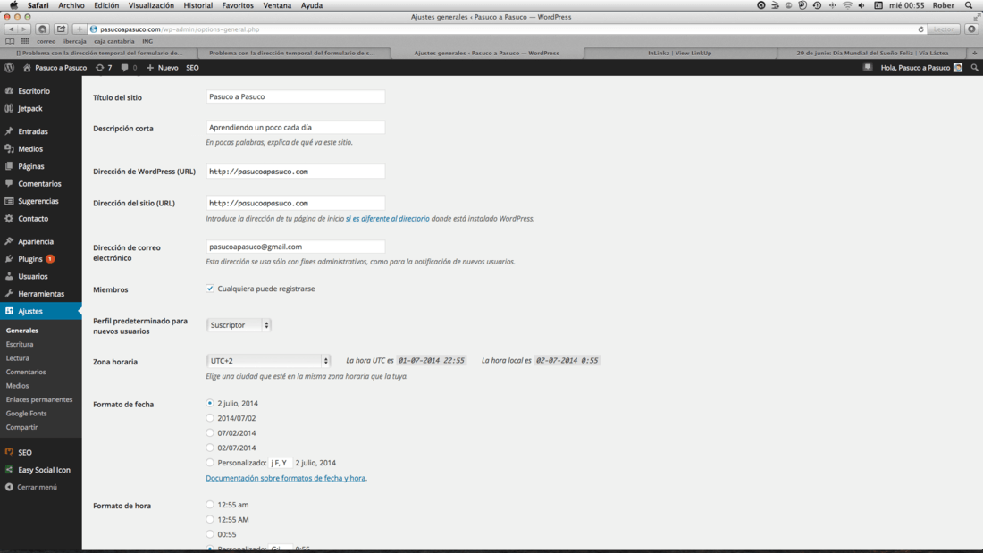

Verifica ingresando a ajustes => generales, verifica si se muestra la url temporal en algún parámetro.
Respondido : 02/07/2014 12:54 am
Respuestas: 9
En ese apartado sólo aparece la url correcta, os adjunto pantallazo para que lo comprobéis
Respondido : 02/07/2014 12:56 am
Posiblemente este insertado en el código o base de datos. Una prueba seria realizando un escaneo en la base de datos siguiendo el articulo de blog:

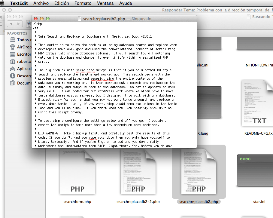

Lo he revisado, lo he descargado dos veces desde el enlace que facilita el post y en ninguna de las dos ocasiones se me ha descargado en formato zip. Te adjunto imagen para que veas el archivo descargado. Como puedes ver, se ha descargado como archivo .php directamente. Si lo abro, lo reconoce como texto de archivo y dice que está bloqueado sin opciones a descomprimirlo.
Respondido : 02/07/2014 1:43 am
Ese fichero no debes modificarlo, debes subirlo al servidor y continuar con los pasos que indica el vídeo tutorial.

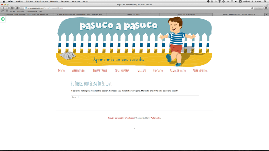

Perdón, ya entendí que tenía que añadir el nombre del archivo al dominio tras incluir una barra pero no me carga la misma pagina que aparece en el tutorial, sino una pagina de mi blog diciendo que esa pagina no ha sido encontrada.
Respondido : 02/07/2014 2:10 am
Respuestas: 9
adjunto imagen sobre lo q aparece
