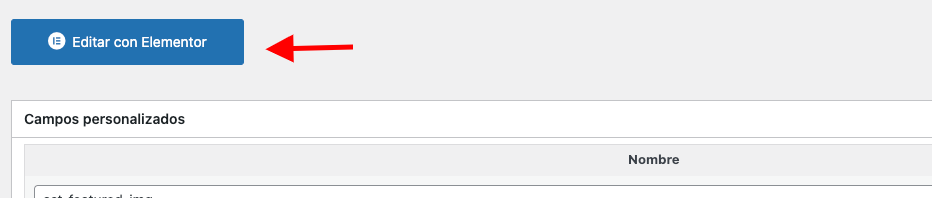

Si editas la página tienes que tener un boton para volver al editor de elementor:
screenshot mary52.webempresa.eu 2023.06.27 15 11 30

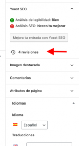

Ok, WordPRess suele guardar revisiones de las páginas.
.- Edita la página pero no con Elementor
.- En el menu lateral verás que hay una opción Revisiones
screenshot masquecms.es 2023.06.27 16 10 01

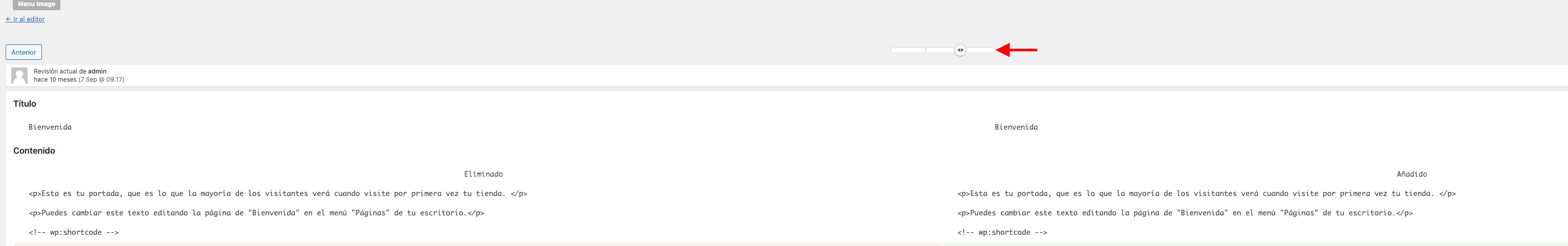

.- Selecciona revisiones y ves desplazando en la barra superior hasta encontrar la version que quieres recuperar:
screenshot masquecms.es 2023.06.27 16 12 38
