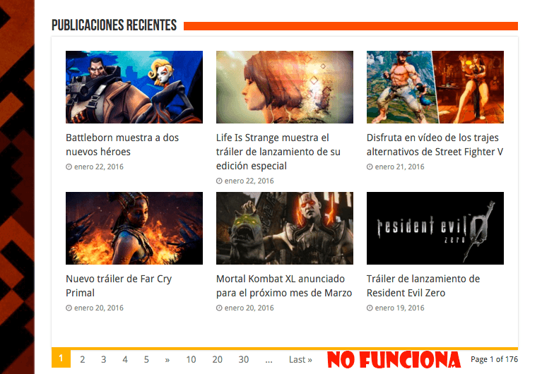

¿Puedes marcar en una captura a que widget te refieres (frontal) porque no encuentro el widget "Publicaciones Recientes" por ninguna parte 🙂
Respondido : 24/01/2016 1:38 am
 Urko
Respuestas: 96
Claro, disculpa.
Te dejo la captura, y te pongo claramente que es lo que no funciona, que son los links de la paginación, el resto funciona bien, es decir, cuando pasas el ratón sobre una de las 6 noticias del widget y pinchas, te lleva a la noticia sin problemas. Lo que no funciona es que siempre se me presenta la primera página, y por mucho que pinche en los links de otras páginas, el link siempre me redirige a la primera:

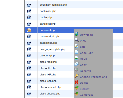

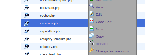

3º Dentro de ella, busca el archivo canonical.php y botón derecho > Rename > y coloca canonical_old.php (para tener una copia por lo que pueda pasar)
4º Descarga a tu ordenador el zip que te adjunto y subelo dentro de wp-includes con el botón "Cargar"
5º Una vez subido el archivo zip, tan solo tienes que darle a botón derecho > Extract
Te generará el archivo canonical.php con el bug corregido según el hilo oficial que te facilité al principio.
Con ello, debería de funcionar sin problemas la paginación del frontal, no olvides de vaciar la caché de la página web y de tu navegador (ya que de lo contrario puedes visualizar una copia de tu web anterior al cambio).
