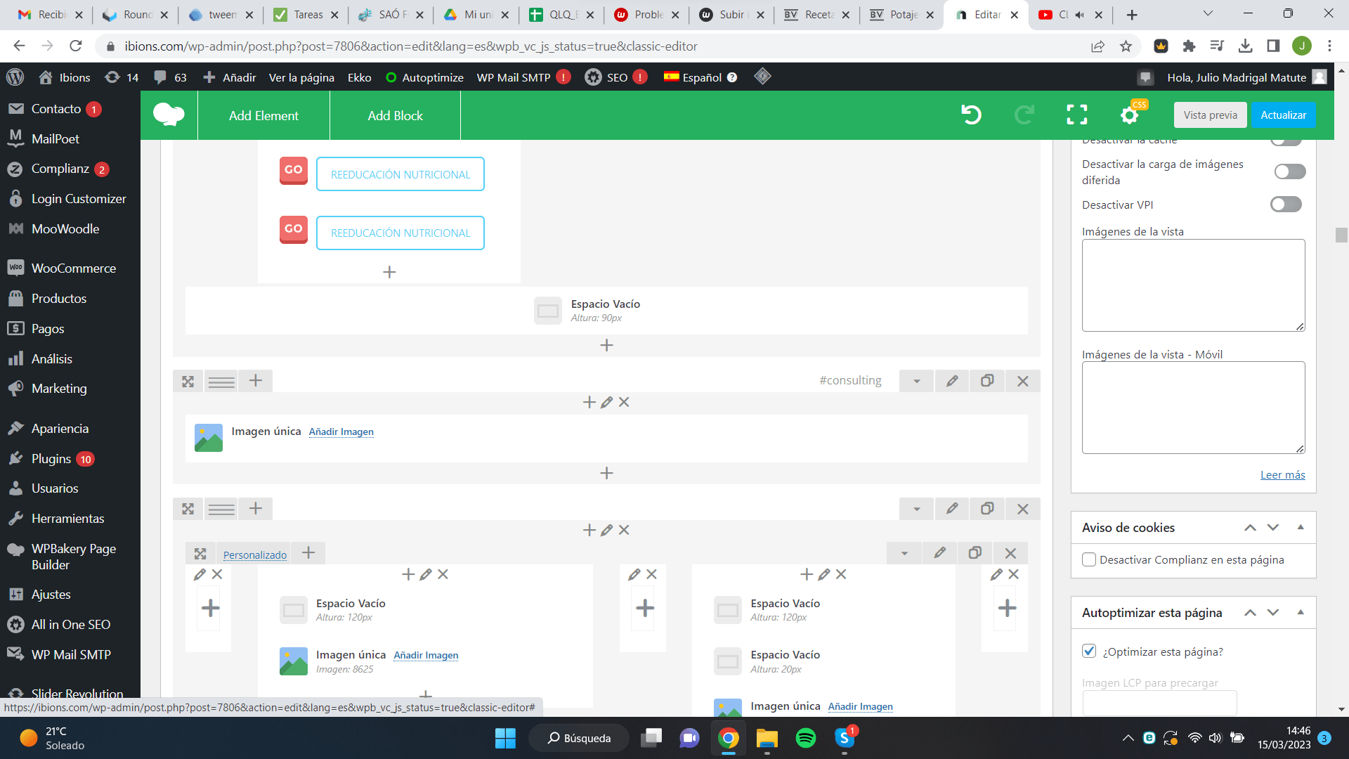

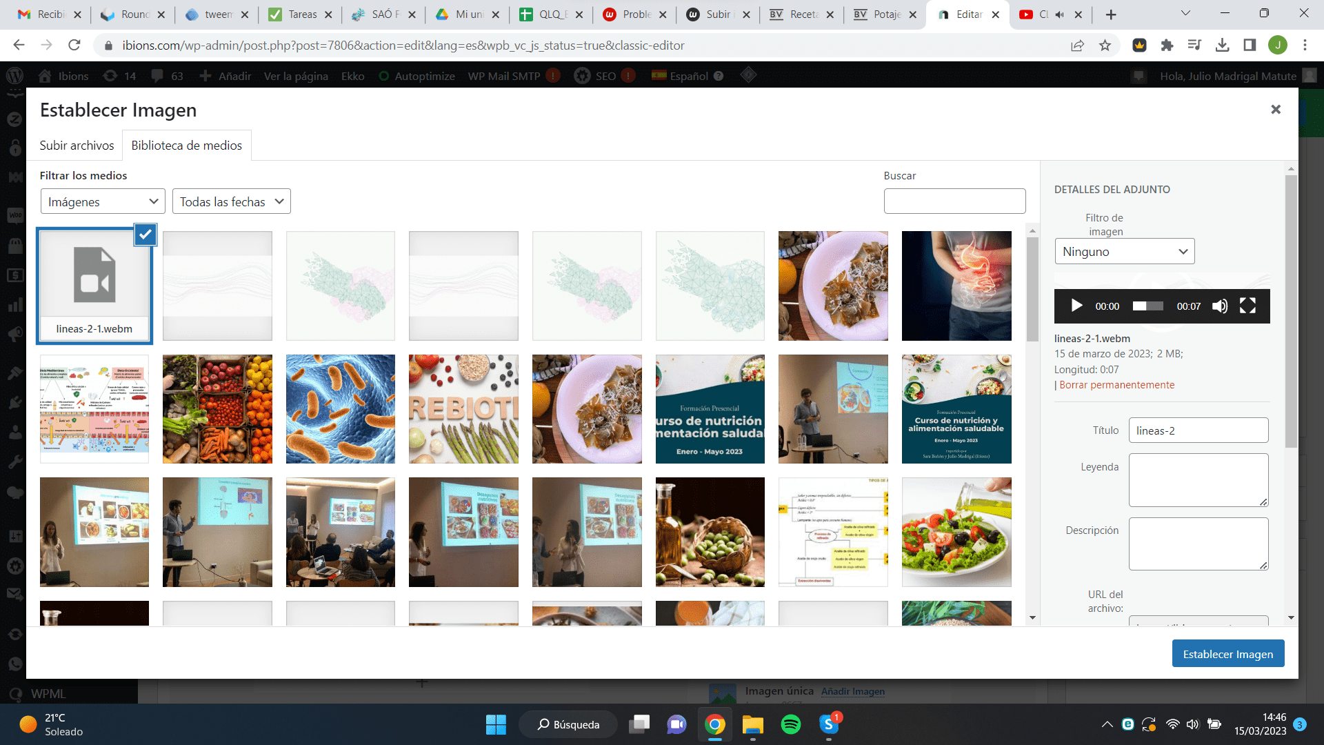

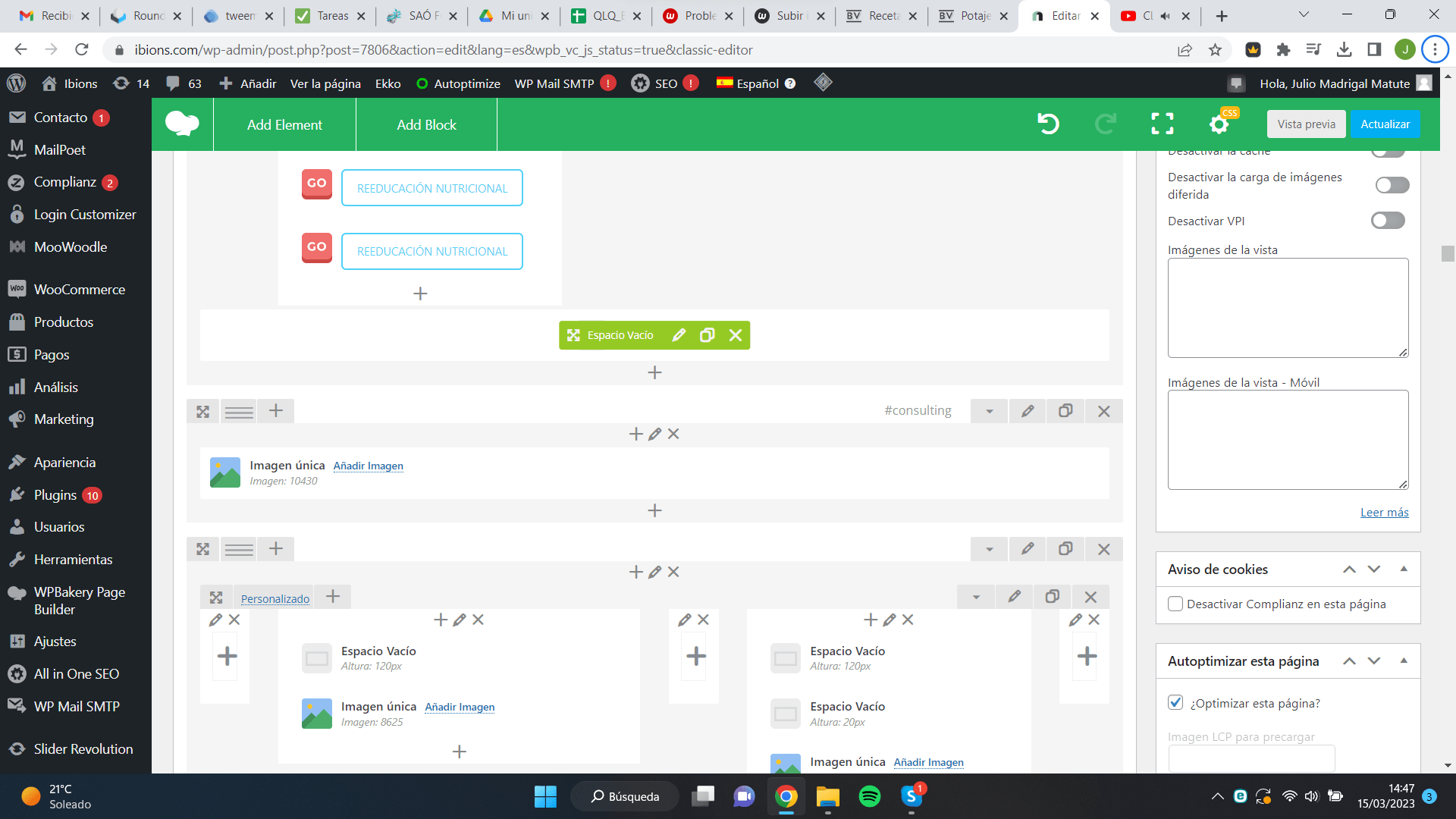

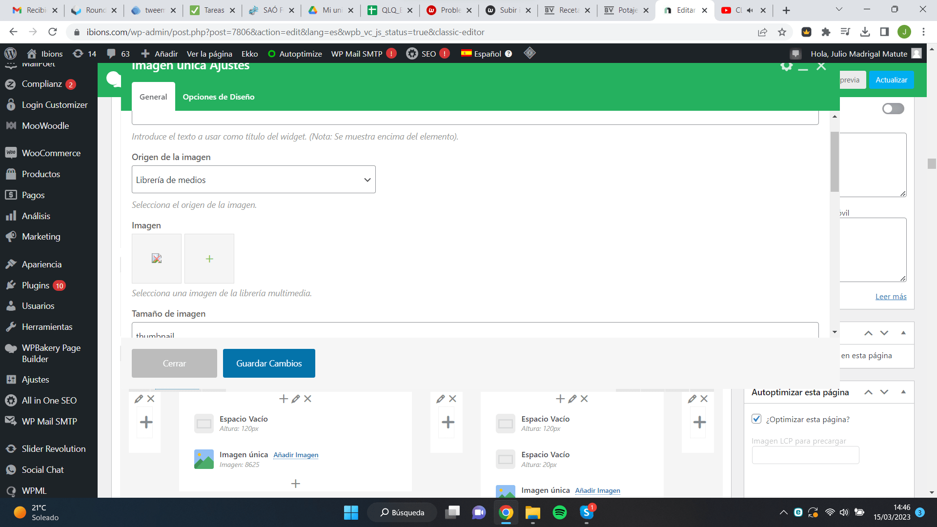

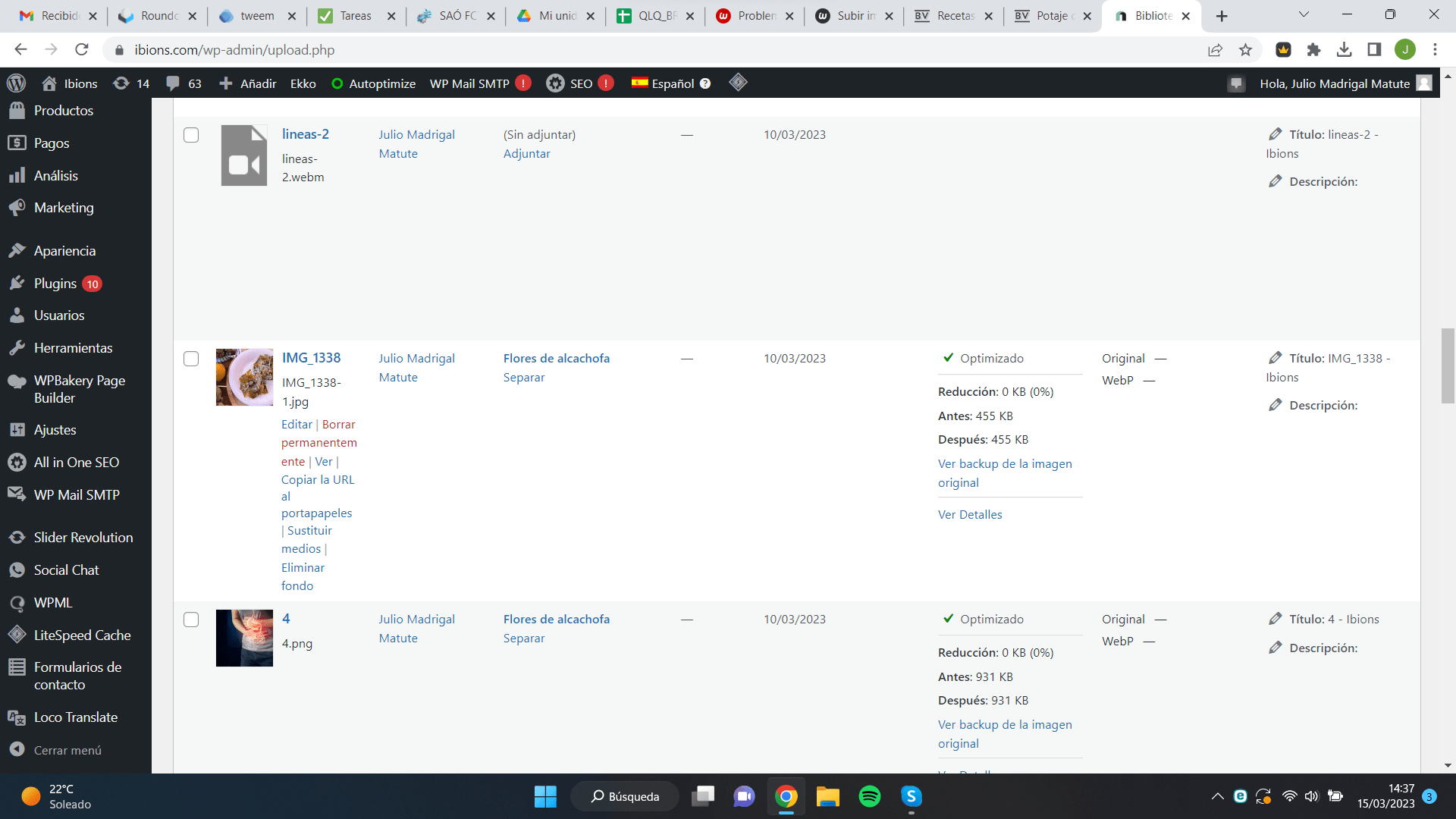

Hola Karen, te adjunto capturas de como estoy intentando añadir dichos gifs .webm.
Captura de pantalla 2023 03 15 143730
Captura de pantalla 2023 03 15 144652
Captura de pantalla 2023 03 15 144613
Captura de pantalla 2023 03 15 144703
Captura de pantalla 2023 03 15 144641

El formato webM es un formato de video nuevo y no es soportado por WordPress al igual que muchos navegadores no lo soportan
Puedes ver la compatibilidad de los navegadores en este enlace:
-> Compatibilidad WebM
Para poder utilizar el video en WordPress tienes que añadirlos como un Shortcode:
[video src="url-de-tu-video.webM"]
