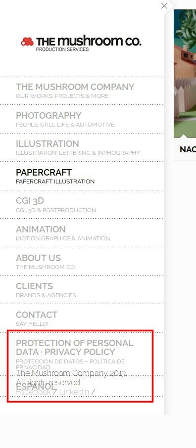

Buenas tardes, he hecho una migracion de mi web con vosotros, se ha completado pero tengo basicamente dos problemas, el primero es que mi pagina web desde hace unos dias cuando vas al menu papercraft por ejemplo se monta un menu sobre otro... me los recomendaron a ustedes porque me dicen que dan asesoria a principiantes. otra cosa es que tengo una duda y es que si por ejemplo ya hice la migracion y solicite el servicio de optimizar las imagenes sin perder calidad que tambien me recomendaron con ustedes la web se migro y pesa exactamente igual.

Sobre el menú que indicas si te refieres a lo que marco en la captura:
Lo que veo a primera vista es que el texto de ese menú es muy largo, no obstante habría que ver el comportamiento de la plantilla oficial que usas para saber si es un fallo de la plantilla o de que has ¡puesto mucho texto en ese ítem de menú.

esta pagina tiene 2 Años funcionando y despues de la solicitud de una resturacion de backup en mi antiguo hosting empezo a presentarse asi... yo estube leyendo en sus manuales bastante informacion sobre unos valores 99 en los z-index, los he modificados todos a 0 y aun asi no funciona, gracias por la ayuda, saludos.

¿Tienes una copia del tema que estás utilizando?
Lo más fácil, rápido y sencillo es que vuelvas a subir los archivos del tema (original) para recuperar los estilos de la plantilla y no se vea descuadrado tal y como nos indicas en tu página Wordpress.
