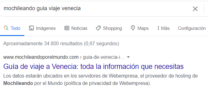

Hola. Algunos de mis artículos incluyen una meta descripción que nada tiene que ver con la que pongo en este apartado con Yoast SEO. Siempre es la misma y es esta:
"Los datos estarán ubicados en los servidores de Webempresa, el proveedor de hosting de XXX (política de privacidad de Webempresa)"
¿Sabéis a que es debido y cómo corregirlo? Gracias

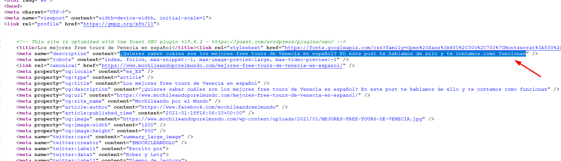

Hola Roberto,
Puedes enviarnos como tienes la configuración que nos comentas en los artículos de las metadescripciones? desde cuando actualizaste esta descripción en estos artículos. Verificando tu código veo que las meta descripciones se esta añadiendo de forma correcta
Screenshot(5)
Si el cambio lo estas realizando reciente debes esperar google indexe nuevamente tu sitio web para que se actualice esta información, una opción que puedes probar es solicitar a google reindexe nuevamente tu sitio web pero debes tener en cuenta que esto suele tardar días o semanas -> https://developers.google.com/search/docs/advanced/crawling/ask-google-to-recrawl?hl=es

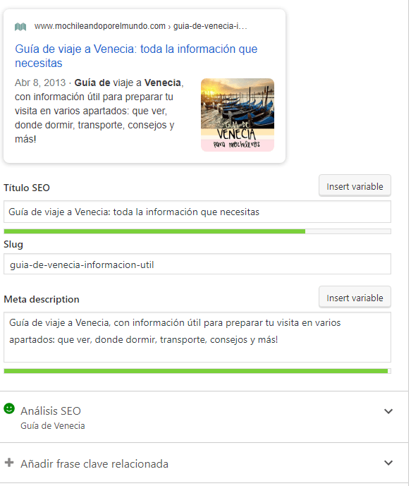

De esos dos ya he forzado la nueva indexación a Google esta mañana. Así que tendré que esperar a ver si toma la metadescripción correcta. Pero como se que se repite con muchos otros artículos, aquí te dejo otro:
https://www.mochileandoporelmundo.com/guia-de-venecia-informacion-util/
Te pongo la configuración que del Yoast SEO para este artículo:
Gracias de nuevo

Hola Roberto,
Si has validado a nivel del yoast cada entrada y no tienen escritura correspondiente a Webempresa, la indexación a nivel de la meta descripción va a ser la correcta para tu sitio.
Al igual que si ingresas directamente a Ajustes > Lectura > y vez que no esta activa la opción de disuadir a motores de búsqueda entonces indexara de forma correcta la próxima vez que pase el bot por tu sitio web.
En este caso como te comento en un inicio debes ir verificando las meta descripciones y lo mas probable es que te sucediera esto al duplicar contenido que estaba creado previamente de la plantilla que seleccionaste para trabajar ya que es el mismo mensaje que se reproduce, así que lo que debes hacer es no duplicar contenido para modificar internamente los detalles, lo mejor seria crear una entrada o página nueva sin hacer uso de la herramienta de clonación.
O en su defecto si duplicas la entrada, verificar el complemento de yoast ubicado en la parte inferior del mismo.
