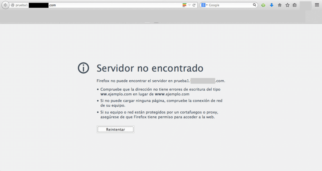

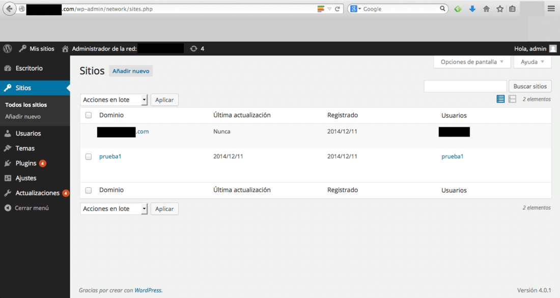

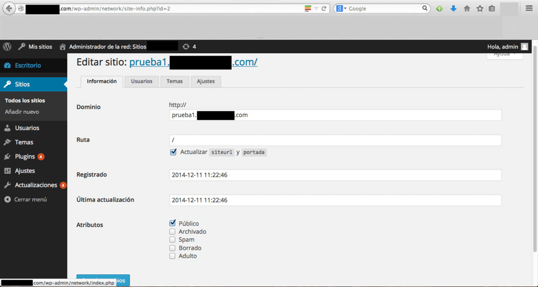

He creado un multisitio basado en subdominios en la web indicada. Solo hay un problema, a la hora de crear nuevos subdominios (por ejemplo: prueba1.midominio.com) para la red, aunque aparece como creado correctamente en el panel de la administración Wordpress del administrador de la red de sitios, luego a la hora de visitar la web (prueba1.midominio.com) o la administración del subdominio (prueba1.midominio.com/wp-admin) dice "Servidor no encontrado".

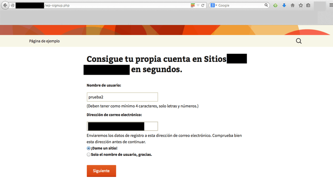

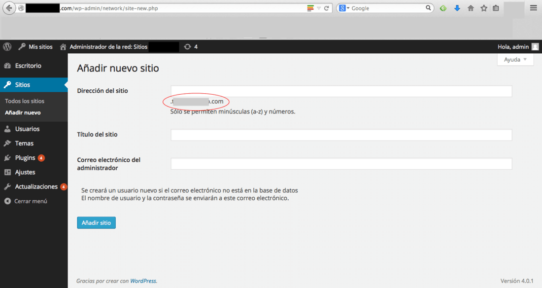

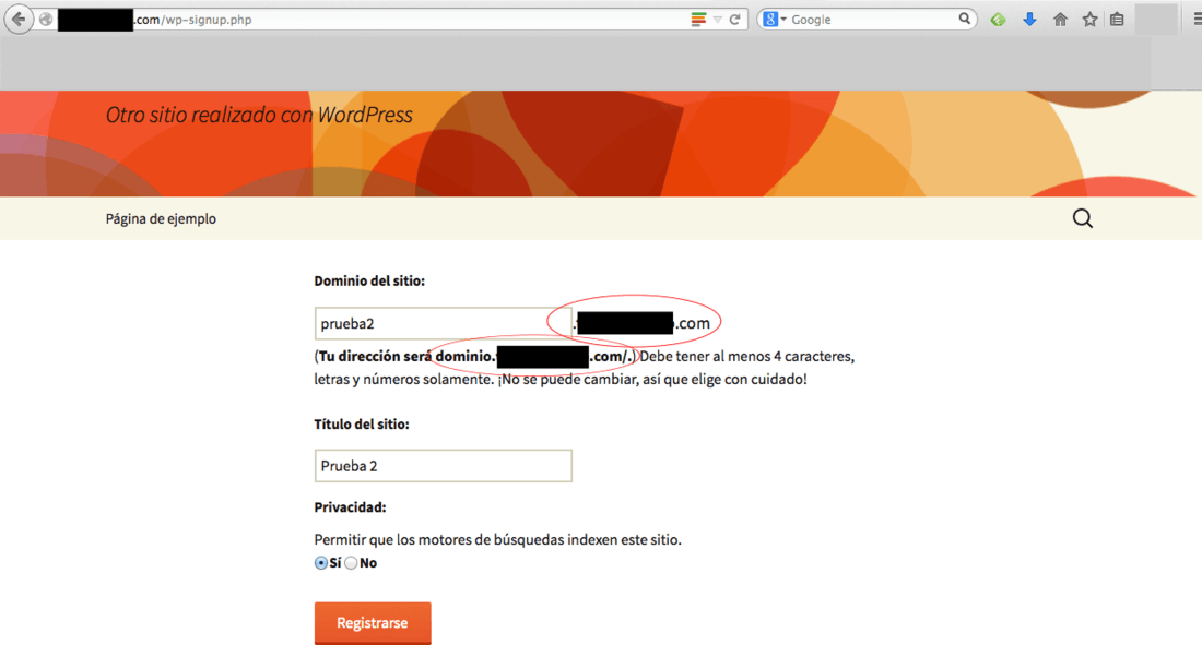

Por tanto, ahora cuando añado un sitio nuevo solo permite que elija subdominios. Esto lo puedes comprobar con los dos métodos de creación de sitios:
- En Sitios→Añadir nuevo (ver en el pantallazoA que adjunto)
- en midominio.com/wp-signup.php (ver pantallazoB y pantallazoC que adjunto)
De todas formas, con la web de pruebas que proporciona Webempresa cuando adquieres el plan de hosting sí he creado un multisitio de Directorios sin problema (todavía funciona). También intenté crear un multisitio de Subdominios con la web de pruebas, pero como ésta web de pruebas ya es un subdominio no funcionó (el único problema que me dió fué exactamente el mismo que tengo ahora, cuando creaba sitios nuevos me decía "Servidor no encontrado" al intentar visitarlos")

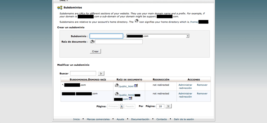

En el primer mensaje comenté que había configurado el subdominio wildcard en el cPanel (*.midominio.com) tal y como indican en codex.wordpress.org/Configuring_Wildcard_Subdomains . Lo hice siguiendo las recomendaciones de http://codex.wordpress.org/Before_You_Create_A_Network
Adjunto pantallazo de los subdominios de cPanel:
- El primero de la lista es el subdominio wildcard *.midominio.com y está localizado en la misma carpeta donde está localizado el archivo wp-config.php de la instalación: /public_html.
- El segundo de la lista es un subdominio que se creó automáticamente cuando agregé en su momento un dominio adicional (misegundodominio.com), este subdominio es del tipo misegundodominio.midominio.com , con raiz de documento /public_html/misegundodominio.com. Este subdominio no se puede eliminar, puesto que cuando se intenta dice: "There was a problem removing the subdomain misegundodominio.midominio.com" "Sorry, the subdomain misegundodominio cannot be removed because it is linked to the addon domain(s) 'misegundodominio.com'. You must first remove the addon domain(s)."
El objetivo final de esta web es que los subdominios se creen bajo demanda. Que cualquier visitante pueda acceder a midominio.com y a través en un formulario en la web (midominio.com/wp-signup.php) puedan crear sus propios sitios bajo la modalidad de subdominio y gestionarlos. Es por ello que la creación manual de subdominios uno a uno en el cPanel no es viable en este caso concreto y es la razón por la que se desea configurar un multisitio.
